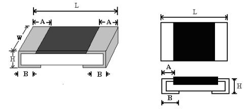

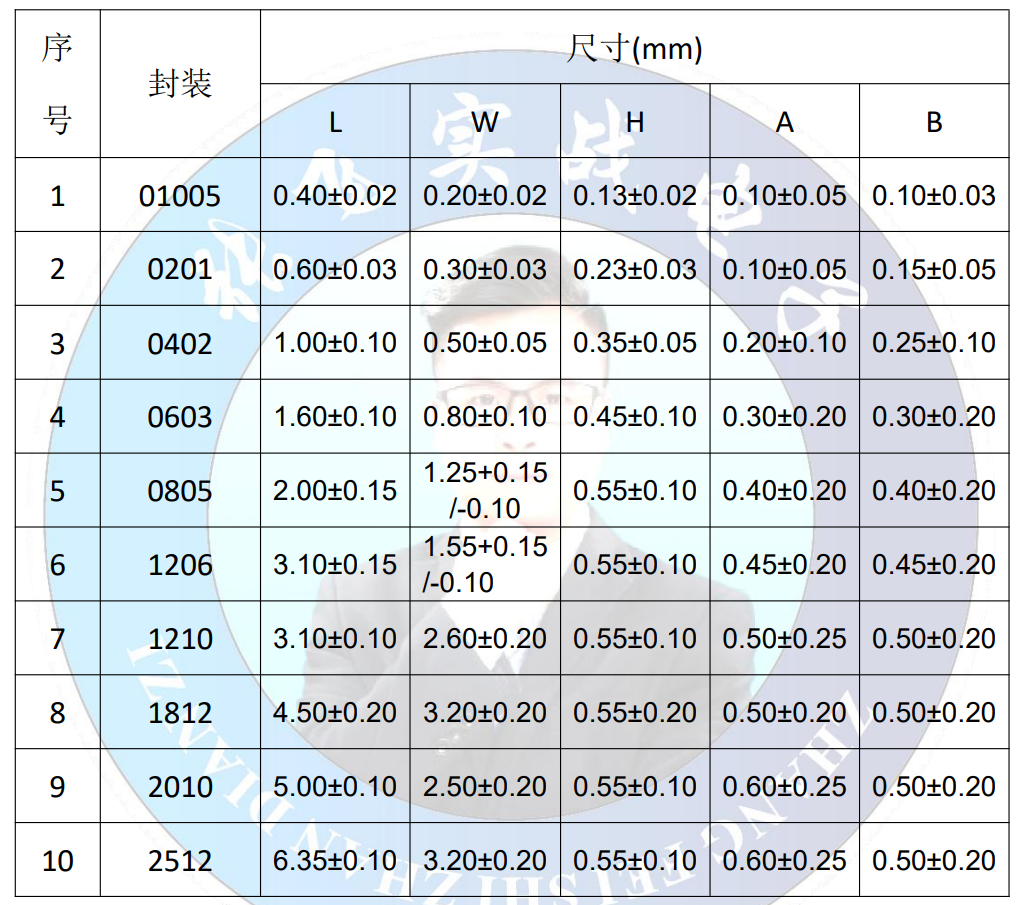

我们也说了,不同的封装是由不同的尺寸的,下面列举了不同封 装所对应的尺寸:

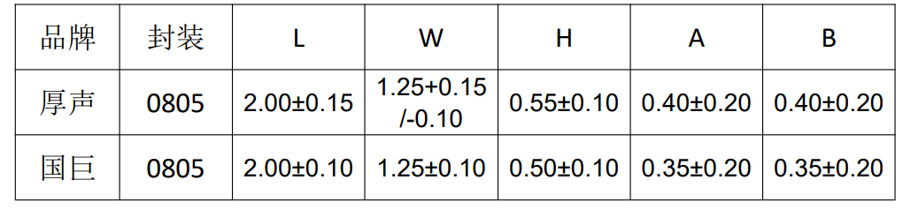

这里大家需要注意一点的就是,不同的厂家,它的加工尺寸误差 会有所不同。这里用厚生和国巨的 0805 封装尺寸进行对比:
通过上面的表格对比可以知道,不同品牌的尺寸和误差是有区别的

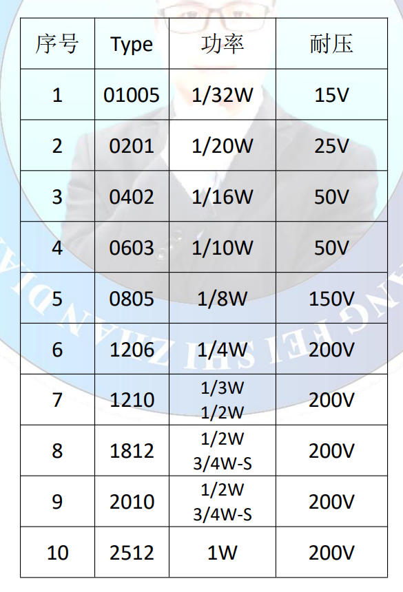

其实,对于这 10 种封装而言,它们会应用在不同的电子产品领 域。比如说 01005、0201、0402,这种尺寸相对较小的封装,主要应 用在手机、平板电脑、行车记录仪等等这些通讯消费类电子产品上, 因为它具备尺寸小的优点。而 0603~2512 应用的领域主要是在,比如 说智能家居产品、空调风机、充电桩、油烟机等等这些工业及家电产 品类的电子产品上,因为它的功率、耐压等参数满足设计需求。下面 给大家列出了,不同封装对应的功率和耐压:
注意:不同品牌的封装,所对应的功率会有些许不同,但大体都一样
