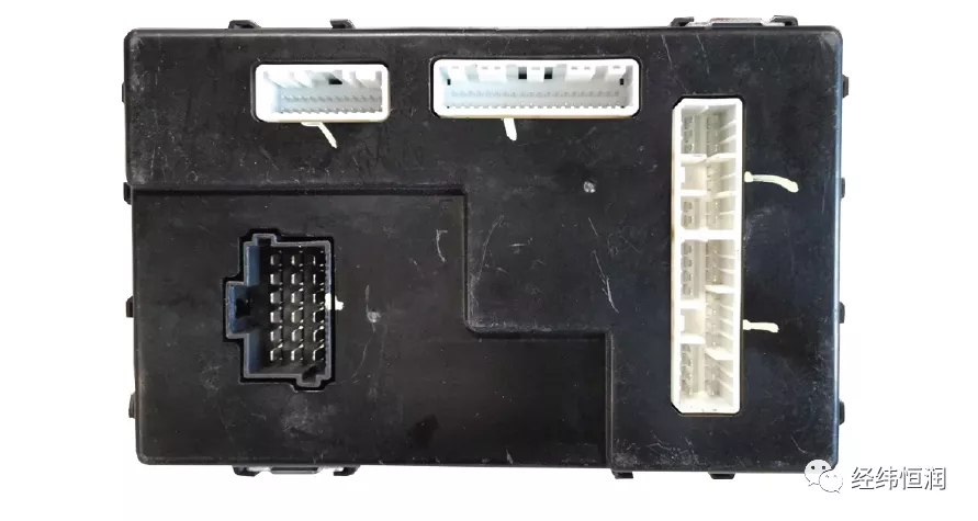

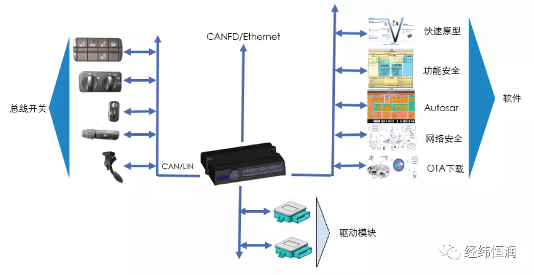

概述
经纬恒润在车身控制方面有丰富的研发和量产经验。车身控制器(BCM)用于采集部分点火开关信号、灯光开关信号、刮水开关信号、除霜开关信号、喇叭开关信号及车门、车锁状态开关信号,驱动转向灯、雾灯、室内灯和昼行灯等灯具,并实现对刮水系统、门锁、除霜和喇叭的控制。
主要功能
- 外部灯光:远光灯、近光灯、位置灯、转向灯、前后雾灯、昼行灯、倒车灯、制动灯等
- 内部灯光:室内灯、背光灯、门灯等
- 雨刮洗涤系统、喇叭控制等
- 门控逻辑、胎压监控等整车控制策略
- CAN和LIN通讯
- ISO15765诊断
- J1939_DM1诊断
- OSEK/AUTOSAR网络管理
- BootLoader程序更新功能
- Limphome工作模式
特点及优势
- 集成私有CAN/LIN网关功能:可扩展总线智能开关和智能执行控制器,降低整车成本,增加整车可扩展的灵活性
- 具有Limphome功能:在MCU失效后,近光灯、位置灯、左右转向灯、雨刮低速和制动灯仍可依靠开关正常工作,有利于安全行驶
- 可扩展CANFD,提高总线速率,支持OTA下载
