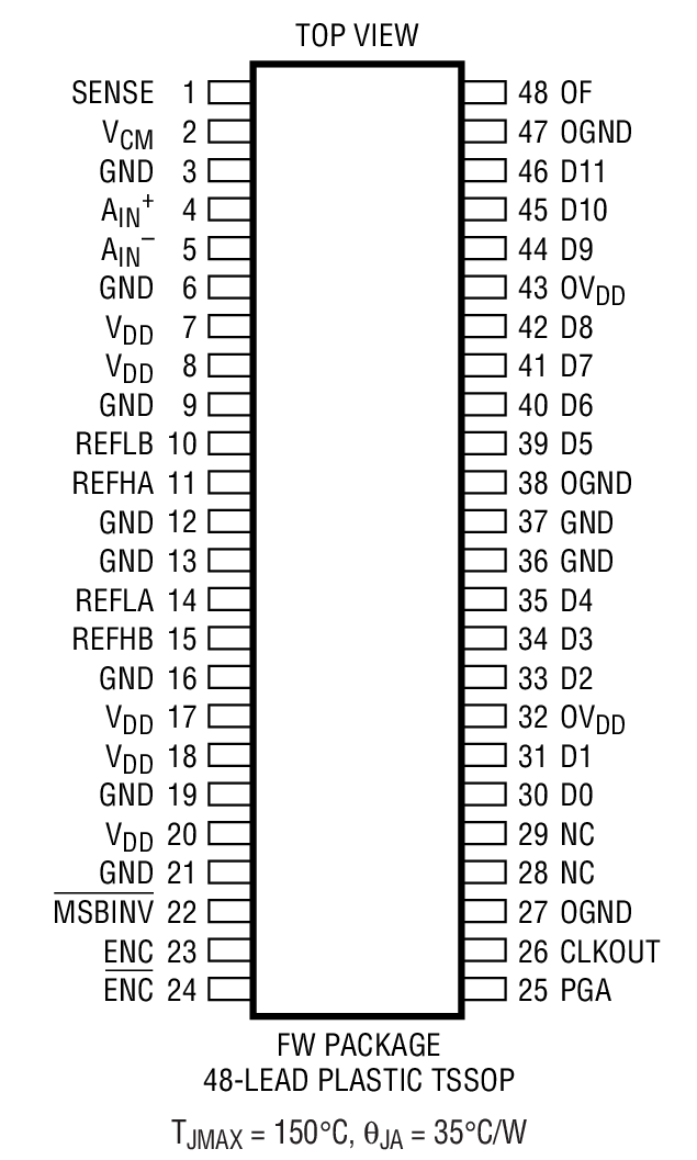

  • 引脚兼容的 14 位 80Msps 器件 (LTC1750)
  • 48 引脚 TSSOP 封装
产品详情

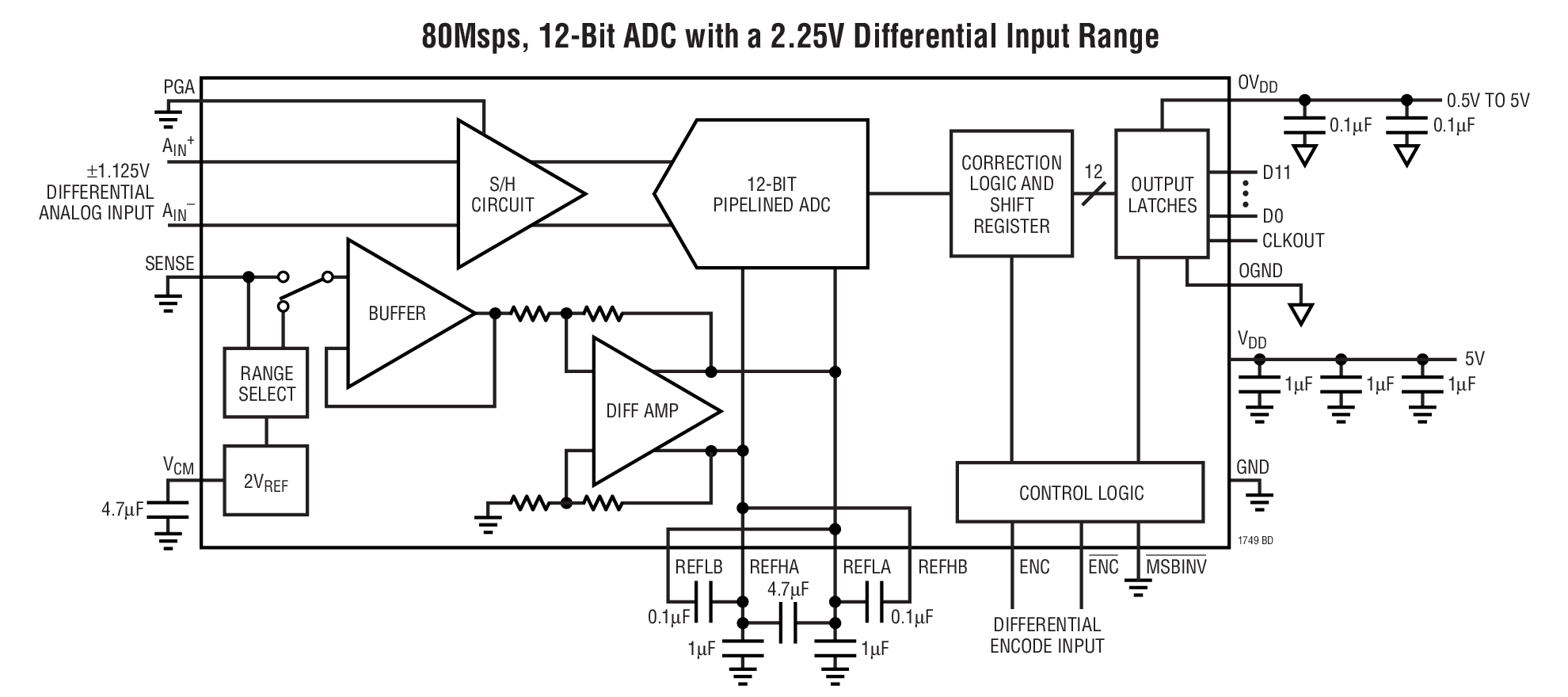

LTC®1749 是一款 80Msps、12 位 A/D 转换器,专为对频率高达 500MHz 的宽动态范围信号进行数字化处理而设计。该 ADC 的输入范围可利用片内 PGA 采样及保持电路和灵活的基准电路进行优化。
LTC1749 具有一个高度线性的采样及保持电路和 500MHz 带宽。当输入频率为 250MHz 时 SFDR 为 80dB。0.15psRMS 的超低抖动实现了 IF 频率的欠采样和极少的 SNR 性能下降。DC 规格包括 ±1LSB INL 和无漏失码。
数字接口可兼容 5V、3V、2V 和 LVDS 逻辑系统。可以采用 PECL、GTL 和其他低摆幅逻辑系列或者单端 TTL 或 CMOS 对 ENC 和 ENC 输入进行差分驱动。另外,低噪声、高增益 ENC和 ENC 输入还可采用一个正弦信号进行驱动,并不会损害性能。一个单独的输出电源可在 0.5V 至 5V 的范围内工作,从而使其能容易地直接连接至低电压 DSP 或 FIFO。
LTC1749 采用具直通式引出脚配置的 48 引脚 TSSOP 封装,因而简化了电路板布局。
