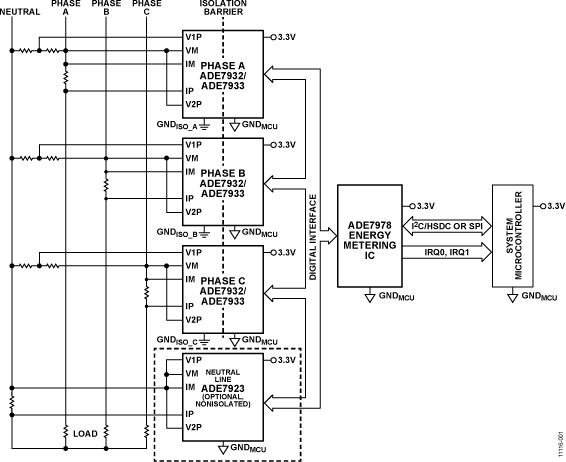

ADE7978、ADE7933/ADE7932和ADE7923构成一个专用芯片组,将分流器用作为电流传感器进行3相电能计量。
ADE7933/ADE7932是隔离式3通道Σ-Δ型模数转换器(Σ-Δ ADC),将分流电流传感器用于三相电能计量应用。 ADE7923是一款非隔离式3通道Σ-Δ ADC,可利用分流传感器实现零线检测。 ADE7932集成两个24位ADC,而ADE7933和ADE7923集成三个24位ADC。
使用分流器来检测电流时,其中一个通道专门用来测量该分流器上的电压。 该通道在3.3 kHz信号带宽内提供67 dB信噪比(SNR)。 最多两个额外的通道专用于测量电压,通常采用电阻分压器来检测电压。
零线ADE7923上的未用电压通道用于辅助电压测量。 这些通道在3.3 kHz信号带宽内提供75 dB的SNR。 一个电压通道可用于测量芯片温度,测量时使用内部传感器。
ADE7933和ADE7923提供三个通道: 一个电流通道和两个电压通道。 ADE7932集成一个电流通道和一个电压通道,但其他方面与ADE7933相同。
ADE7933/ADE7932集成isoPower®隔离式DC-DC转换器。 该DC-DC转换器基于ADI公司的iCoupler®技术,在3.3 V输入电源下提供ADC第一级所需的稳压电源。 ADE7933/ADE7932无需外部DC-DC隔离模块。 利用iCoupler芯片级变压器技术,能够隔离ADC第一级和第二级之间的逻辑信号。 因此可提供小尺寸、完全隔离的解决方案。 ADE7923为ADE7933的非隔离版本,无需零线隔离时,可用于零线电流测量。
ADE7933/ADE7932和ADE7923集成数字接口,专为实现与ADE7978的对接而设计。 通过该接口,ADE7978可访问ADC输出并配置ADE7933/ADE7932和ADE7923的设置。

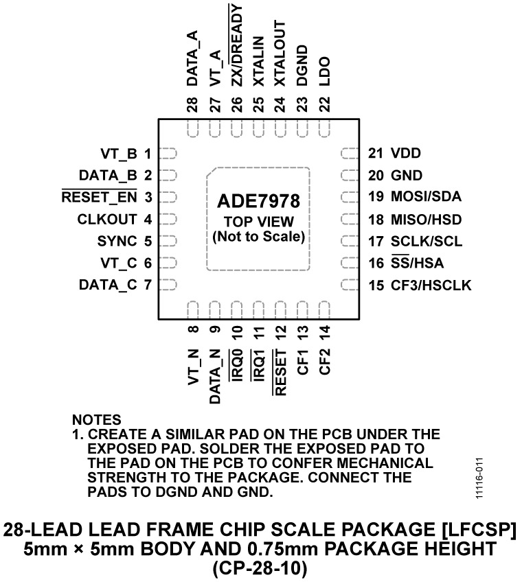

ADE7933/ADE7932采用20引脚宽体SOIC无铅封装,增加爬电距离。 ADE7923采用类似的20引脚宽体SOIC无铅封装,未增加爬电距离。
ADE7978是一款高精度、三相电能计量IC,采用串行接口,并提供三路灵活的脉冲输出。 ADE7978最多可与四个ADE7933/ ADE7932和ADE7923接口。 该器件包含所有必需的信号处理,可用于实现总(基波和谐波)有功/无功/视在功率测量和有效值计算,以及仅基波有功/无功功率测量和有效值计算。 一个固定功能数字信号处理器(DSP)负责实现这种信号处理。
ADE7978可测量各种三相四线、三相三线配置的有功/无功/视在功率,例如星形或三角形等。 ADE7978各相具有系统校准功能,可进行增益校准和可选失调校正。 相位补偿虽然可行,但是由于电流采用分流器进行检测,因而没有必要。 CF1、CF2和CF3逻辑输出可提供许多功率信息: 总有功/无功/视在功率、电流有效值和值或基波有功/无功功率。
ADE7978提供电能质量测量,例如:短时低压或高压检测、短时高电流变化、线路电压周期测量以及相位电压与电流之间的角度等。 ADE7978可以利用SPI和I2C两个串行接口进行通信。 专用高速数据采集(HSDC)端口可以与I2C配合使用,以访问ADC输出和实时功率信息。 ADE7978还有两个中断请求引脚IRQ0和IRQ1,用来指示一个使能的中断事件已经发生。 ADE7978提供28引脚LFCSP无铅封装。
