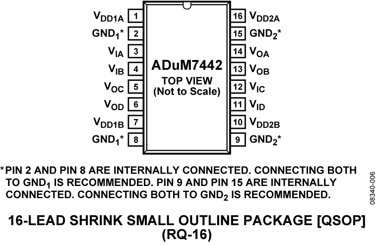

ADuM744x1 是采用ADI公司iCoupler® 技术的4通道数字隔离器。这些隔离器件结合了高速CMOS与单片空芯变压器技术,可提供出色的性能特性,优于光耦器件和其它集成式耦合器
ADuM744x系列四通道1kV数字隔离器件采用小型16引脚QSOP封装。大部分四通道隔离器采用16引脚SOIC宽体封装,而相比之下,ADuM744x可节省几乎70%的电路板空间,却仍能耐受高隔离电压,并且符合UL和CSA标准(正在申请中)等法规要求。除了节省空间之外,ADuM744x的价格要低于2.5kV或5kV隔离器,适用于仅需基本隔离的应用场合。
该产品系列像ADI公司的许多隔离器产品一样功耗极低,在高达25 Mbps的数据速率下,其功耗仅为同类隔离器的十分之一至六分之一。除了低功耗,ADuM744x的所有型号都具有很低的脉宽失真(C级小于5 ns)。此外,每款型号均提供输入毛刺滤波器,以防外来噪声干扰。
ADuM744x隔离器提供四个独立的隔离通道,支持多种通道配置和两种数据速率(请参考订购指南),最高达25 Mbps。所有型号均可采用3.0 V至5.5 V电源电压工作,与低压系统兼容,并且能够跨越隔离栅实现电压转换功能。另外,在没有输入电源的情况下,所有型号的缺省输出均为逻辑高电平状态。
