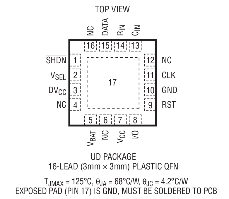

  • 采用扁平 16 引腳 3mm x 3mm QFN 封装

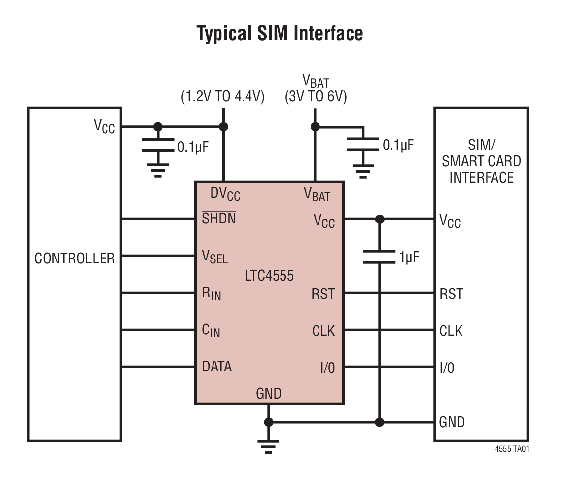

LTC®4555 提供了低电压 2.5G 和 3G 蜂窝电话与 1.8V 或 3V 用户识别模块 (SIM) 相连接所需的功率转换和信号电平移位。该器件符合 1.8V 和 3V SIM 以及智能卡的所有型号认定要求。LTC4555 包含一个 LDO 线性稳压器,用于从一个 3V 至 6V 输入来提供 1.8V 或 3V SIM 电源。输出电压利用单个引脚来选择,并能够提供高达 50mA 的负载电流。
内部电平变换器允许控制器在电源电压低至 1.2V 的条件下运作,以与 1.8V 或 3V 智能卡相连接。由于工作电流为 20μA,且停机电流 <1μA,因而最大限度地延长了电池的使用寿命。通过采用 3mm x 3mm 无引线 QFN 封装,最大限度地缩减了电路板面积。
