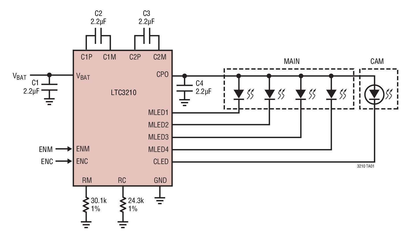

LTC®3210 是一款低噪声充电泵 DC/DC 转换器,专为驱动 4 个主 LED 和一个用于相机照明的高电流 CAM LED 而设计。LTC3210 仅需 4 个小的陶瓷电容器和两个电流设定电阻器便可构成一个完整的 LED 电源和电流控制器。
内部软起动电路可防止在启动和模式变更期间产生过大的浪涌电流。高开关频率允许采用小的外部电容器。独立的主和相机全标度电流设定值由两个外部电阻器来设置。停机模式和电流输出电平通过两个逻辑输入来选择。
