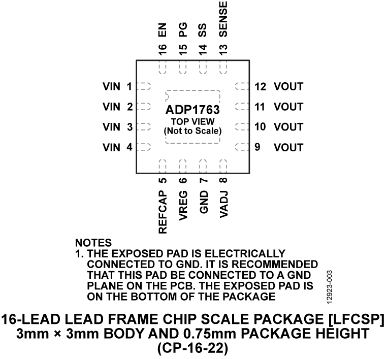

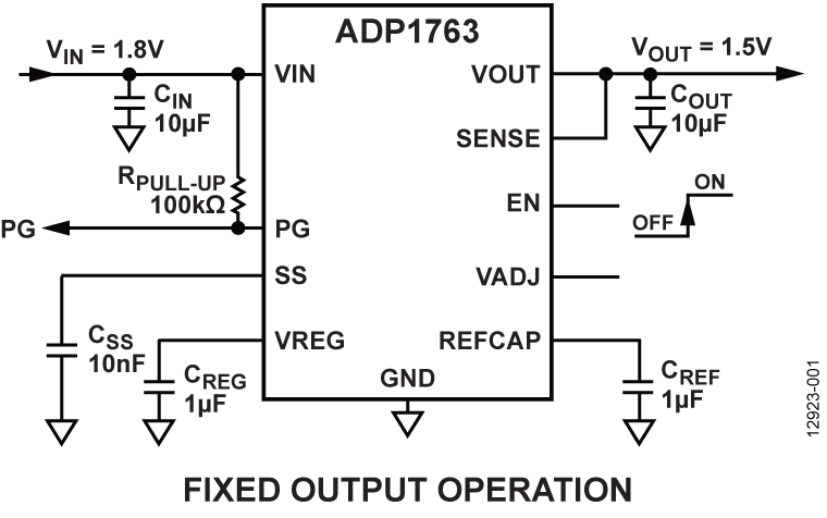

ADP1763是一款低噪声、低压差(LDO)线性稳压器。它采用单输入电源工作,输入电压低至1.10 V,无需外部偏置电源用于提高效率,并提供高达3 A的输出电流。
ADP1763具有低至115 mV(典型值,3 A负载)的压差,工作裕量小,同时可保持调节并提供更高效率。
ADP1763经过优化,采用10 μF小型陶瓷输出电容便能实现稳定工作。ADP1763具有出色的瞬态响应性能,所占电路板面积极小。

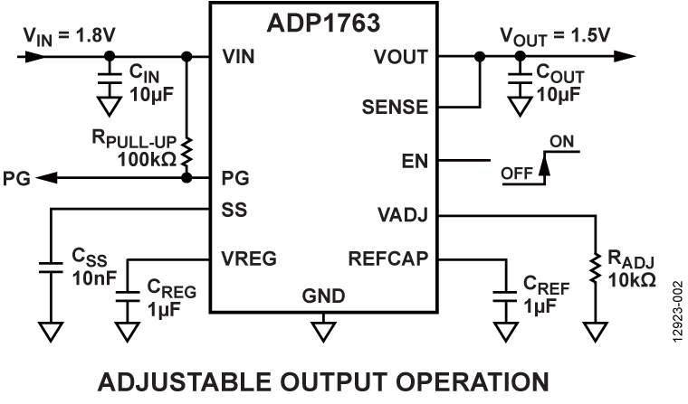

ADP1763可提供0.9 V至1.5 V的固定输出电压范围。可调输出型号的输出电压可通过连接在VADJ和接地之间的外部电阻设置为0.5 V至1.5 V。
ADP1763将电容连接至SS引脚,从而实现外部可编程软启动时间。短路和热过载保护电路可以防止器件在不利条件下受损。ADP1763采用16引脚小型LFCSP封装,是适合各种应用的最小尺寸解决方案。
