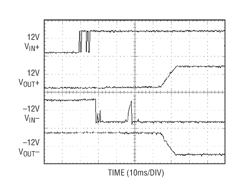

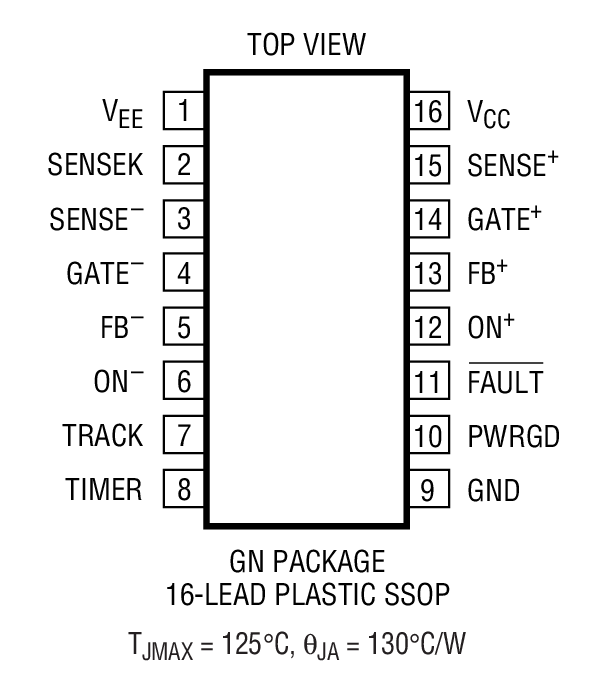

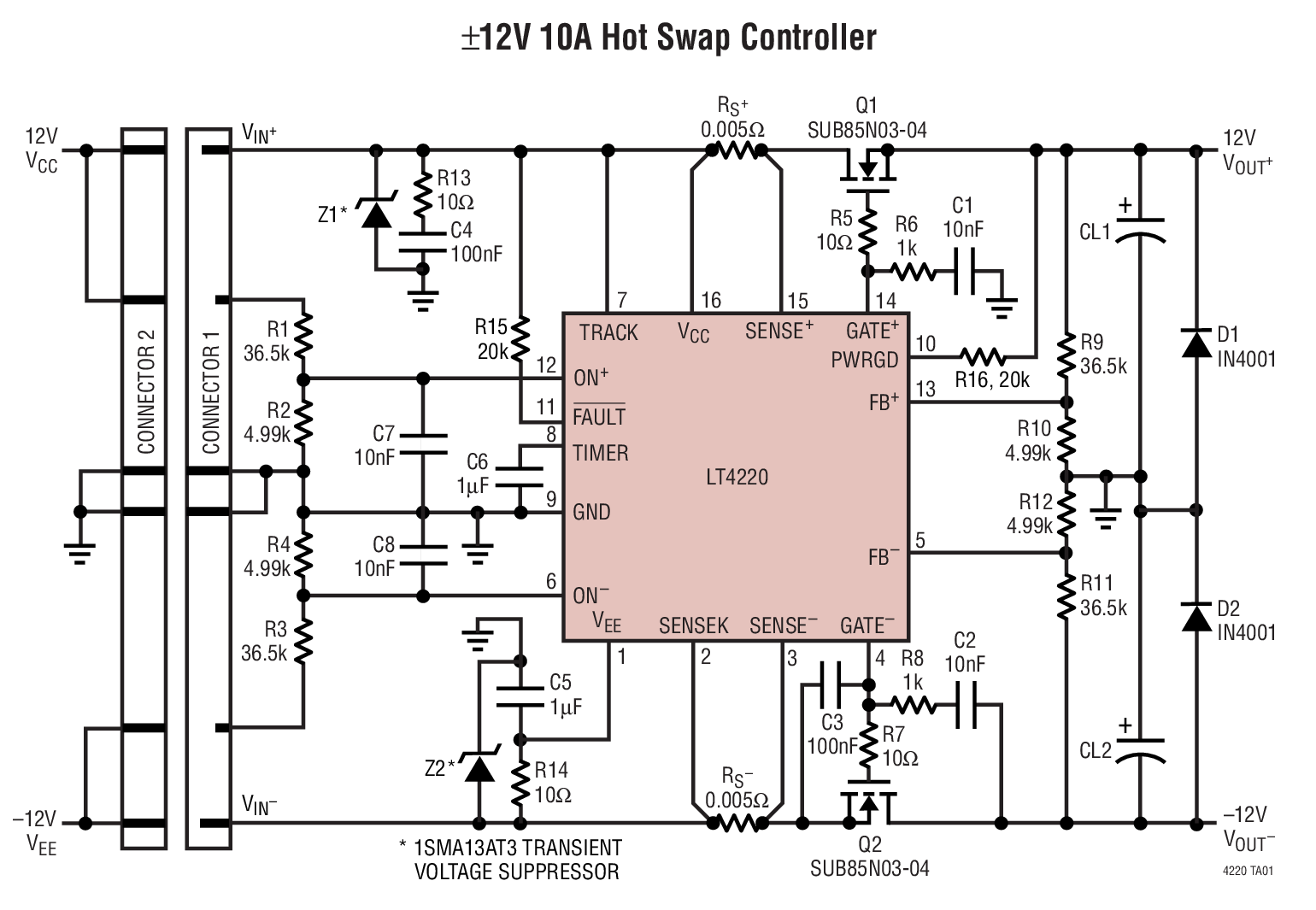

LT®4220 是 16 引脚双电压热插拨控制器允许电路板在带电背板上安全地插拨。该器件的工作电压可以是 2.7V 至 16.5V 与 -2.7V 至 -16.5V电源的任意组合。利用两个外部 N 沟道调整晶体管,可使电路板电源电压以一个可调速率进行斜坡上升。一种可选跟踪模式允许进行双电源跟踪控制,以使正电源和负电源电压一道斜坡上升。
   LT4220 具有折返电流限值功能,且能在任一个电源保持电流限值状态的时间超过一个可调时间量时将两个栅极全部锁断。可将该 IC 配置为在一个由同一定时器所设定的延迟之后自动再起动。
   一个电源状态良好信号表明由两个 FB 比较器监视的输出电压处于容差范围之内,且栅极驱动信号位于其满电压状态。
   LT4220 采用 16 引脚窄式 SSOP 封装。
