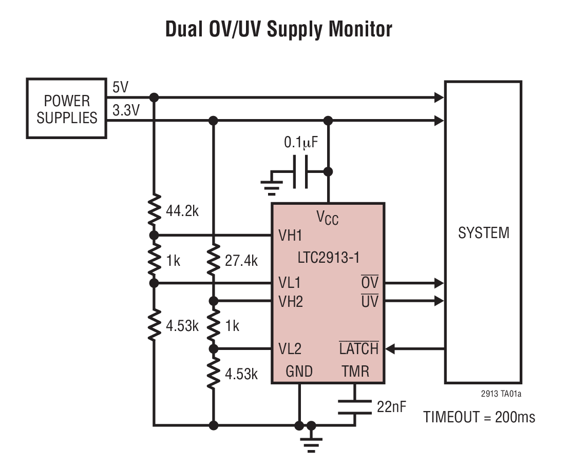

LTC®2913 是一款双路输入电压监视器,面向各种应用中的多电压监视用途。用于每个监视电压的双路输入允许对 2 个单独的欠压 (UV) 条件和 2 个单独的过压 (OV) 条件进行监视。所有的监视器共用一个公共的欠压输出和一个公共的过压输出。LTC2913-1 具有针对过压输出的闭锁能力。LTC2913-2 具有停用过压和欠压输出的功能。

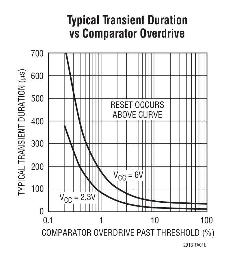

干扰滤波处理确保了可靠的复位操作,而不会发生误触发或噪声触发现象。
LTC2913 提供了一款面向电压监视的精准、通用且具有节省空间意识的微功耗型解决方案。
