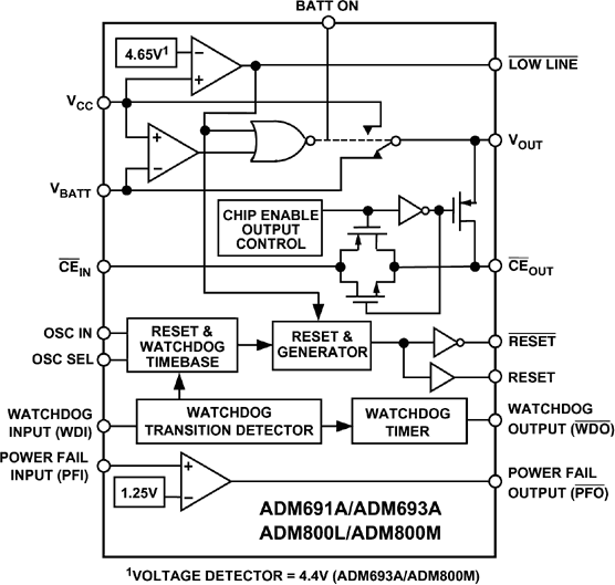

ADM691A/ADM693A/ADM800L/ADM800M系列监控电路均为完整的单芯片解决方案,可实现微处理器系统中的电源监控和电池控制功能。这些功能包括微处理器复位、备用电池切换、看门狗定时器、CMOS RAM写保护和电源故障警告。该系列产品是MAX691A/93A/800M系列的升级产品。
所有器件均提供16引脚DIP和SO封装。ADM691A同时提供节省空间的TSSOP封装。主要提供下列功能:
  1. 启动、关断和掉电情况下的上电复位输出。即使VCC低至1 V,电路仍然可以工作。
  2. CMOS RAM、CMOS微处理器或其它低功耗逻辑的备用电池切换。
  3. 如果可选的看门狗定时器在指定时间内未切换,则提供复位脉冲。
  4. 1.25 V阈值检波器,用于电源故障警告、低电池电量检测或+5 V以外电源的监控。
