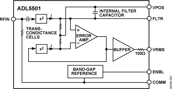

ADL5501是一款均值响应功率检波器,适用于50 MHz至6 GHz的高频接收机和发射机信号链。它易于使用,仅需2.7 V至5.5 V单电源和一个电源去耦电容便可工作。输入为内部交流耦合,具有50 Ω标称输入阻抗。输出为线性响应直流电压,900 MHz时的转换增益为6.3 V/V均方根值。
ADL5501主要用于简单和复合波形的真功率测量,特别适合测量高波峰因素(高峰值-均方根比)信号,如基于CDMA、CDMA2000、W-CDMA、QPSK/QAM的OFDM波形等。片内调制滤波器可以满足大多数波形的求平均值需要。
输出端的片内100 Ω串联电阻与外部分流电容配合使用,可建立低通滤波器响应,从而减少直流输出电压中的残留纹波。对于更复杂的波形,可以利用FLTR引脚上的外部电容进行补充信号解调。
ADL5501在30 dB范围内具有出色的温度稳定性;在整个温度范围及动态范围的上段,测量误差接近于0 dB。除温度稳定性外,ADL5501还具有出色的工艺稳定性,从而进一步降低了校准复杂度。

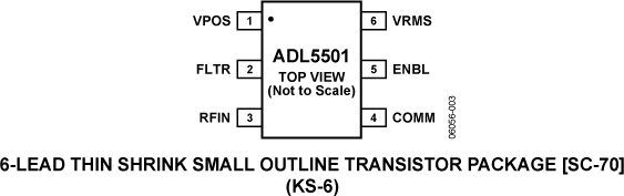

ADL5501的工作温度范围为−40°C至+85°C,提供6引脚小型SC-70封装。采用专有的高fT硅双极性工艺制造。

    方框图
