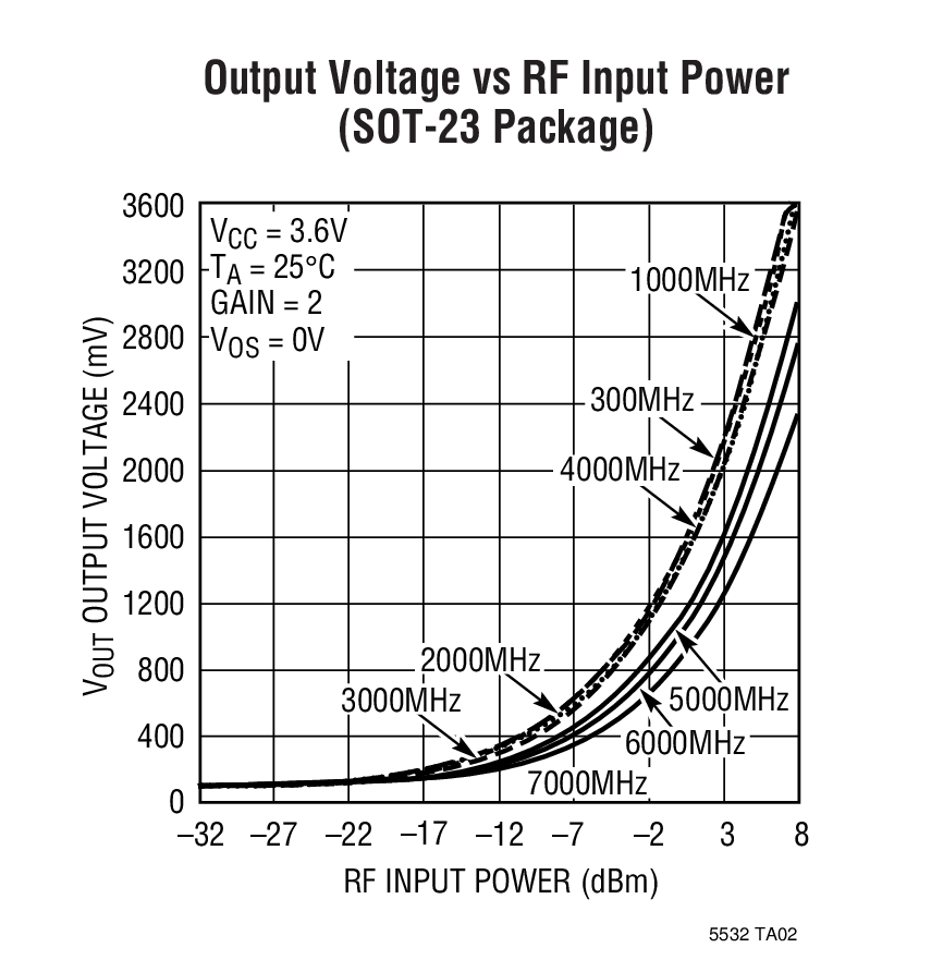

  • 宽输入功率范围:–32dBm 至 10dBm

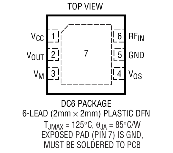

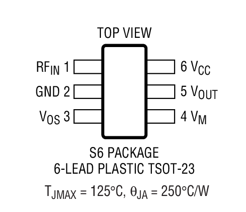

  • 采用外形扁平 (仅高 1mm) 的 SOT-23 封装和纤巧型 6 引脚 (2mm x 2mm) DFN 封装

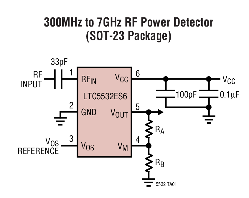

LTC®5532 是一款面向 RF 应用、工作频率范围为 300MHz 至 7GHz 的 RF 功率检波器。在一个小外形 ThinSOTTM 封装或 (2mm x 2mm) DFN 封装内集成了一个温度补偿型肖特基二极管峰值检波器和缓冲放大器。电源电压范围专为采用单节锂离子电池或三节镍氢金属 (NiMH) 电池供电的操作进行了优化。
采用一个片内肖特基二极管对 RF 输入电压进行峰值检波。检波电压被缓冲并提供给 VOUT 引脚。
LTC5532 输出缓冲器增益通过外部电阻器设定。120mV ±35mV 的初始启动电压可采用 VOS 引脚进行精准的调节。
LTC5532 在 –32dBm 至 10dBm 的 RF 输入功率电平范围内工作。
