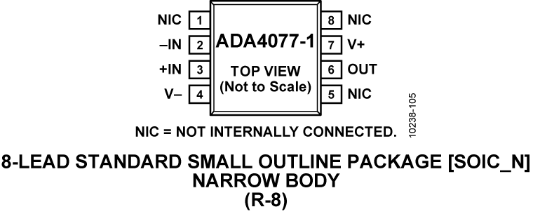

ADA4077-1和ADA4077-2采用8引脚SOIC封装(含B级)和8引脚MSOP封装(仅A级)。ADA4077-4采用14引脚TSSOP封装和14引脚SOIC封装。
