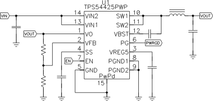

TPS54425 具有 D-CAP2™ 模式的 4.5V 至 18V 输入、4A 同步降压转换器
数据:
TPS54425是一款自适应导通时间D-CAP2™模式同步降压转换器。 TPS54425使系统设计人员能够以经济高效,低元件数,低待机电流的解决方案完成各种终端设备的电源总线稳压器套件。 TPS54425的主控制回路使用D-CAP2模式控制,可提供非常快速的瞬态响应,无需外部补偿元件。 TPS54425还具有专有电路,使器件能够采用低等效串联电阻(ESR)输出电容(如POSCAP或SP-CAP)和超低ESR陶瓷电容。该器件采用4.5 V至18 V VIN输入工作。输出电压可在0.76 V至5.5 V之间编程。该器件还具有可调软启动时间和电源良好功能。 TPS54425采用14引脚HTSSOP封装,工作温度范围为-40°C至85°C。
特性
  • D-CAP2™模式实现快速瞬态响应
  • 低输出纹波并允许陶瓷输出电容
  • < li>宽V IN 输入电压范围:4.5 V至18 V
  • 输出电压范围:0.76 V至5.5 V
  • 高效集成FET的优化< br>用于低占空比应用
    - 65mΩ(高侧)和55mΩ(低侧)
  • 高效率,关断时小于10μA
  • 高初始带隙参考精度
  • 可调节软启动
  • 预偏置软启动
  • 700-kHz开关频率(f SW
  • 循环超过电流限制
  • 电源良好输出
