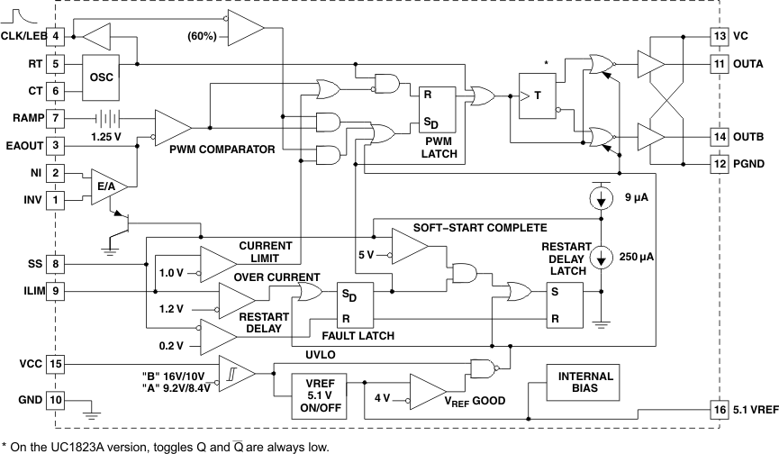

UC3823A和UC3823B以及UC3825A和UC3825B系列PWM控制器是标准UC3823和UC3825系列的改进版本。已经对几个电路块进行了性能改进。误差放大器增益带宽积为12 MHz,输入失调电压为2 mV。电流限制阈值确保容差为5%。振荡器放电电流指定为10 mA,以实现精确的死区时间控制。频率精度提高到6%。启动电源电流(通常为100μA)非常适合离线应用。输出驱动器经过重新设计,可在UVLO期间主动吸收电流,而无需启动电流规范。此外,每个输出在转换期间都能够具有2-A峰值电流。
此系列中还实现了功能改进。 UC3825关断比较器现在是一个高速过流比较器,阈值为1.2 V.过流比较器设置一个锁存器,确保软启动电容完全放电,然后再重启。设置故障锁存器时,输出处于低电平状态。在连续故障的情况下,软启动电容在放电之前充满电,以确保故障频率不超过设计的软启动周期。 UC3825 CLOCK引脚变为CLK /LEB。该引脚结合了时钟输出和前沿消隐调整功能,并经过缓冲以便于连接。
UC3825A和UC3825B具有双交流输出和UC3825相同的引脚配置。 UC3823A和UC3823B输出同相工作,占空比从零到小于100%。 UC3823A和UC3823B的引脚配置与UC3823相同,只是引脚11现在是输出引脚而不是限流比较器的参考引脚。 “A”版部件的UVLO阈值与原始UC3823和UC3825相同。 “B”版本的UVLO阈值为16 V和10 V,易于在离线应用中使用。

方框图 (1)
