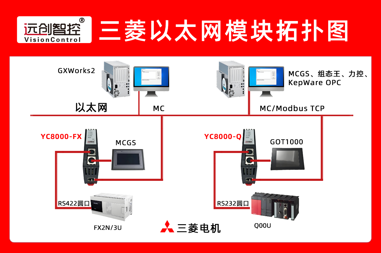

企业选用远创智控YC8000-Q以太网通讯处理器作为通讯网关,通过X1接口连接Q06UDEHCPU编程口,X2接口转接原GOT2000触摸屏,以太网口接入工厂工业环网。
双通道无冲突架构:YC8000-Q独创的硬件隔离设计,使X1/X2接口独立运行。改造后,以太网口实时上传PLC数据至MES系统的同时,X2口保障触摸屏正常通讯,彻底消除编程口占用冲突,实现"零停机"改造。
多协议融合能力:网关内置MELSOFT、MC、ModbusTCP、YCNetTCP协议栈,GX Works2通过以太网直连PLC进行远程程序修改;组态王通过MC协议读取Q系列D寄存器;能源管理系统以ModbusTCP访问自动映射的40001地址区对应D0-D99数据,单设备替代原三台协议转换器
极简部署体验:设备上电后自动识别Q06UDEHCPU编程口波特率(自适应9600-115200bps),以太网口支持Auto-MDI/IX线序自适应。工程师通过手机连接网关默认IP进入Web配置界面,5分钟完成参数设置,无需专业调试工具。

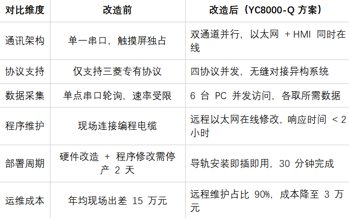

四、改造前后对比

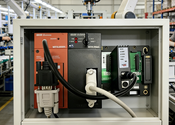

该网关从PLC编程口取电,35mm导轨安装于Q系列CPU右侧,体积紧凑未改变柜内布局。经6个月连续运行验证,通讯零中断,抗电磁干扰能力通过严苛老化测试。ModbusTCP地址自动映射功能使第三方温控表、变频器接入无需手动配置寄存器映射表,项目整体实施周期缩短80%。
