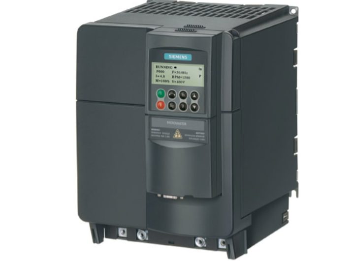

西门子6SE70系列变频器报警F029,核心意思是测量值传感系统检测到异常,通常是硬件出了问题。这个故障比较棘手,往往需要结合故障值r949和现场情况来一步步排查。
故障原因速查
F029故障的直接原因指向硬件损坏,主要有这几类:
可能原因 详细说明
电流/电压传感器 (CT) 损坏 传感器或其信号处理电路(IVI板)故障,导致检测值不准。
IGBT或驱动板 (IGD) 损坏 功率模块驱动电路损坏,可能导致电流检测异常。
控制板 (CUVC) 故障 控制板上的A/D采样电路或电源异常。
电源板/接口板问题 电源板供电不稳,或整流单元(Common Rectifier)的电源接口板(A23)损坏。
直流母线电容老化 电容容量下降导致母线电压波动,可能引发误报。
故障排查步骤与解读r949
报警后,建议你先查看参数r949,它能提供更具体的故障定位。
r949值 可能指向的故障部件 建议操作
=1 L1相偏置校正失败 重点检查L1相的电流互感器(CT)IVI板及相关的IGBT
=2 L3相偏置校正失败 重点检查L3相的CT、IVI板及IGBT
=3 L1和L3相均失败 问题可能在CUVC板IVI板
=65 模拟输入无法自动调整 CUVC控制板 本身损坏的可能性较大。
如果r949没给出明确线索,或者故障还会伴随过流(F011)等出现,可以参考下面的思路进行系统排查:
检查外围与环境:先确认电机和电缆没有对地短路;再观察变频器内部是否积尘严重、环境是否太潮湿,以及接地线是否可靠。
尝试复位与参数检查:如果故障是偶发的,可以先尝试断电复位。同时,检查参数P70是否与变频器的额定数据相匹配,或用DriveMonitor软件恢复出厂设置后重新调试。
按顺序更换备件测试:如果故障依旧,最有效的办法就是代换法。建议按照这个顺序来更换测试,逐步缩小故障范围:
第一步:更换CUVC控制板(常见故障点)。
第二步:更换IVI板(测量信号处理板)。
第三步:更换电流互感器(CT)IGD/IGBT驱动功率单元。
特别提醒
高发时段:这个故障在变频器刚上电还没运行时就可能报出,因为偏置校正是在待机状态下进行的。
专业维修:因为F029绝大多数是硬件问题,如果自己排查不了,建议直接联系西门子官方服务或专业的变频器维修公司。
