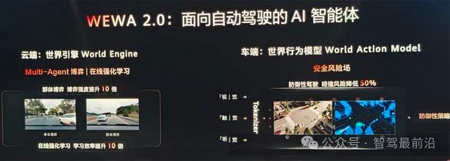

然而,多家车企的实际表现表明,模块化架构已被彻底打破。以华为乾崑ADS 4.0/4.1为例,其采用自研WEWA架构,通过云端世界引擎生成海量长尾场景,再结合车端世界行为模型进行统一决策,已实现对全国所有城市及乡镇的无图覆盖。搭载该系统的车辆在重庆8D立交、广州城中村等路况下,无保护左转成功率高达98%—99.5%,百公里接管仅0.3—0.5次,相当于连续行驶200多公里才需要人工介入一次。

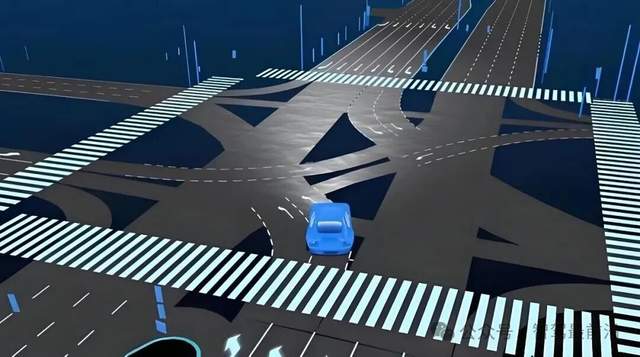

小鹏汽车则在2026年初推出了XNGP 5.0系统,搭载完全自研的端侧大模型,不再依赖任何预设地图信息,覆盖全国所有县市。该系统在感知层面已不再单纯识别这是红绿灯、那是车道线,而是能理解前方路口虽然标线模糊,但根据车流轨迹和周围建筑布局,大概率是一个五岔路口,这种逻辑推理能力使车辆在面对无保护左转时,能像老司机一样一边缓缓探出车头,一边观察对向车流,找到一个合理的、略带博弈的时机果断通过,无保护左转成功率约92%。

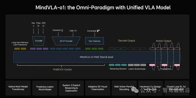

理想汽车则走出了另一条差异化路线,在端到端基础上叠加视觉语言模型,构建了VLA司机大模型,并在2026年3月发布了下一代MindVLA-o1基础模型,通过3D空间理解和多模态思考能力,让车辆在隐空间中提前想象未来画面,将驾驶决策具象化,实现更精准的意图预判。

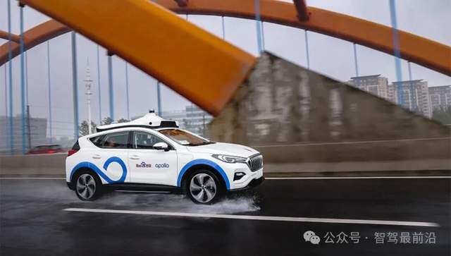

此外,百度Apollo则从L4级自动驾驶的角度提供了另一种思路,其自研的Apollo ADFM自动驾驶大模型已搭载于第六代无人车RT6,通过感知大模型和规划大模型的深度协同,可实现全无人驾驶下的复杂路口安全通行,实测安全性达到人类驾驶员的10倍,并已在武汉实现全域覆盖运营。

理想汽车则通过MindVLA-o1模型的预测式隐世界模型,让车辆在隐空间中提前想象未来几秒的驾驶画面,实现从感知-反应到预判-行动的跨越。华为ADS 4.1进一步强化了WEWA架构的云端仿真能力,日均生成和处理7200万公里的中国本土训练数据,确保模型对各类长尾场景的持续覆盖。
