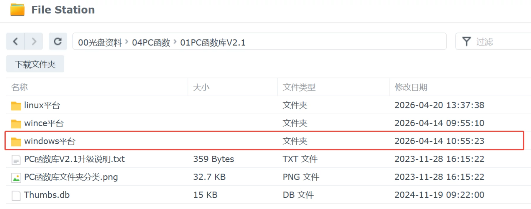

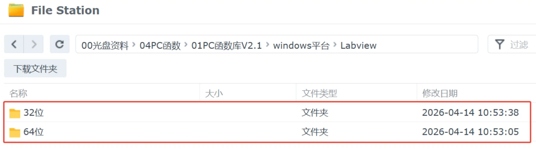

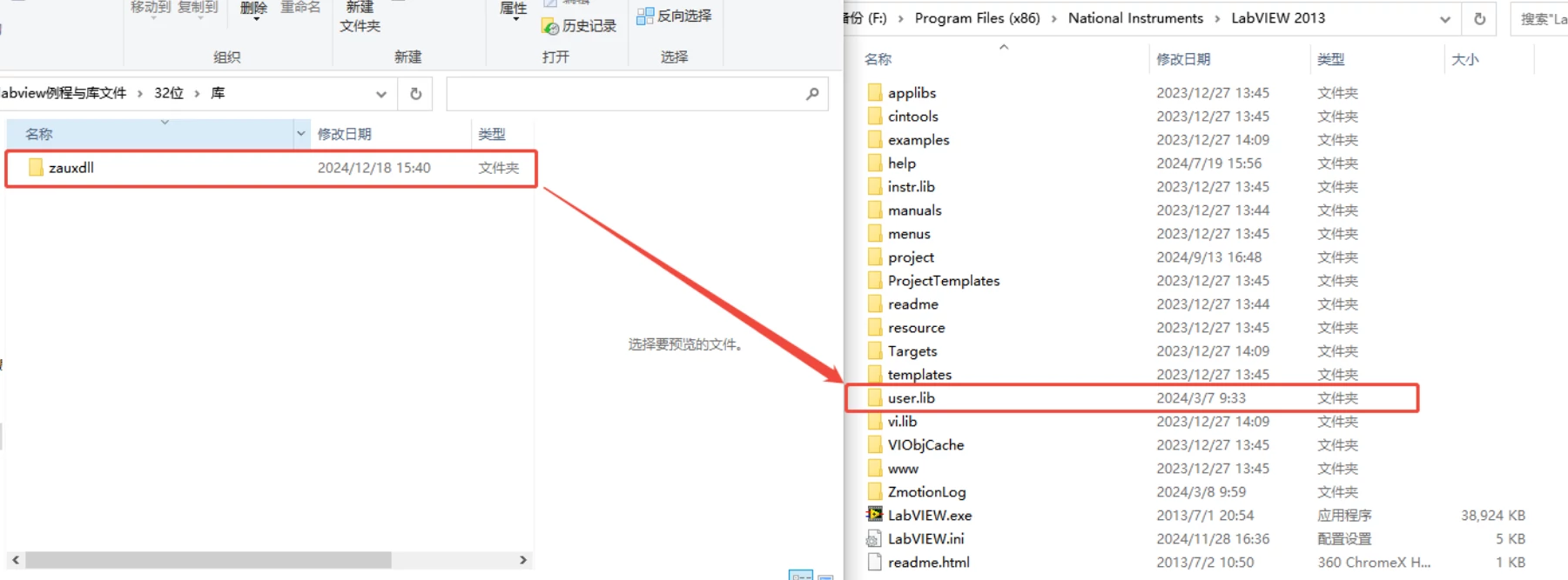

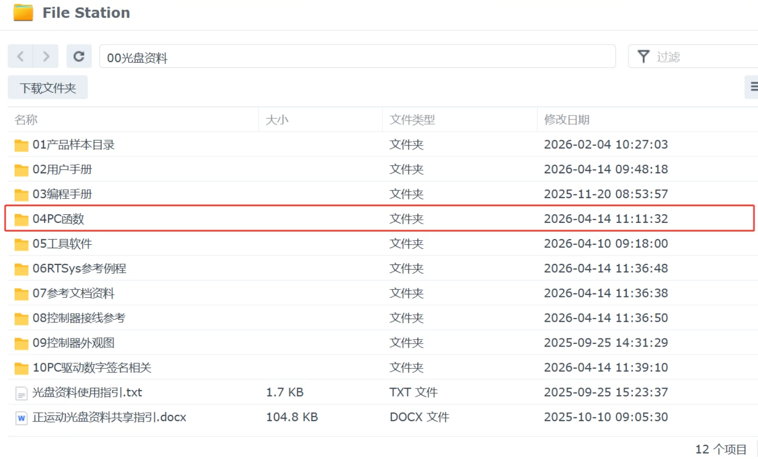

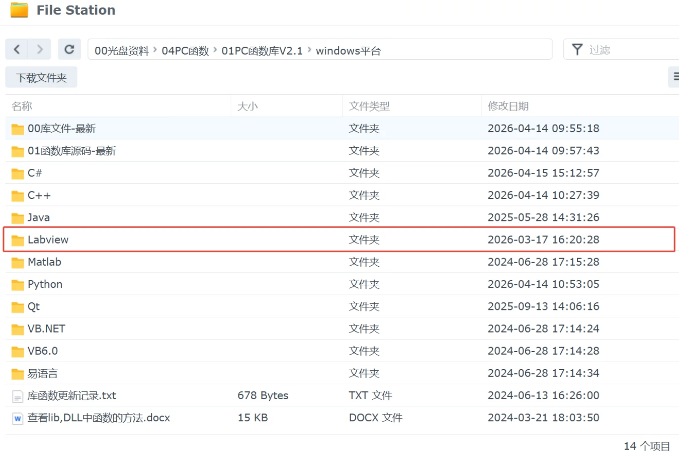

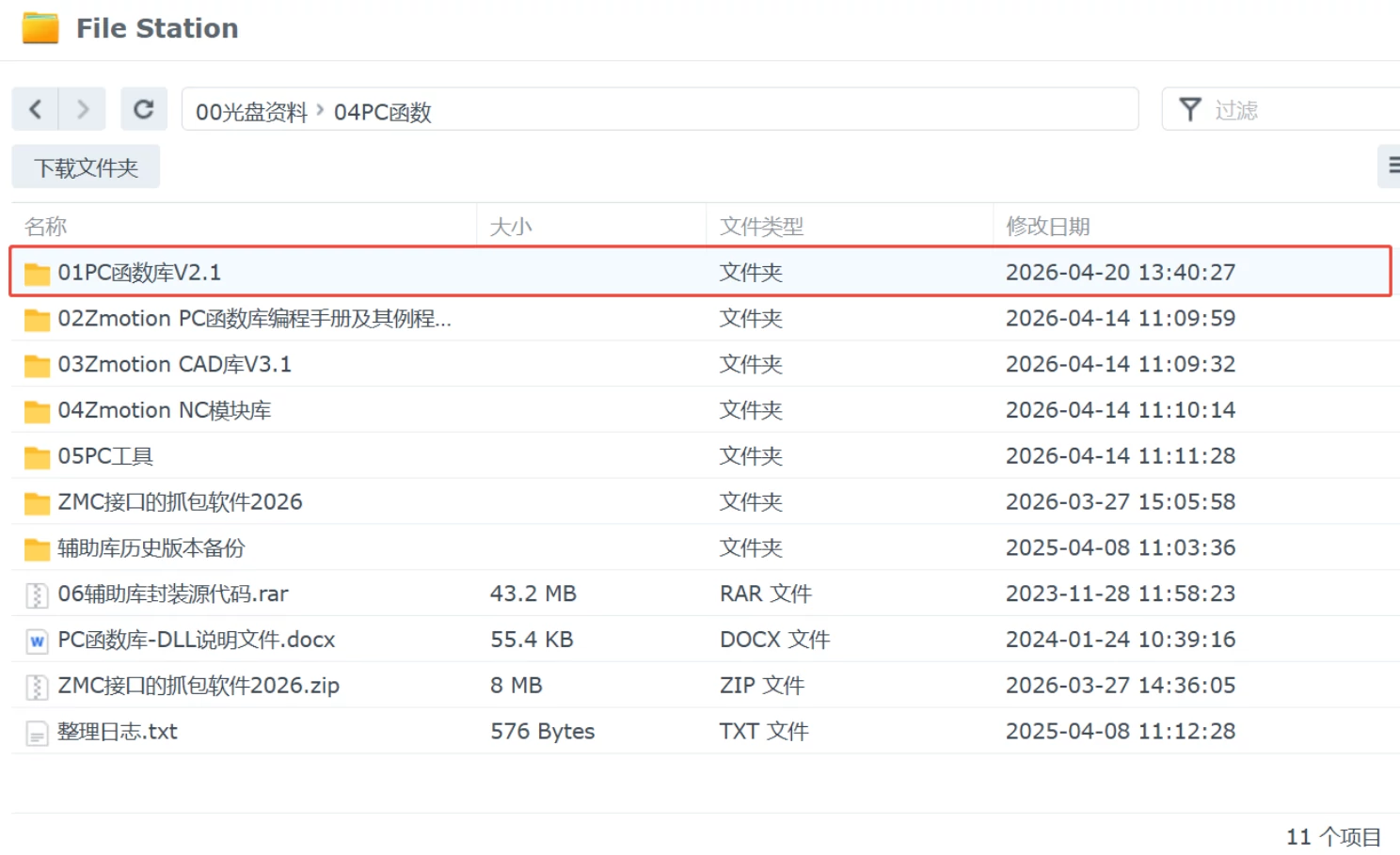

1.找到厂家提供的光盘资料里面的LabVIEW的VI库文件,路径如下。
(1)进入厂商提供的光盘资料找到“04PC函数”文件夹,并点击进入。
(2)选择“01 PC函数库V2.1”文件夹。
(3)选择“Windows平台”文件夹。
(4)选择“LabVIEW文件夹”,里面有32位和64位的动态库和例程。

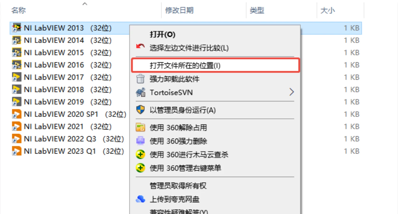

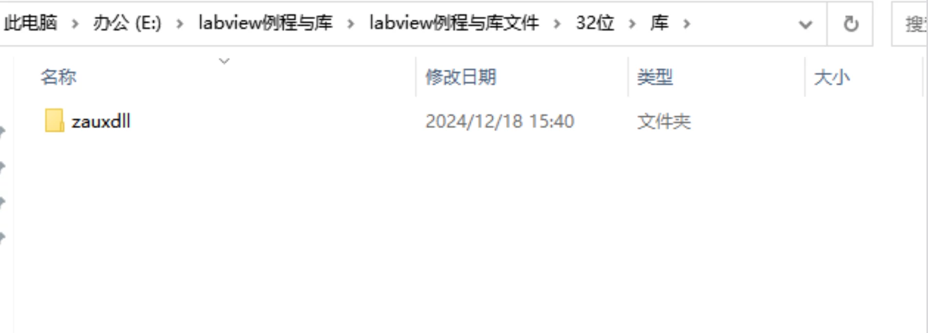

2.将厂商提供的LabVIEW的VI库文件复制到LabVIEW安装路径下LabVIEW/user.lib的文件夹内。
(1)找到解压的VI库文件夹(zaudll是32位的VI库,64的VI库是newZauxDll64)。
(2)选中LabVIEW右击打开文件所在位置(这里以LabVIEW2013-32位为演示)。
(3)将整个VI库文件夹直接复制放到user.lib该目录,然后关闭LabVIEW软件重新启动。

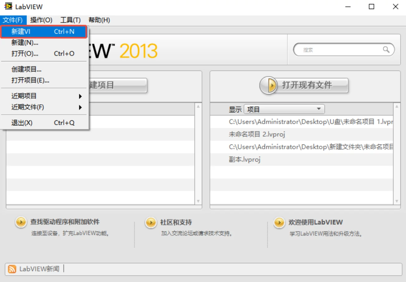

3.重新启动LabVIEW后,选择新建VI,然后右键点击VI程序框图空白处,选择用户库来找到添加的VI库,或者直接搜索VI,最后将需要的函数直接拖到面板上。

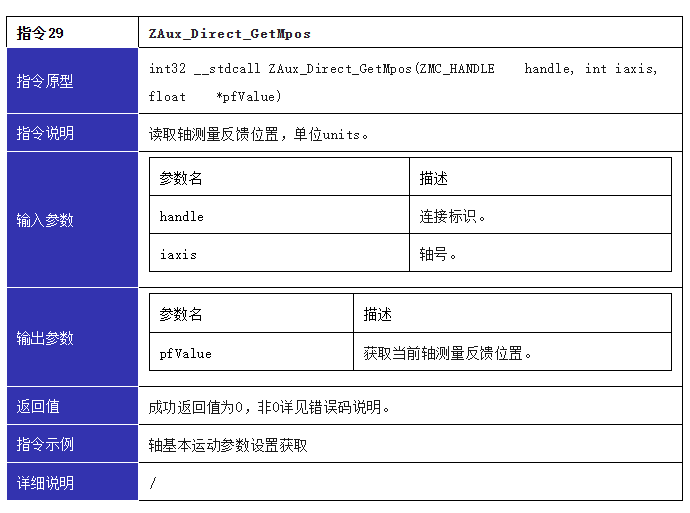

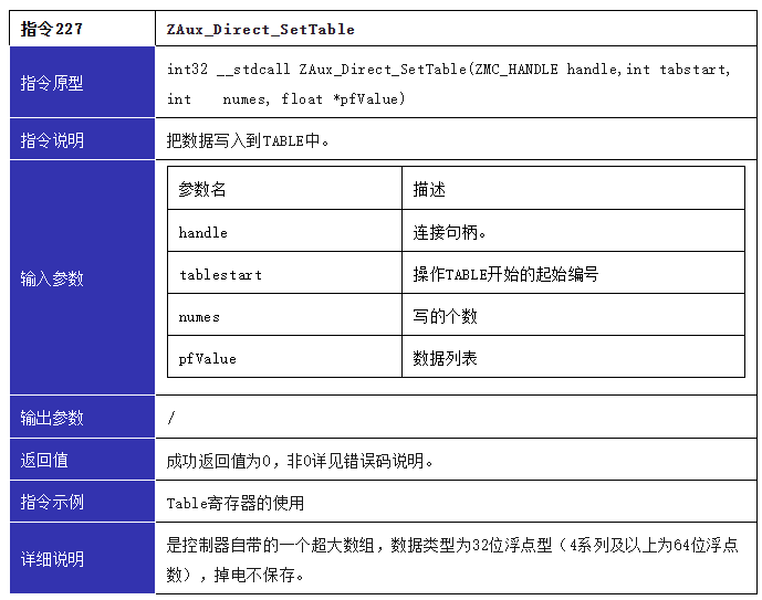

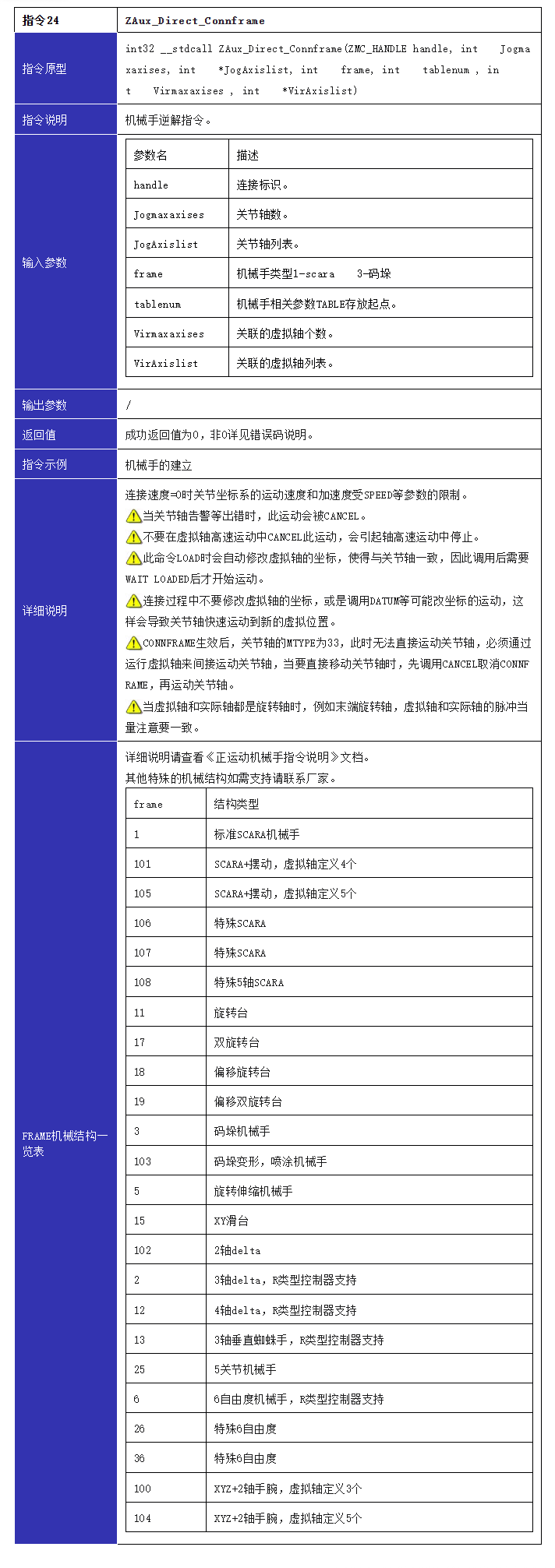

02 相关PC函数介绍

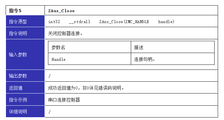

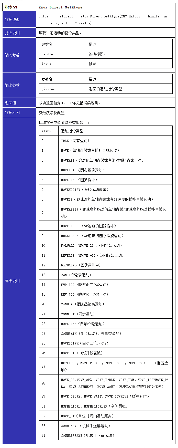

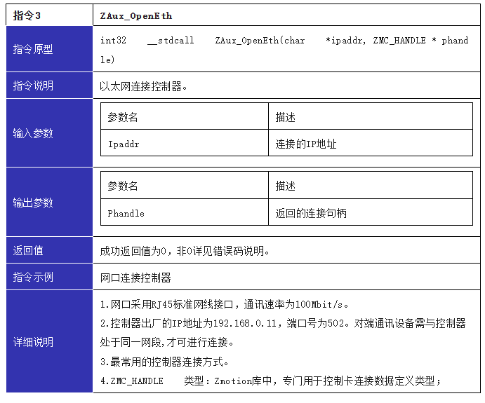

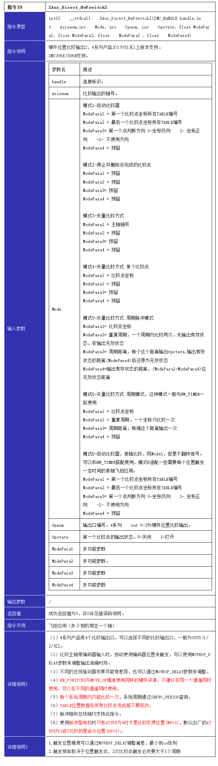

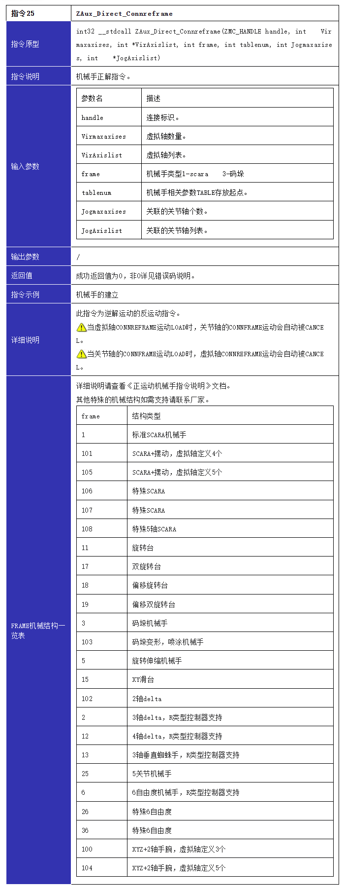

1.PC函数手册可在光盘资料查看,具体路径如下。
2.PC函数介绍。
wKgZO2oRVpSAaiFbAABsBYa4O4Q929.pngwKgZPGoRVpWAWYkQAABxkpZ3deQ252.pngwKgZO2oRVpWAdLYbAABh7Oif2Nw547.pngwKgZPGoRVpWAFu6dAABruv1R6kg034.pngwKgZO2oRVpWAX3y2AAA98SPBLes785.pngwKgZPGoRVpWAO6lwAABXzuU-mEc674.pngwKgZO2oRVpaAanfZAACfqGo4sZk573.pngwKgZPGoRVpaAMJ6gAABh8T2oIlE837.pngwKgZO2oRVpaAbWvzAADuuOWLigs307.pngwKgZPGoRVpeAHeQBAACrympj2gM894.pngwKgZO2oRVpeAJFfNAAB0z7bb9ns768.pngwKgZPGoRVpeAL68ZAAEMUK-ILbA225.pngwKgZO2oRVpeAOoepAABbWOKst9I422.png

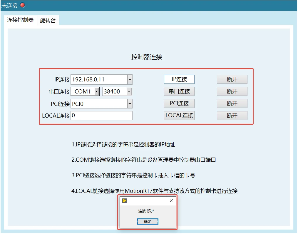

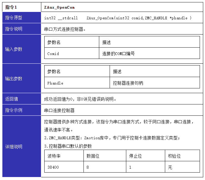

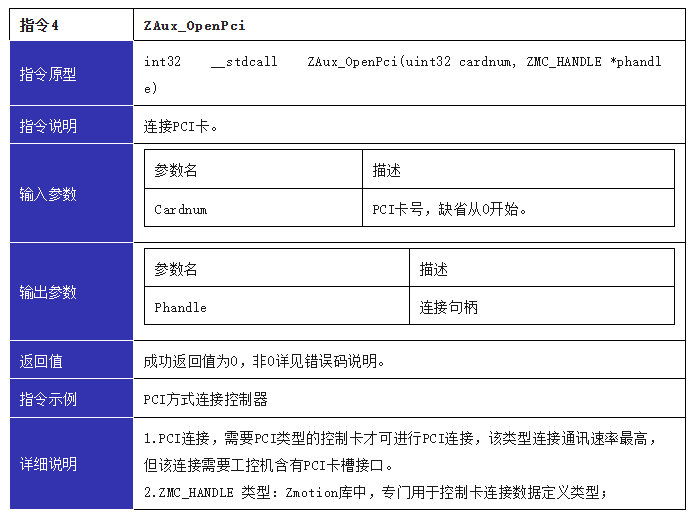

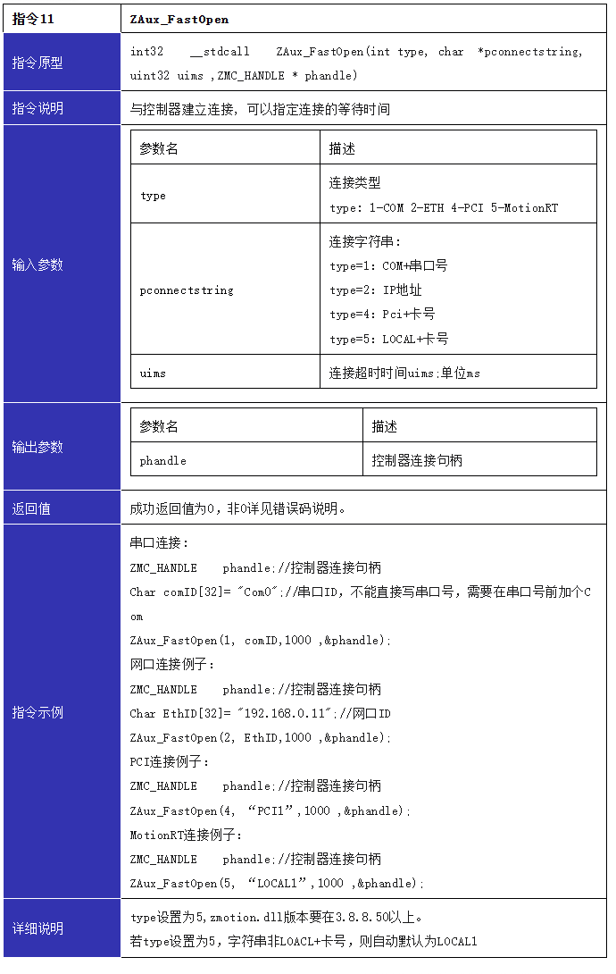

1.上位机软件界面如下,首先选择连接方式。
可以选择网口IP连接,串口COM连接,PCI卡卡号连接以及Local MotionRT连接。选择好连接字符串后,这里以网口IP连接为例,再连接字符串中输入控制器IP地址,再点击连接。若弹出链接成功提示框,则可正常操作。若连接失败,检测连接字符串是否正确,网线是否松动等情况。

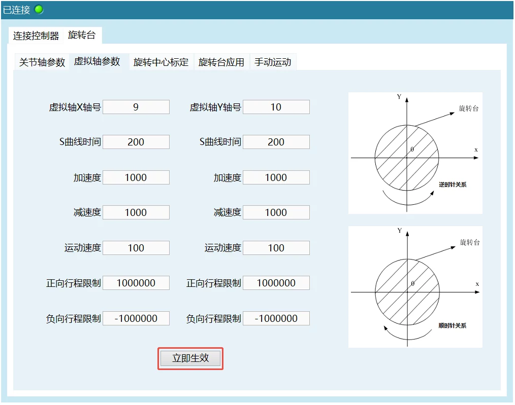

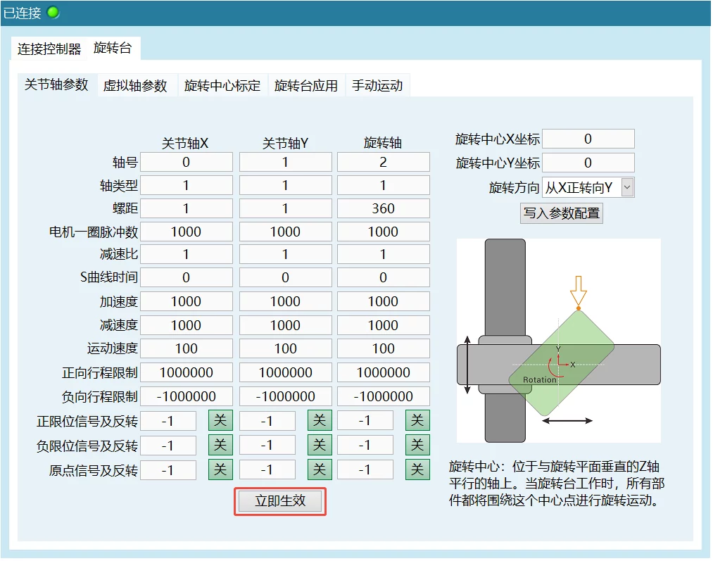

2.相关轴参数配置界面介绍。
选择轴号,配置轴类型,电机一圈脉冲数,加速度,减速度等相关轴参数后点击立即生效按钮,将这些参数配置对应轴上。默认旋转中心(X,Y)坐标为(0,0),接着选择旋转轴实际正向旋转方向,再点击写入参数配置按钮,将机械手参数写入机械手模型结构中。

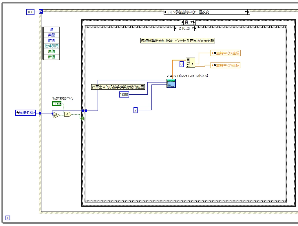

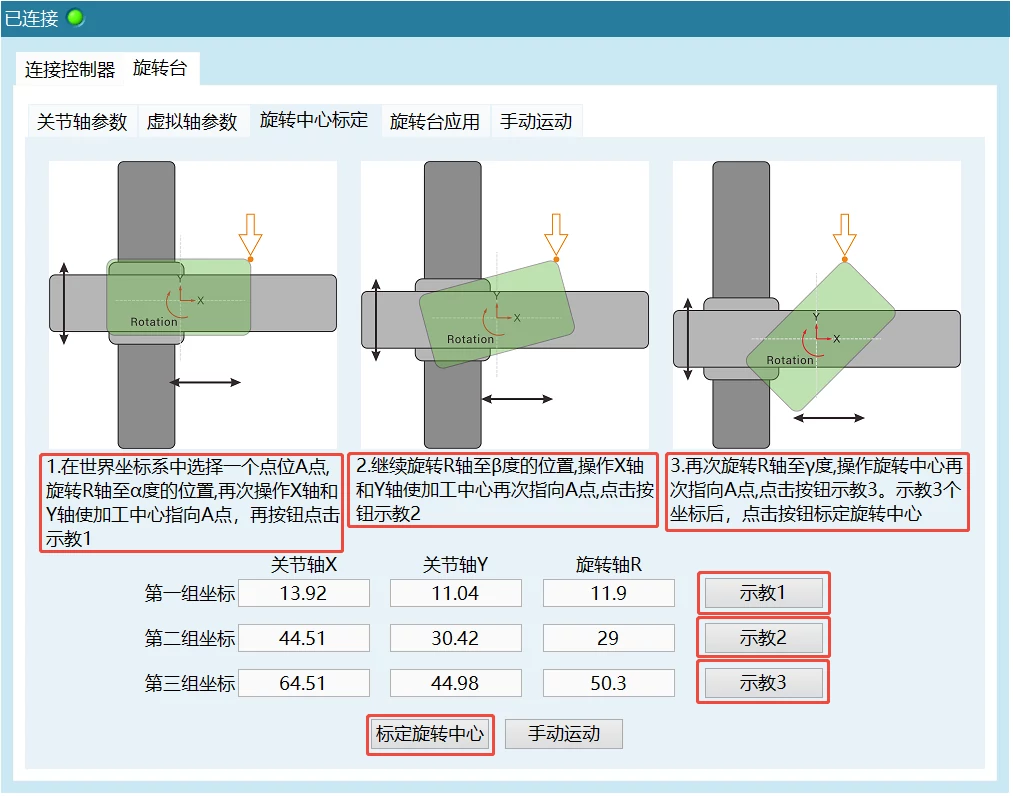

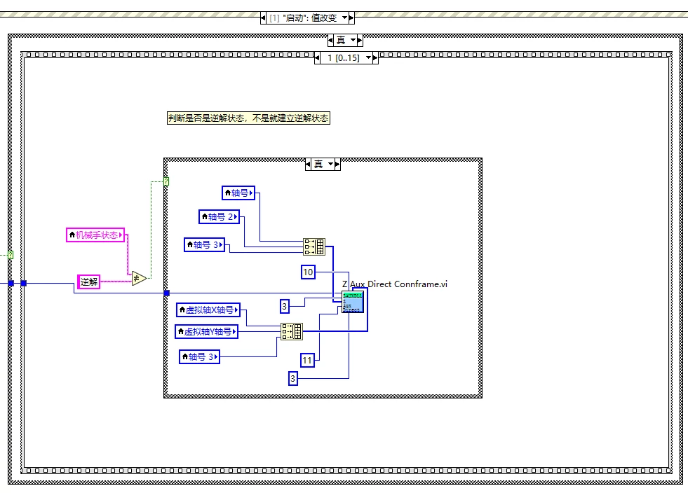

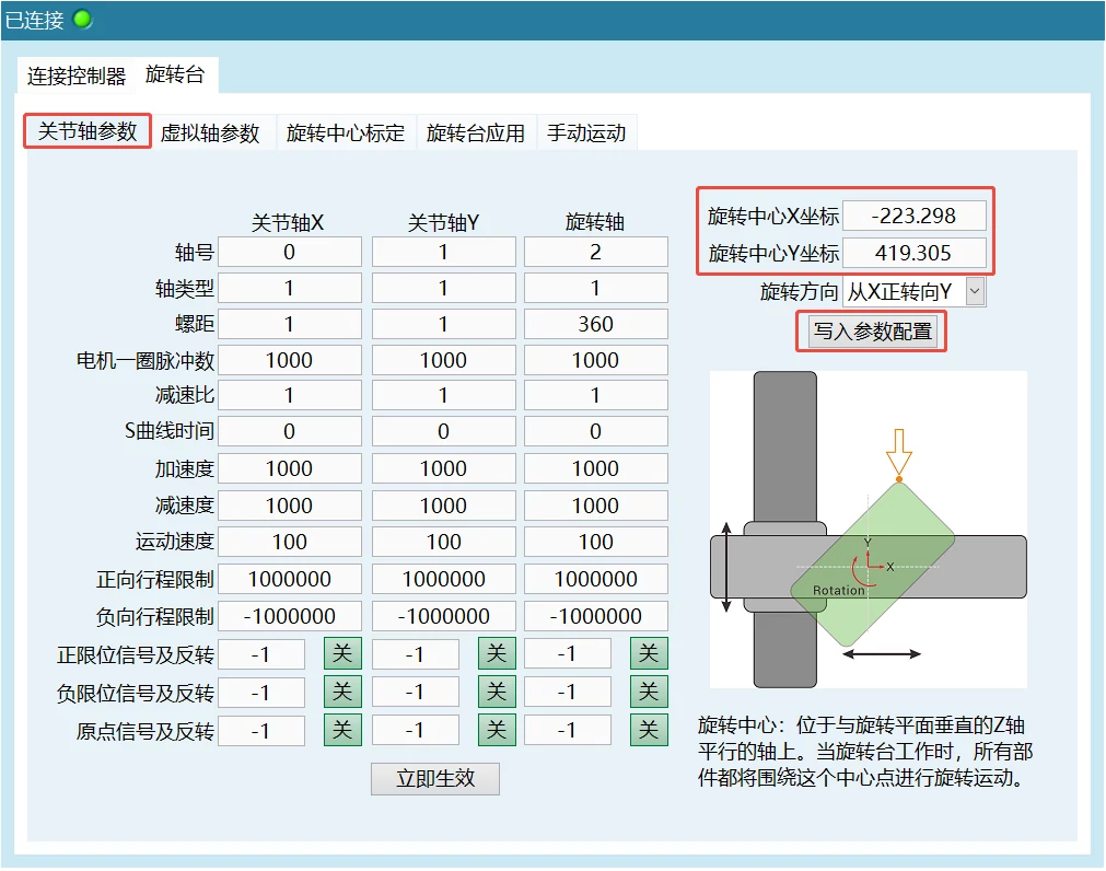

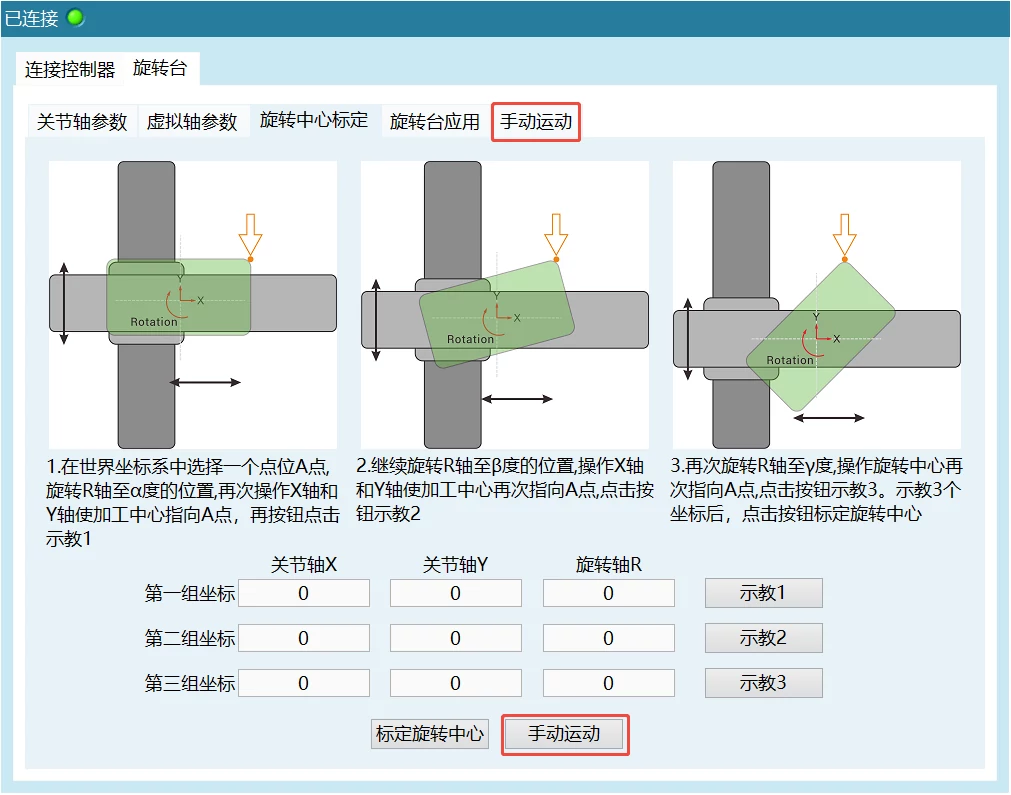

3.旋转中心标定界面介绍。
(1)首先点击手动运动,选择正解机模式,接着点击寸动按钮选择寸动还是点动模式,最后配置好速度。

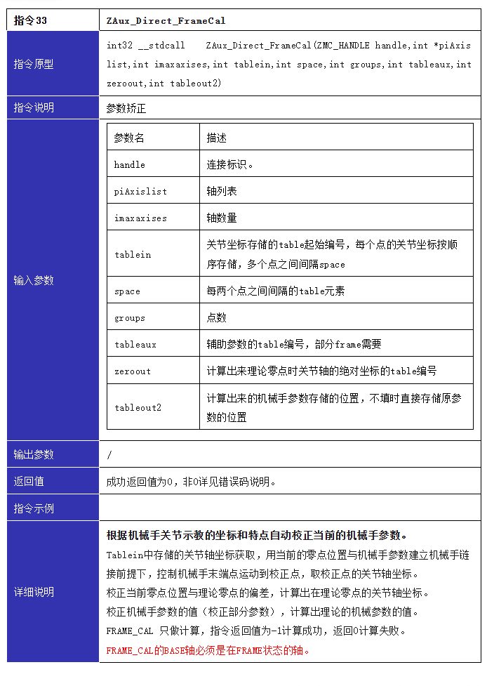

(2)参考单旋转台旋转中心标定界面的步骤,通过手动运动示教三组坐标。示教完成后点击标定旋转中心按钮,通过三点确认圆心计算旋转中心的坐标。
注意:α,β,γ三个角度不重合即可,原理是3点确定一个圆心,角度范围覆盖可以尽量大一些。

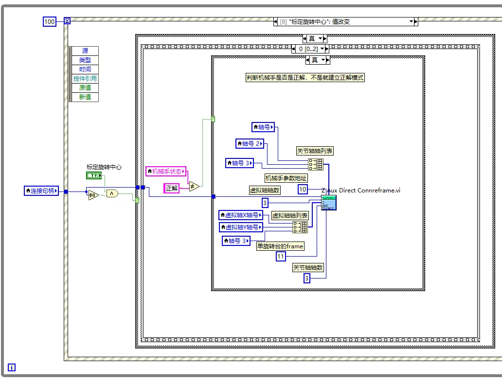

(3)点击单旋转台关节轴参数按钮,可以看到的计算出的旋转中心坐标,点击写入参数配置,将实际旋转中心的坐标写入机械手结构参数中。
函数介绍:当点击标定旋转中心按钮后,首先会判断当前模式是否处于正解模式,标定旋转中心时机械手必须处于正解模式。然后再调用机械手参数矫正指令,开始计算旋转中心将计算的坐标赋值给轴参数配置界面的文本框。

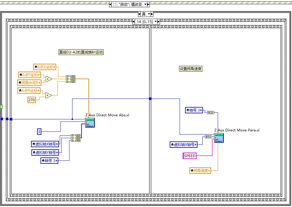

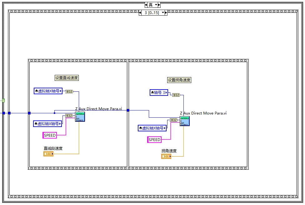

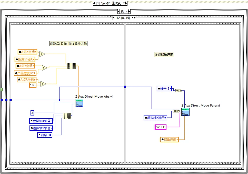

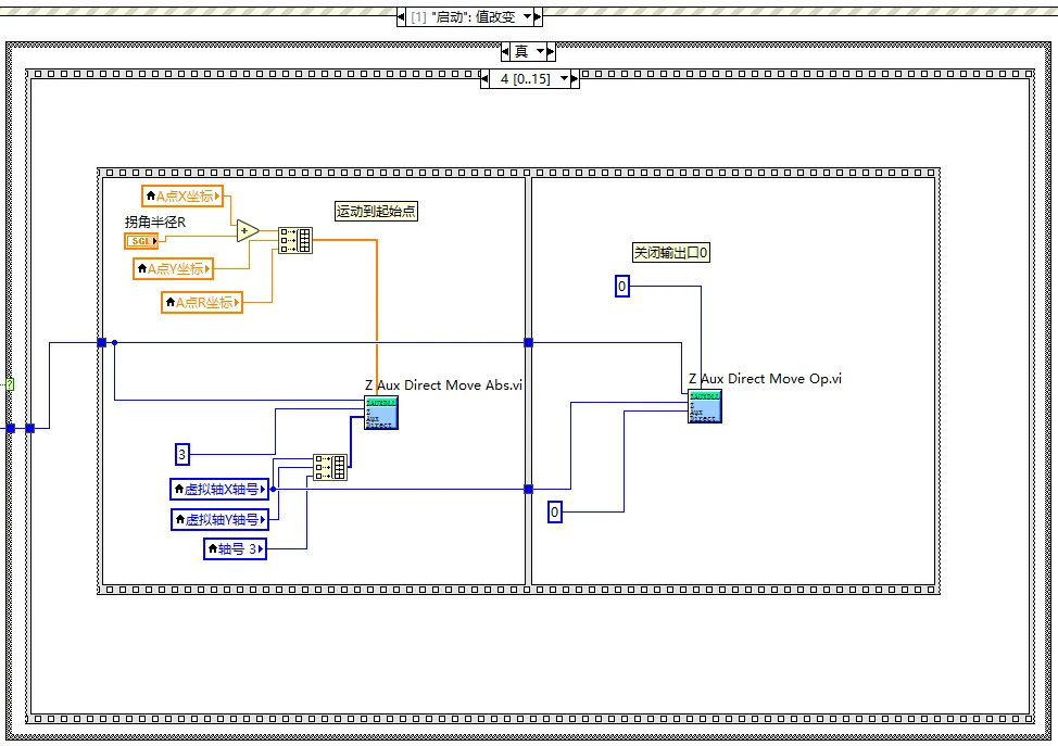

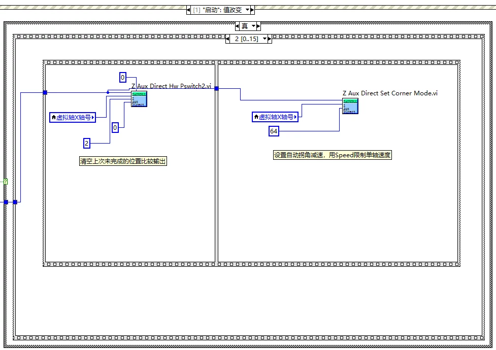

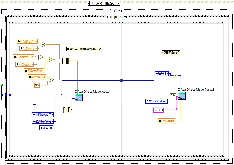

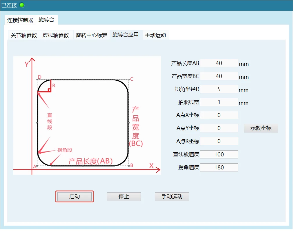

4.产品参数配置界面。

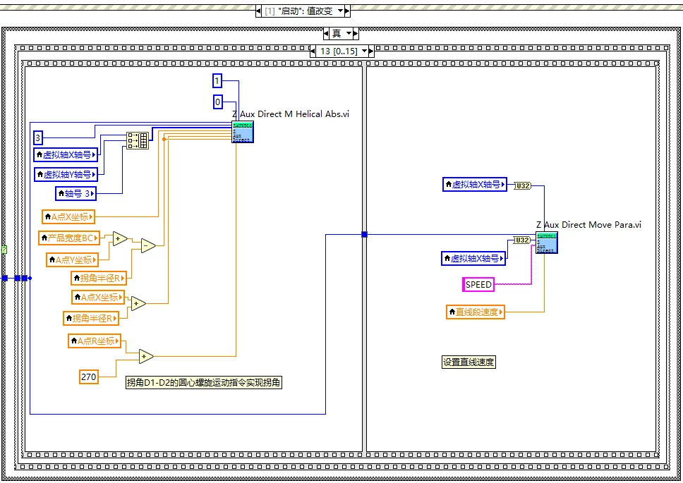

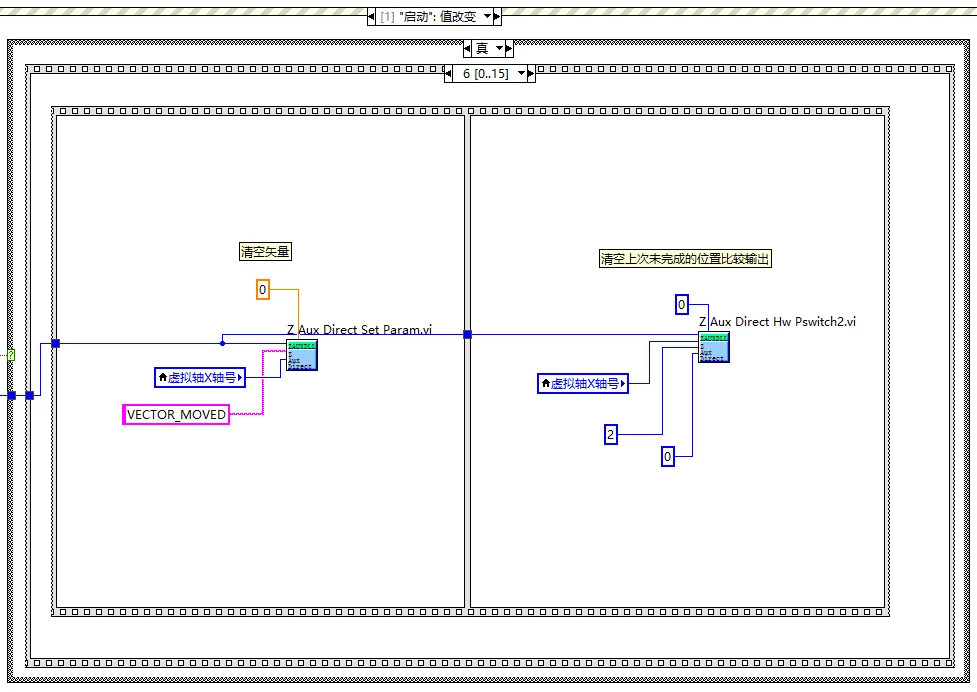

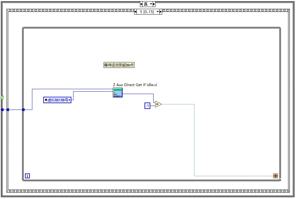

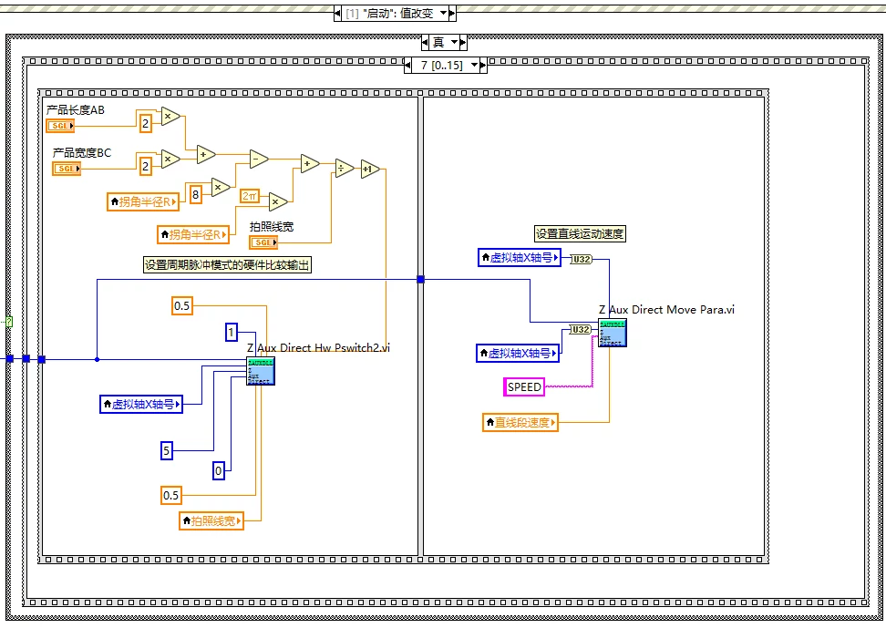

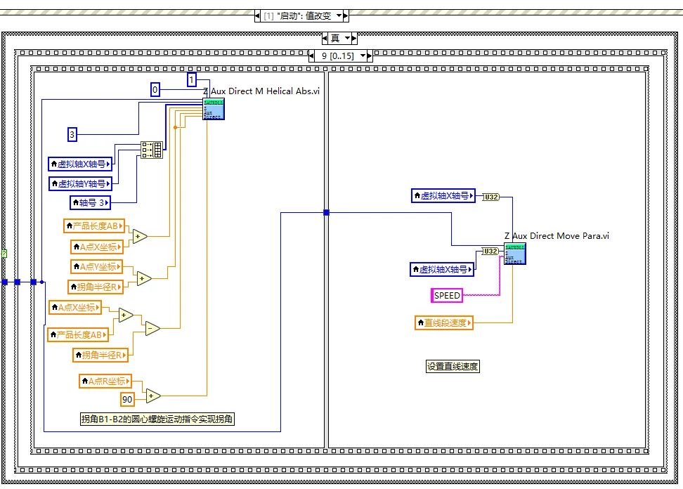

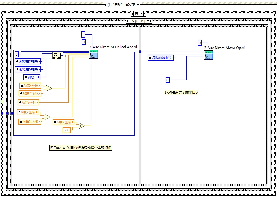

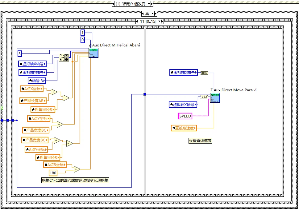

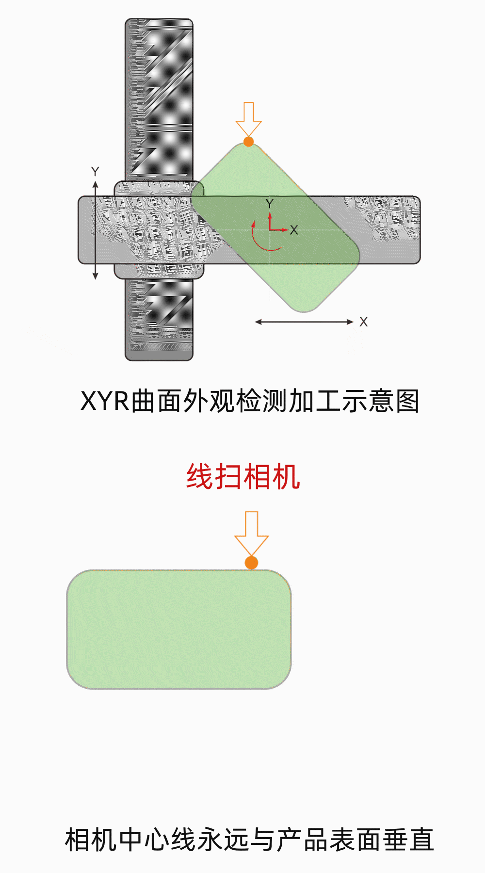

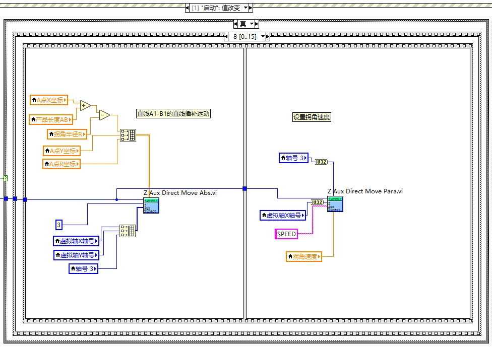

配置好产品长度,产品宽度等相关参数以及不同段的速度后,点击手动运动将加工轴通过手动运动移动到A点位置,点击示教坐标按钮,将当前位置保存为A点坐标。完成示教后,即可点击启动按钮,对手机边框进行检测。

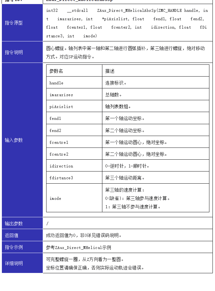

函数介绍:点击启动检测后,会根据A点坐标,产品长度,产品宽度和拐角半径,计算出所需坐标点位。结合实际情况在拐角处使用圆心螺距指令实现拐角轨迹,走出实际产品轨迹。根据拍照线宽,使用硬件比较输出模式5周期脉冲模式,每隔线宽距离触发一次比较。
wKgZO2oRVp2AUIlMAACl7E4rm9U41.webpwKgZPGoRVp2ASv9hAADrclAsH_k13.webpwKgZO2oRVp6AfXPbAADMWE3jjog48.webpwKgZPGoRVp6AKJd3AADAFKuMXZU32.webpwKgZO2oRVp6AGEcSAADoUi2H_4Q15.webpwKgZO2oRVp6APYudAACRejDUj6g21.webpwKgZPGoRVp-AbbyAAADhdBcBo9852.webpwKgZO2oRVp-AU3KtAAESNg5Lv4g66.webpwKgZPGoRVp-AUspRAADx7mRSWMY08.webpwKgZO2oRVp-ABp62AAEjVPYqPbM12.webpwKgZPGoRVqCAfycHAAEUKHxZ83w17.webpwKgZO2oRVqCAOuqGAAEi_PvayyY55.webpwKgZPGoRVqCAGMjMAAEEfo97ues97.webpwKgZO2oRVqGAL_eBAAETlt1jZ8w00.webpwKgZPGoRVqGAP7F8AAEf1lE66Zc23.webpwKgZO2oRVqGAeqDtAAELzoUb4kI19.webp

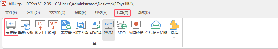

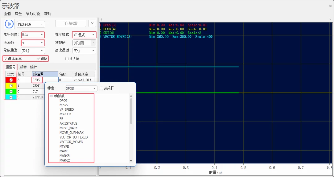

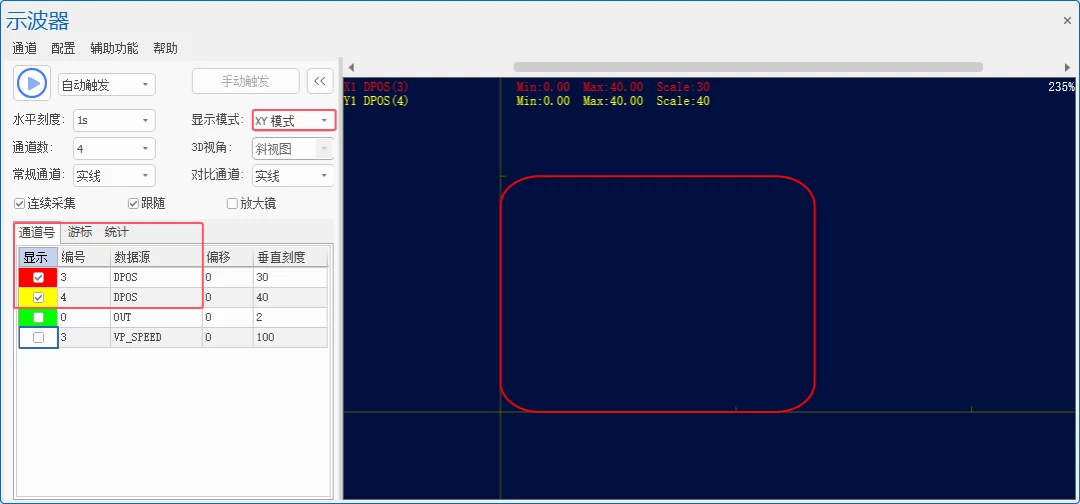

使用RTSys抓取输出和轨迹

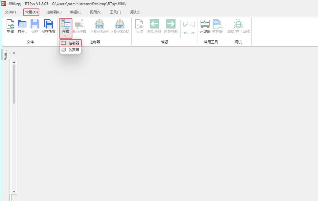

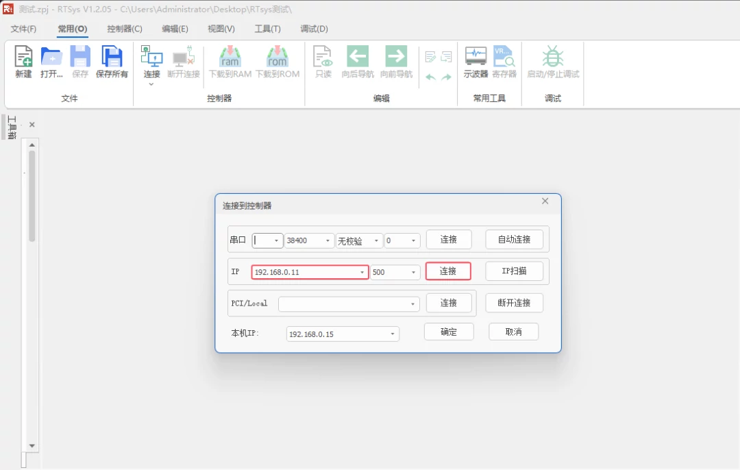

1.打开【RTSys】软件,点击【常用】→【连接】→【控制器】。
2.输入控制器IP地址,点击连接。

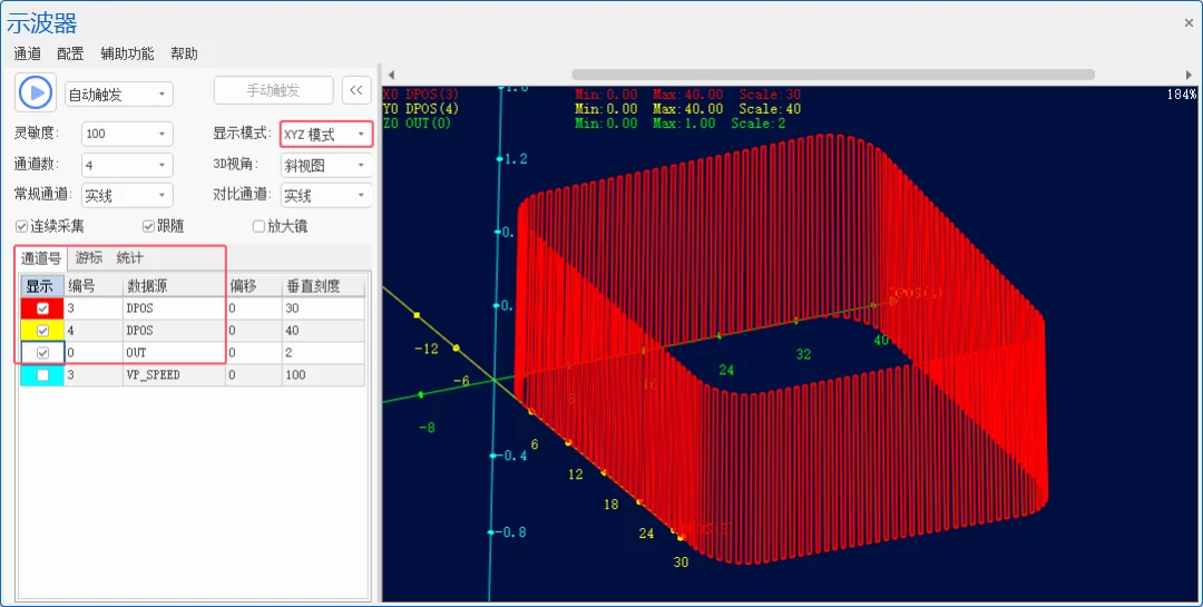

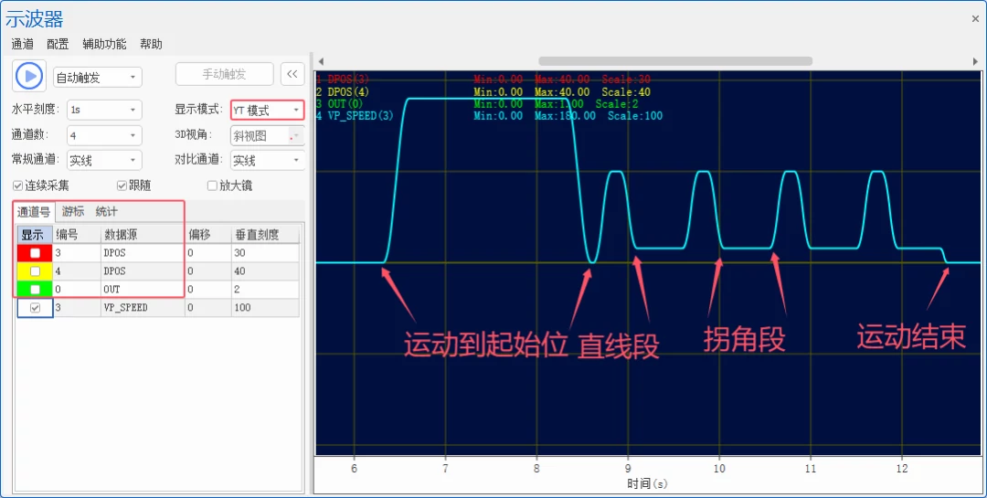

3.打开RTSys软件中的示波器可以方便直观的观察输出的次数。
选择菜单栏中的【工具】→【示波器】。打开示波器后配置水平刻度通道数量,接着选择数据源的类型,再确认通道号的显示是否被勾选,最后勾选连续采集和跟随。配置好这些参数后即可点击蓝色三角按钮开始抓取数据。
4.运行例程。

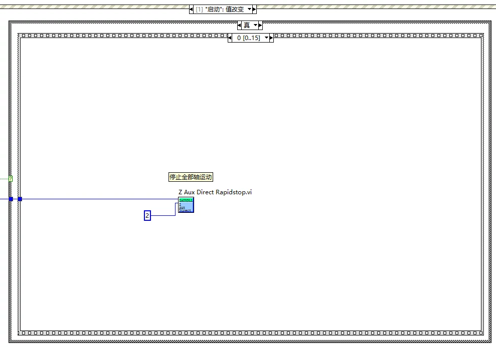

(1)配置好轴参数,机械手参数以及产品参数后,点击启动检测。
(2)后勾选轴3,轴4和输出口0,将模式切换为XYZ模式再配置好合适的垂直刻度,可以更直观的看到输出口的输出次数以及的间距。
(3)勾选轴3和轴4的DPOS,将显示模式切换为XY模式,即可直观看到轴实际运行的轨迹。
(4)设置YT模式。抓取主轴轴3的VP_SPEED也就是加工合速度,可以看到在拐角处是减速运行的。
教学视频请点击→单旋转台XYR在外观检测激光焊接的LabVIEW应用
