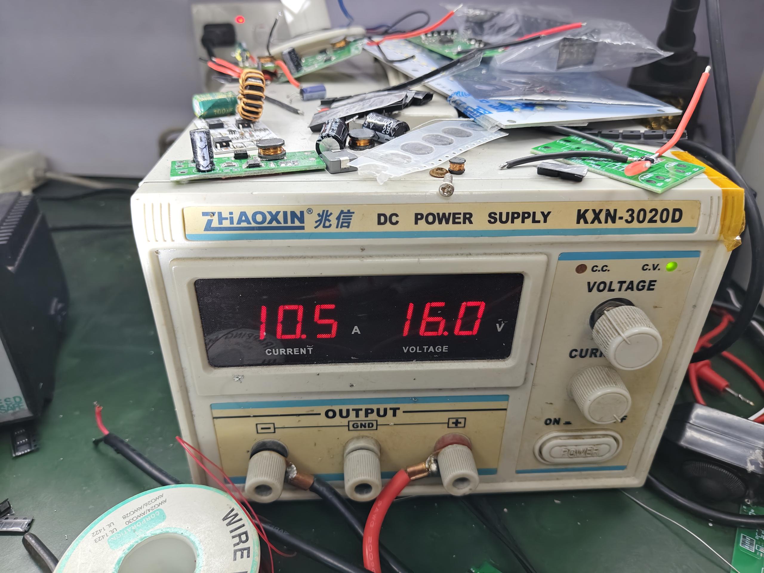

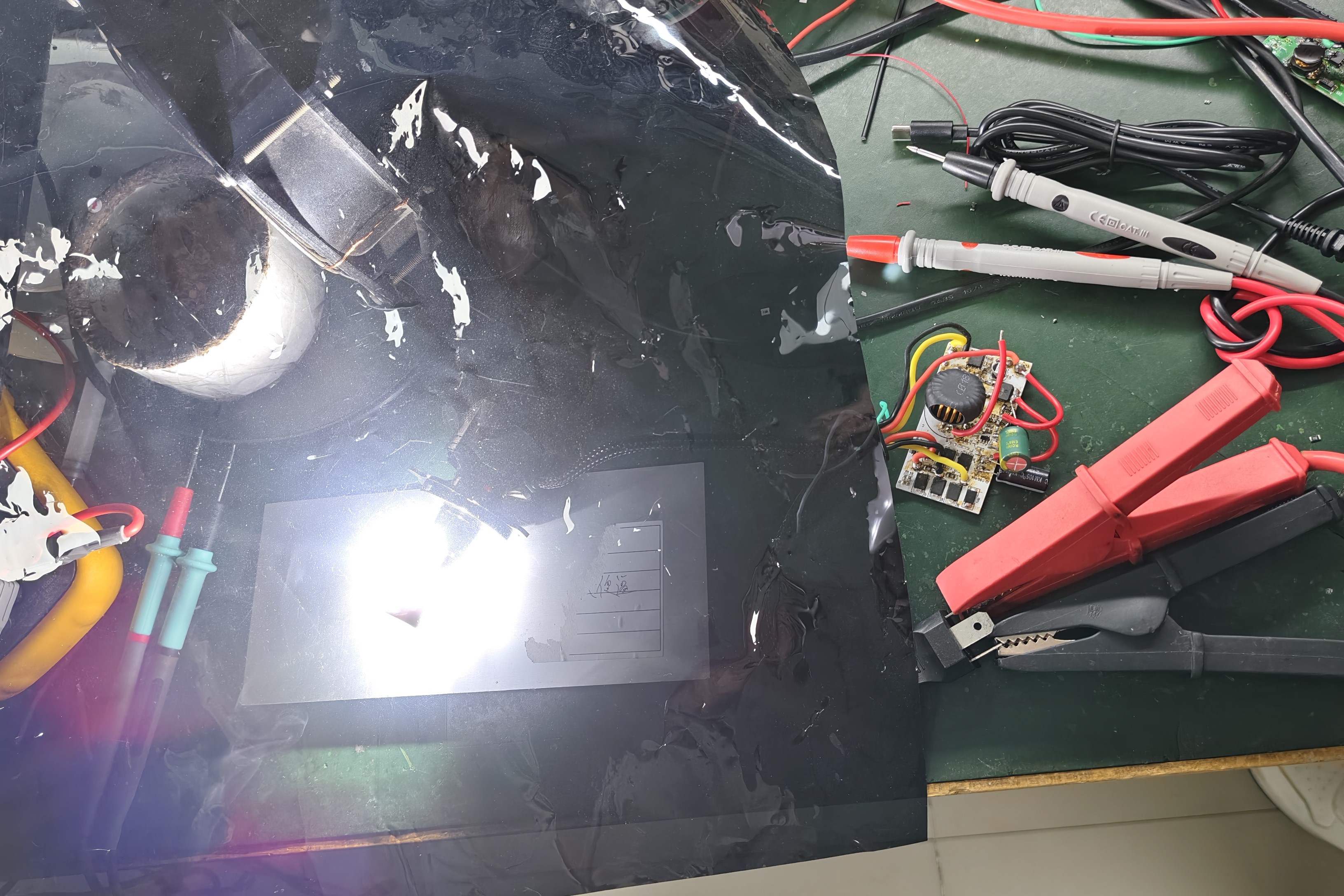

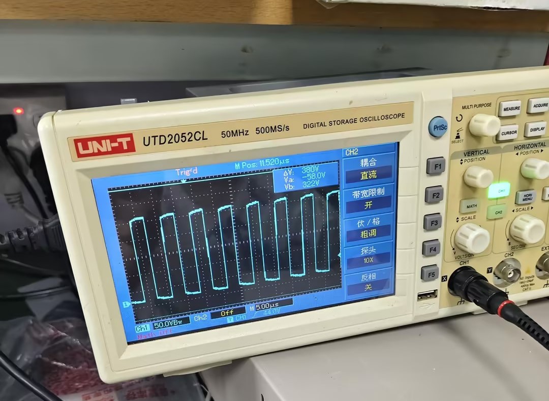

wKgZO2oRIleAPAhaAAZWrwdFmSs858.png10A,16V, 160W 功率 wKgZO2oRInmAddMYABMmxzNxeZ8486.png项目测试 :正常点亮,无频闪(只是测试版) wKgZO2oRIoeAPn5gAE0Cl5_Bl-4014.png温度 :137°C,测试板较小,没有加散热。实际落地需要 1.加大PCB板面积 2.:做好散热

本次测试开关频率设置为300kHz平衡EMI和效率,实测数据如下:
效率:全输入电压范围内效率最高可达93%,比传统峰值电流模式方案高2%左右,满载损耗仅11W
调光性能:PWM调光频率支持100Hz~20kHz,无肉眼可见频闪,模拟调光线性度≥95%;
保护测试:输出短路时芯片直接锁死输出,移除短路后自动恢复,不会烧坏灯珠和外围元件。
