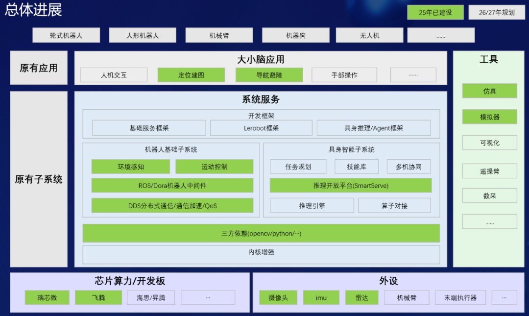

这次直播比较值得关注的一点,是项目已经拿出了一些明确进展,如下图所示:
一是,组织已经搭起来了:
目前已孵化18个SIG,覆盖架构、版本、ROS、模型、开发板、模拟器、SLAM、UAV、LeRobot、外设、教学竞赛等多个方向。
二是,开发板、模拟器、中间件都在落地:
直播披露的阶段性成果包括:
已成立DevBoard SIG,并推动开发板标准和孵化流程
已有小算力开发板2款,中算力开发板1款孵化中
已推进OH Simulator、MuJoCo Simulator、Gazebo Simulator等模拟器方向
已支持ROS2 Humble,并完成 Nav2导航验证
这些进展说明,项目已经开始把“能跑起来”的基础条件一项项补齐。

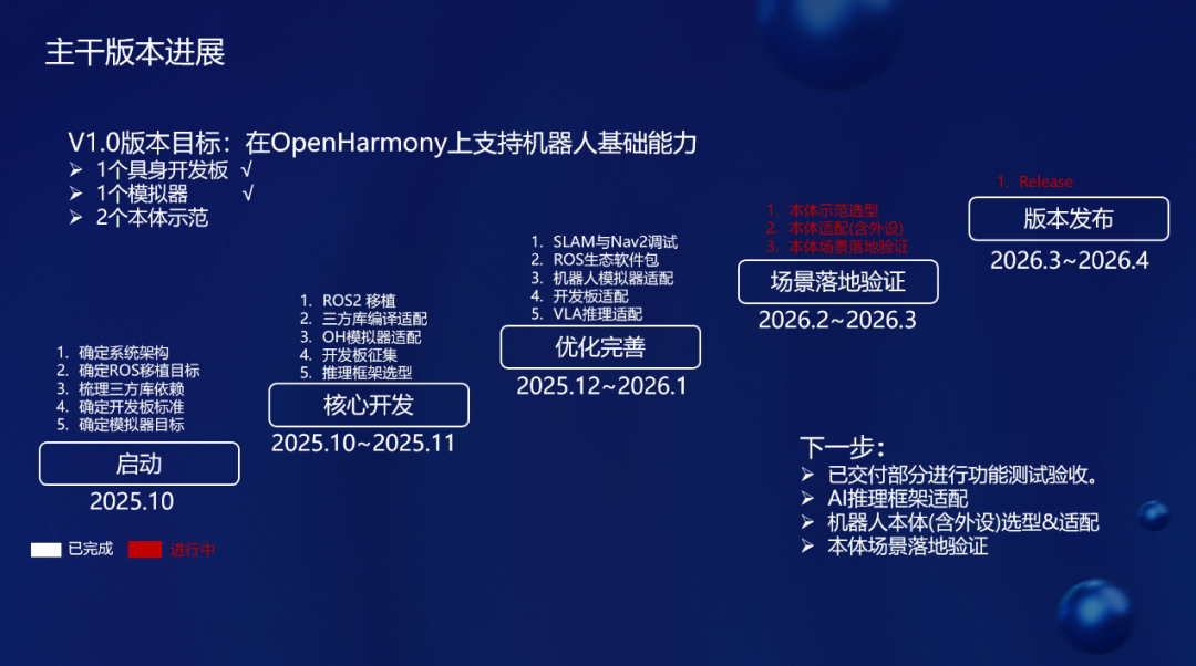

三是,V1.0目标已经明确:
直播中给出的V1.0目标是:在开源鸿蒙上支持机器人基础能力。
阶段目标包括:
1个具身开发板
1个模拟器
2个本体示范
下一步重点则包括:
已交付能力的测试验收
AI推理框架适配
机器人本体与外设选型适配
场景落地验证
这说明项目已经从“基础搭建”逐步进入“联调验证”阶段。

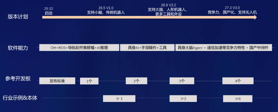

接下来怎么走?路线图其实很清楚
从直播内容看,项目的版本节奏并不激进,但比较清晰。
V1.0:先把基础能力跑通
重点是:
小脑能力
传统机器人
OH+ROS+ 导航软件集移植 + AI推理
目标不是一步到位,而是先做出一个可运行、可验证、可示范的版本。
V2.0:开始支持更强的“大脑”和更复杂本体
后续版本会进一步支持:
具身大脑Agent
更多工具和外设
人形机器人等复杂本体
V3.0:往竞争力和国产化继续走
再往后,项目会逐步增强:
通信加速等竞争力特性
国产中间件能力
无人机支持
