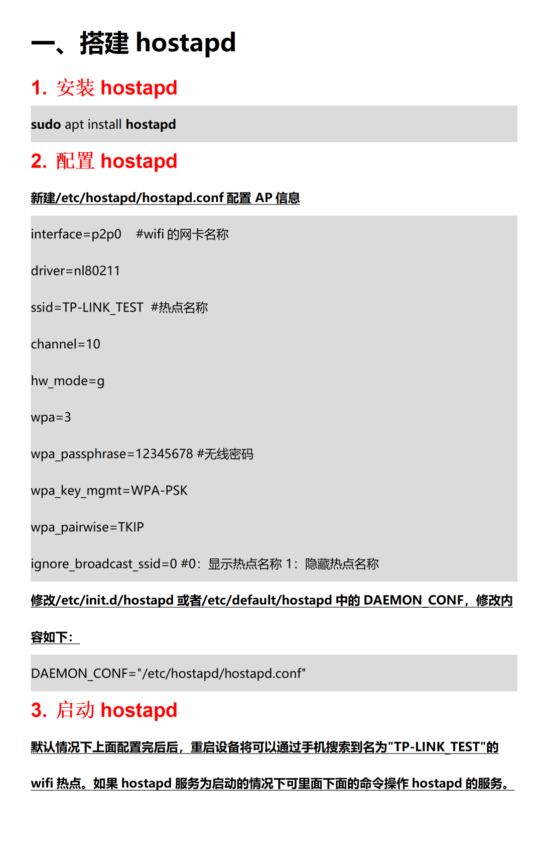

一、搭建hostapd:让设备发出稳定WiFi热点
这一步核心是让工控机具备“无线信号发射”功能,相当于打造一个工业级WiFi信号源,
确保移动设备能稳定搜索并连接。

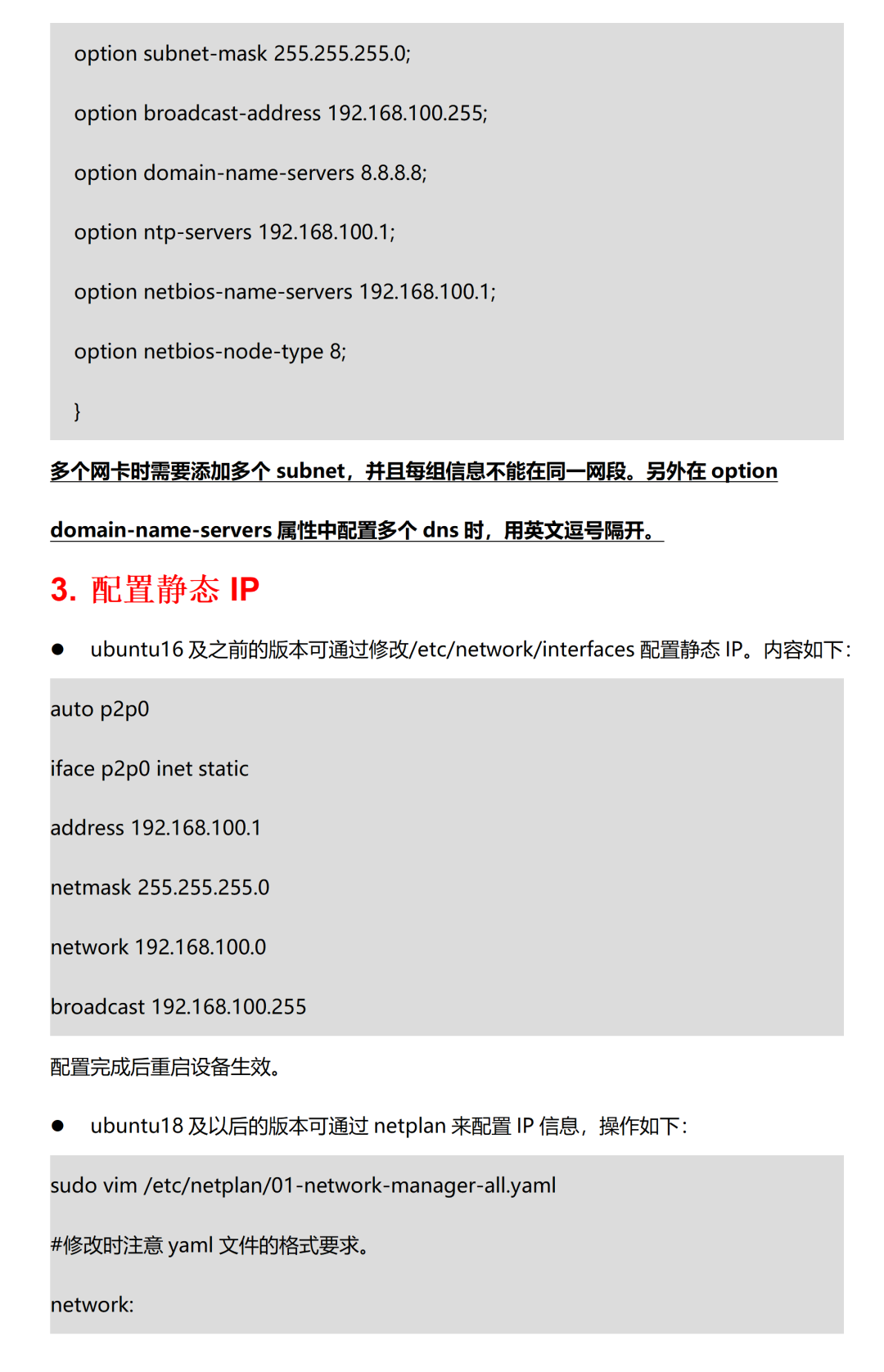

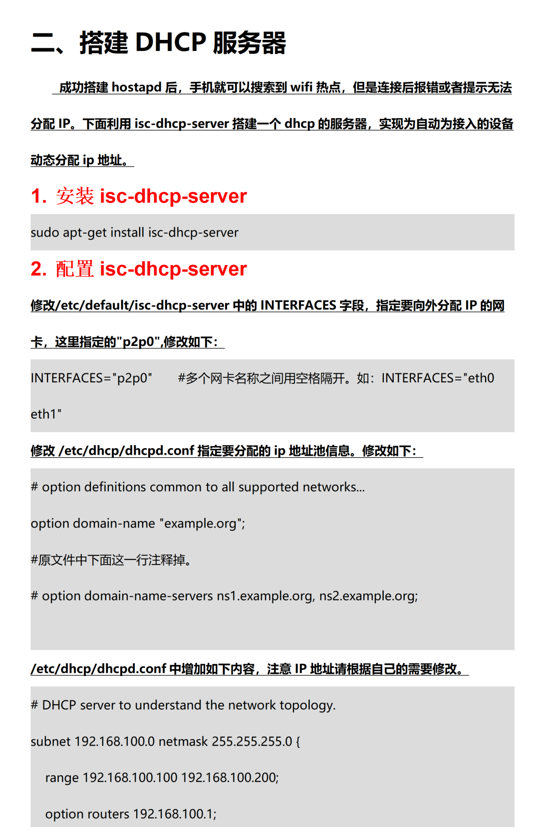

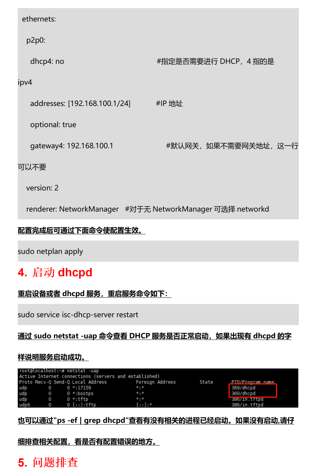

二、搭建DHCP服务器:自动分配IP地址
仅搭建热点后,
移动设备连接时会提示“无法分配IP地址”
(类似连了WiFi但没网的状态)。
这一步需搭建DHCP服务器,
为接入设备自动分配IP,实现设备间正常通信
58c5481e-55ba-11f1-ab55-92fbcf53809c.png58f36866-55ba-11f1-ab55-92fbcf53809c.png590d2378-55ba-11f1-ab55-92fbcf53809c.png59353d04-55ba-11f1-ab55-92fbcf53809c.png

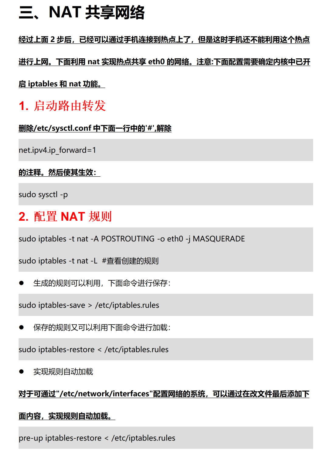

三、NAT共享网络:让接入设备可上网
完成前两步后,
移动设备可连接热点并获取IP,
但无法上网(仅能实现设备间局域网通信)。
这一步通过NAT技术,
将工控机的有线网络(如eth0网卡)
共享给无线设备,
实现上网功能。

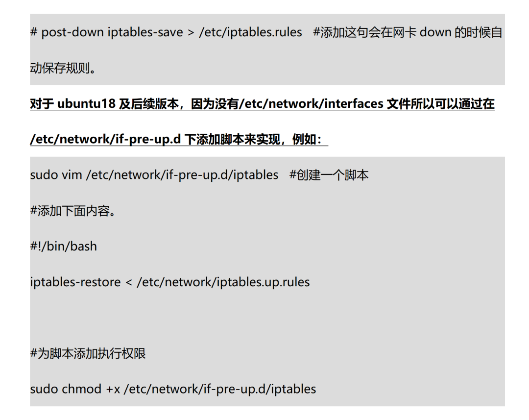

前提:
确保工控机已通过有线网卡(eth0)正常上网,
且内核支持iptables和nat功能。
按照以上步骤操作,
即可完成Linux设备的
WiFi热点搭建+IP分配+网络共享,
实现移动设备的稳定连接与上网,
完美适配工业现场调试、数据采集等场景。

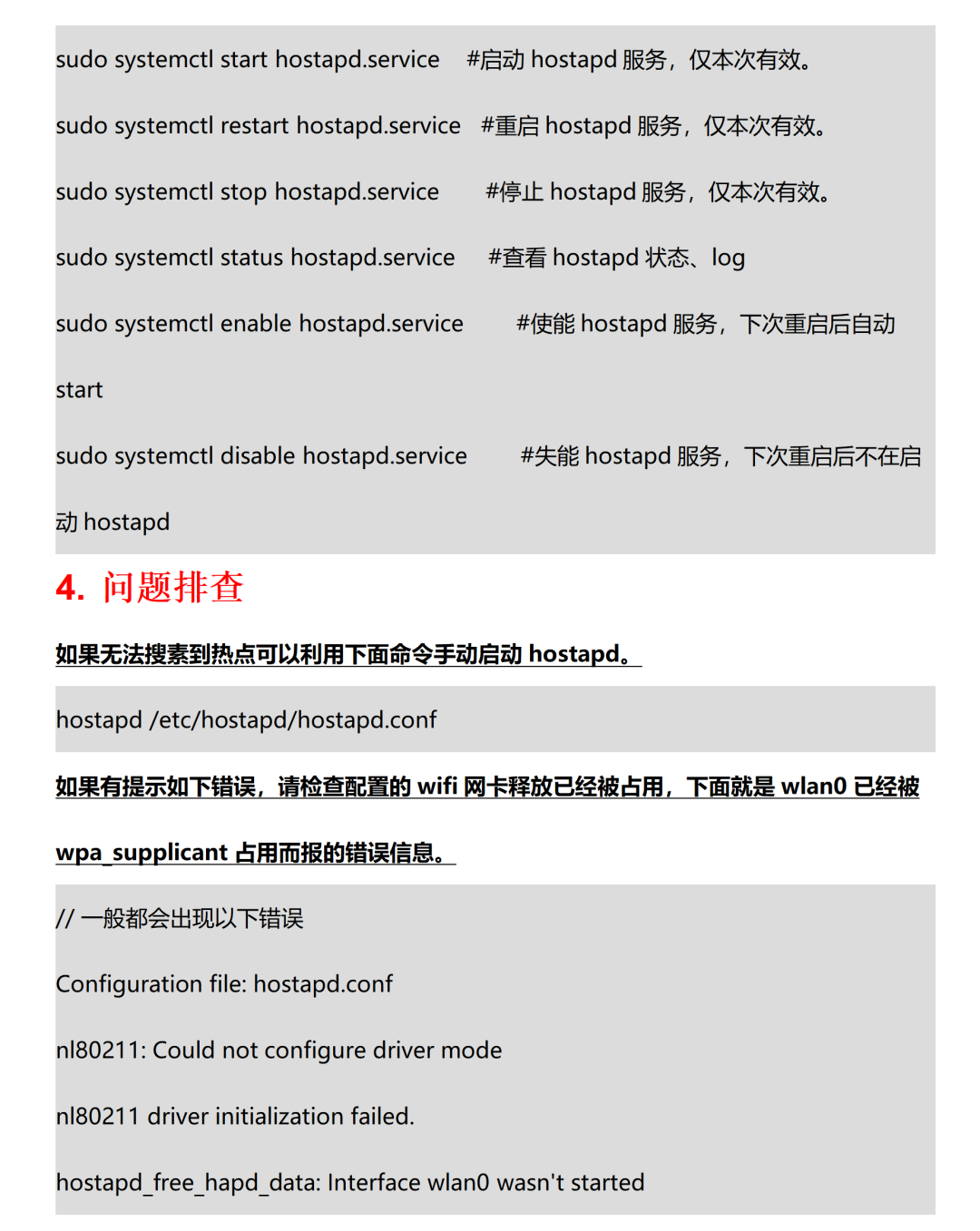

核心注意事项:
1. 所有命令需以sudo(管理员权限)执行,瑞迅工控机默认已开启管理员权限,
可直接操作;
2.网卡名称(p2p0/eth0)需根据实际设备查询(命令:ip addr),避免配置错误;
