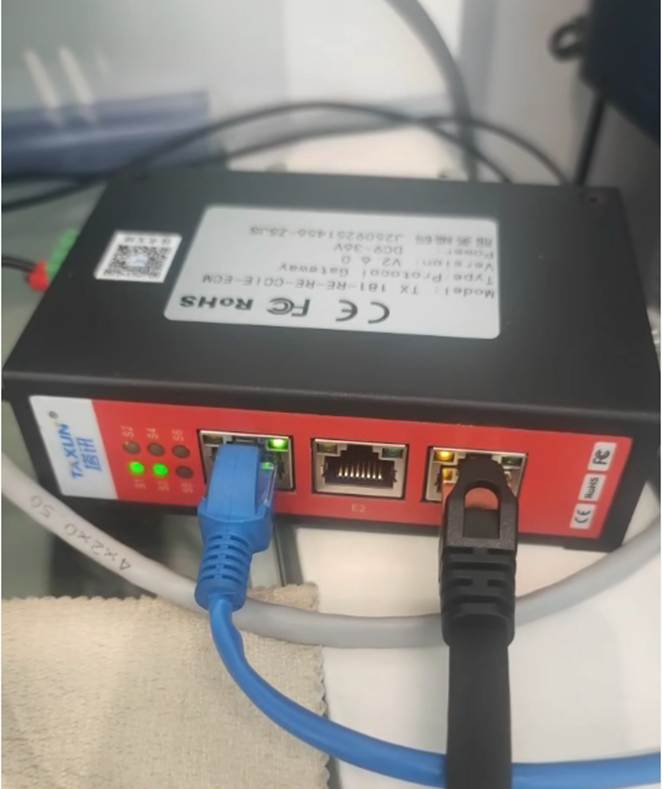

车间原采用 “人工喊话 + PLC独立运行”模式,存在焊接与输送不同步、数据无法追溯等问题,亟需通过工业物联网技术打通控制层链路。项目选用塔讯TX131-RE-CCS/OMB协议网关作为转换中枢,网关同时作为三菱 Q系列的 CC-Link从站与西门子 S7-1200的 Modbus TCP从站,实现跨协议协同。

塔讯TX131-RE-CCS/OMB作为工业级智能网关,核心功能包括:
双从站协议转换:同时支持 CC-Link从站(最大传输速率 10Mbps)与 Modbus TCP从站(支持 1000 +数据点映射),实现双向数据转发。
边缘计算能力:内置数据滤波与时间戳标记功能,可剔除焊接电流的瞬时波动值,确保上传至物联网平台的数据准确性;支持本地缓存(容量 50万条),满足断点续传需求。
工业级可靠性:采用金属外壳与隔离设计,抗电磁干扰(EMC Class A),工作温度 - 40℃~85℃,适应新能源车间复杂环境。
灵活集成:兼容 OPC UA协议,可直接对接工业物联网平台,支持 Web组态配置,降低调试难度。

参数配置(3天):
网关 CC-Link配置:从站地址 0x03,波特率 5Mbps,关联三菱 Q系列的 D寄存器(D100 =焊接电流,D102 =焊接时间)。
网关 Modbus TCP配置:IP地址 192.168.0.10,端口 502,将 D100映射至 40001,D102映射至 40002;西门子 S7-1200的 I0.0(运行状态)映射至网关 Y0。
现场部署(1天):
网关安装于控制箱内,通过屏蔽双绞线连接 CC-Link总线与以太网交换机,做好接地处理(接地电阻≤4Ω)以抗干扰。
调试西门子 S7-1200的 Modbus TCP客户端程序,确保能实时读取网关数据并反馈状态。
