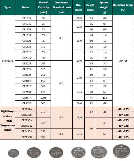

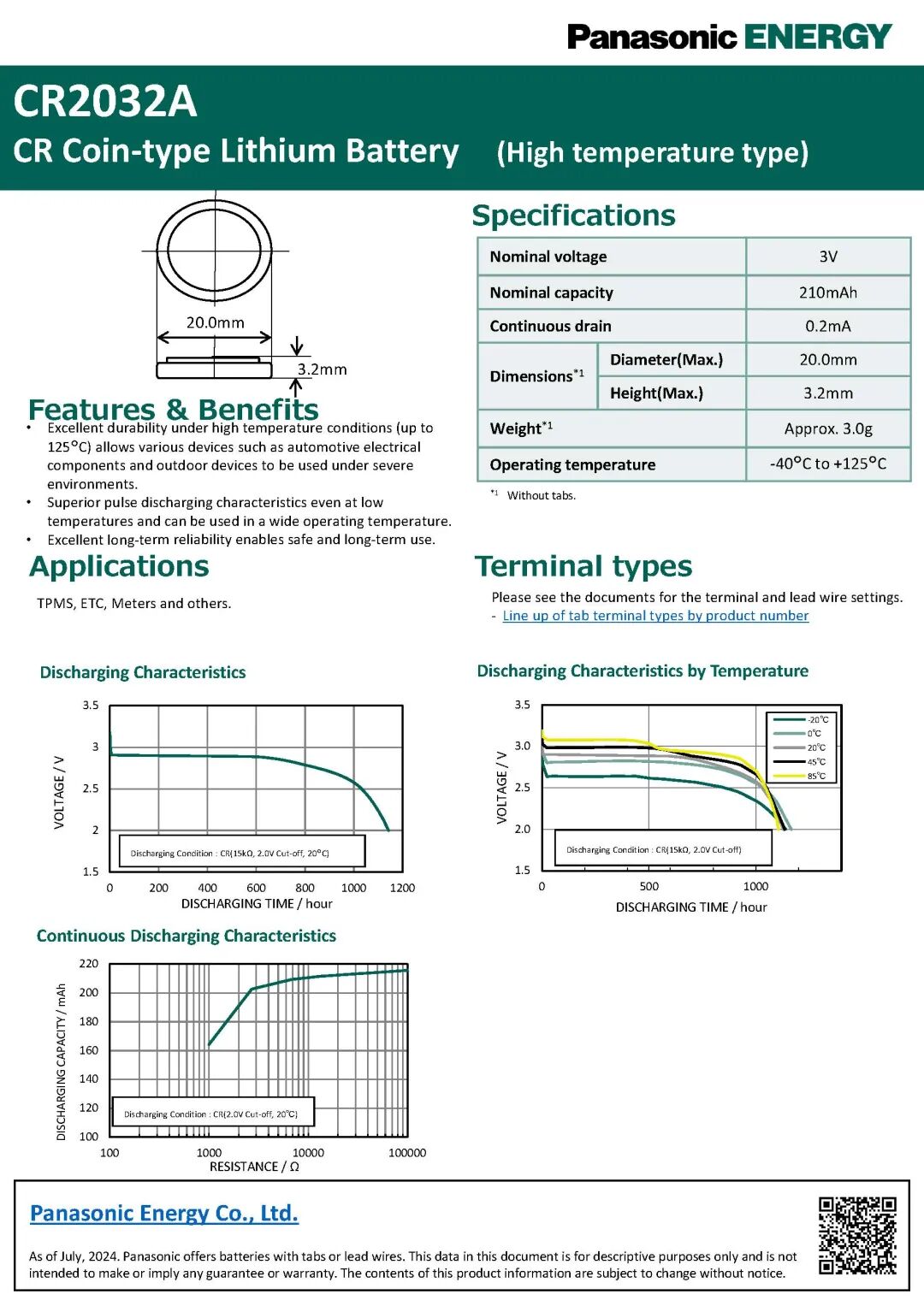

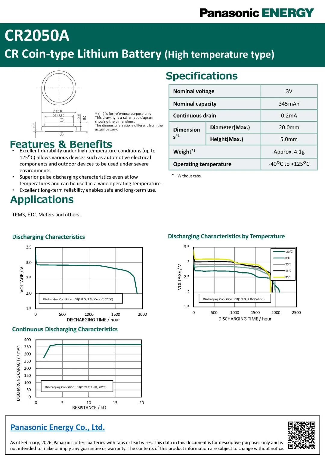

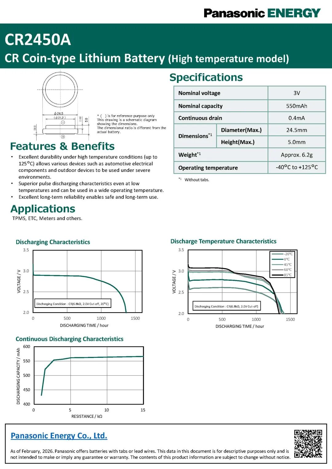

03松下新能源的耐高温纽扣型电池
松下新能源提供专为IoT应用设计的丰富纽扣型电池产品阵容。除标准型号(工作温度范围:–30°C~85°C)外,还包括耐高温型号(–40°C~125°C),可在不受安装环境或季节变化影响的各种严苛条件下,实现稳定可靠的运行。
表1:松下能源CR系列纽扣型一次锂电池产品阵容
规格书
66913aa0-558a-11f1-ab55-92fbcf53809c.jpg66a24fc0-558a-11f1-ab55-92fbcf53809c.jpg66b53734-558a-11f1-ab55-92fbcf53809c.jpg

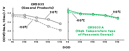

图5和图6展示了标准CR纽扣电池与松下新能源耐高温型号在高温条件下的测试结果。
标准型号在125 °C环境下开始存放后,仅经过数十小时便出现内阻急剧上升、电压快速下降的情况,难以继续使用。
相比之下,松下新能源的耐高温产品在约200小时以上的测试过程中,内阻和电压变化极小,能够保持稳定运行。
图5:标准型号与松下新能源耐高温电池
在125 °C存放试验中的内阻变化情况
图6:标准型号与松下新能源耐高温电池
在125 °C存放试验中的电压变化情况
通常情况下,CR纽扣电池在高温环境下会因电池内部产生气体而发生性能劣化。
而松下新能源的耐高温型号采用了抑制电池内部气体生成的特殊技术,即使在严苛环境下也能实现稳定运行。

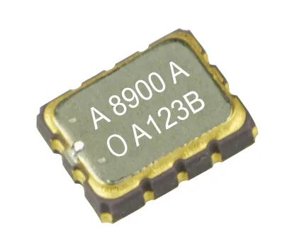

爱普生耐高温RTC时钟芯片
1、耐高温RTC时钟芯片
RA8900CE 汽车级 DTCXO RTC
成为汽车电子领域的理想选择
在智能汽车飞速发展的今天,车载电子系统对时间同步与计时的精度、可靠性提出了前所未有的严苛要求。无论是车载信息娱乐系统、自动驾驶辅助模块,还是电池管理系统(BMS)和车联网(V2X)通信,均需依赖高精度实时时钟(RTC)为全车功能提供统一的时间基准。爱普生推出的RA8900CE实时时钟模块,凭借其车规级设计、卓越性能与高度集成化,成为汽车电子领域的理想解决方案。
内置频率可调的32.768 kHz晶体单元和DTCXO,高稳定性和功率切换
接口类型:I2C-Bus接口(400kHz)
接口电压范围:2.5V至5.5V
温度补偿电压范围:2.0 V 至 5.5 V
计时电压范围:1.6 V 至 5.5 V
可选时钟输出(32.768 kHz、1024赫兹、1赫兹)
多种功能,包括日历、闹钟、计时器、温度传感器
应用领域:汽车音响、汽车导航系统、时钟
符合 AEC-Q200 标准
爱普生RA8900CE实时时钟模块在汽车电子中的应用优势如下:
1.车规级高精度计时,误差低至±3.4 ppm
RA8900CE采用数字温度补偿晶体振荡器(DTCXO)技术,在-40°C至+85°C全温度范围内,精度达 ±3.4 ppm(UA型号)或±5 ppm(UB型号) ,对应每月误差仅±9秒或±13秒。这一性能远超传统MCU内置RTC或未补偿石英晶体,尤其适用于车载T-BOX、自动驾驶系统等对时间戳精度要求极高的场景。
2.超低功耗设计,延长电池寿命
模块在计时模式下的功耗低至0.7μA,支持汽车休眠模式的超低能耗需求,有效延长车载电池寿命。其宽电压范围(主电源2.5V-5.5V,备用电源1.6V-5.5V)与自动电源切换功能,可在主电源故障时无缝切换至备用电源,确保时间数据零丢失。
3.AEC-Q200认证,适应严苛环境
RA8900CE通过AEC-Q200车规认证,可在极端温度、振动及电磁干扰环境下稳定运行。其全密封封装设计进一步提升了抗冲击与防尘能力,满足汽车电子对可靠性的极致要求。
4.高度集成化,节省PCB空间
模块内置32.768 kHz晶体单元与负载电容,无需外接元件,显著减少PCB占用面积(尺寸仅3.2mm×2.5mm×1.0mm),同时降低设计复杂度与故障风险。
5.多功能扩展,满足多样化需求
I²C接口(400kHz) 支持高速通信,兼容主流车载MCU。集成日历、闹钟、可编程定时器,灵活适配导航系统、车载音响等场景。温度传感器实时监测环境温度,为系统提供补偿依据。可配置 时钟输出信号(32.768 kHz/1024 Hz/1 Hz) ,满足多模块同步需求。
