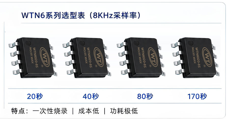

WTN6系列还提供了精准的型号划分,方便工程师按需选型:
型号
语音时长
WTN6-6020
20秒
WTN6-6040
40秒
WTN6-6080
80秒
WTN6-6170
170秒
这种精细化的产品划分,让开发者可以根据实际需求选择最合适的型号,避免“大材小用”造成的资源浪费。
