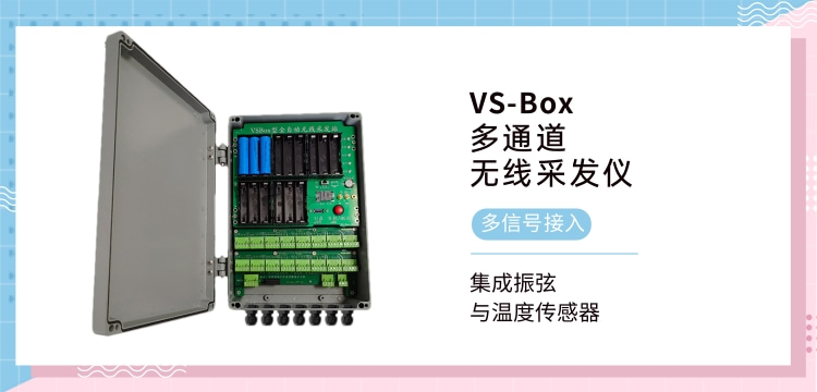

VS-Box 是一款以振弦、温度传感信号为主的多通道无线采发仪,并可扩展接入其他模拟信号(电流、电压、电阻)及数字信号RS485RS232传感器。内置电池,支持外接太阳能电池板。最多支持 32 通道的全自动采集、存储与无线发送,支持内部及外接 U 盘数据存储。提供 1 路程控电源输出,可为其他传感器供电。具备 RS232/RS485 数字接口,采用工业 MODBUS 或 AABB 简单通讯协议,可直接接入现有测控系统(如 PLC、无线传输设备等)。无线网络支持 4GRFLoRA)、蓝牙,监测数据可通过电子邮件、FTP 文件、TCP 等方式远程发送。配合我公司 OCMS 平台软件,通过简单配置即可快速完成监测系统搭建,实现在线监测、数据查看与下载。
铸铝外壳坚固耐用,防护等级 IP66,工作温度 -40~85℃,特别适用于恶劣环境,无需额外防护措施。
工作模式
实时在线:串口输出、TCP/RF 实时在线
定时采发:采发间隔 1 分钟至 45 天可配置,支持单条发送或按每天、每周、每月汇总发送
汇集远传:配合 DLS10、DLS11 中继器和 4G 网关设备,可实现多台 VS 系列设备现场组网,定时集中发送至远端服务器,减少 SIM 卡用量,降低设备功耗
发送方式
数字接口:RS232 或 RS485 输出,MODBUS 协议,可连接 RS485 数字传感器
手机网络:发送至手机、TCP 服务器、指定电子邮箱、FTP 服务器
自建射频:数据可发送至 5 公里范围内的计算机
