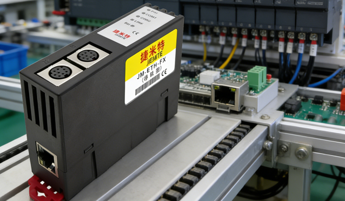

二、解决方案:引入捷米特JM-ETH-FX
为破解上述难题,企业选用了捷米特(JM-ETH-FX)以太网处理器。该模块专为三菱FX系列PLC设计,无需改变原有PLC程序和硬件,即可轻松实现以太网扩展和多协议转换。

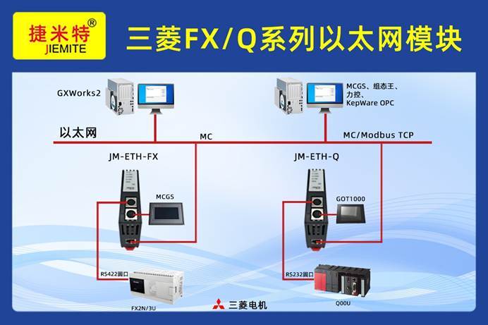

1.安装与接线
JM-ETH-FX采用标准35mm导轨安装,紧邻FX5U PLC布置。模块提供两个独立以太网口:
LAN1为双端口RJ45(内置交换机功能),一个端口连接PLC,另一个端口可连接触摸屏或其他以太网设备,实现一线多用。
LAN2为单端口RJ45,用于连接上位机系统(如SCADA、MES服务器、OPC客户端等)。
外接24VDC供电,取电方便。
2.配置便捷,即插即用
工程师通过笔记本电脑接入LAN1或LAN2任意端口,利用模块内置的WEB服务器进行参数设置,无需安装专用软件。通过网页可完成IP地址分配、协议映射、NAT规则等配置,并支持运行诊断。整个过程仅需10分钟,无需修改PLC内部程序。
