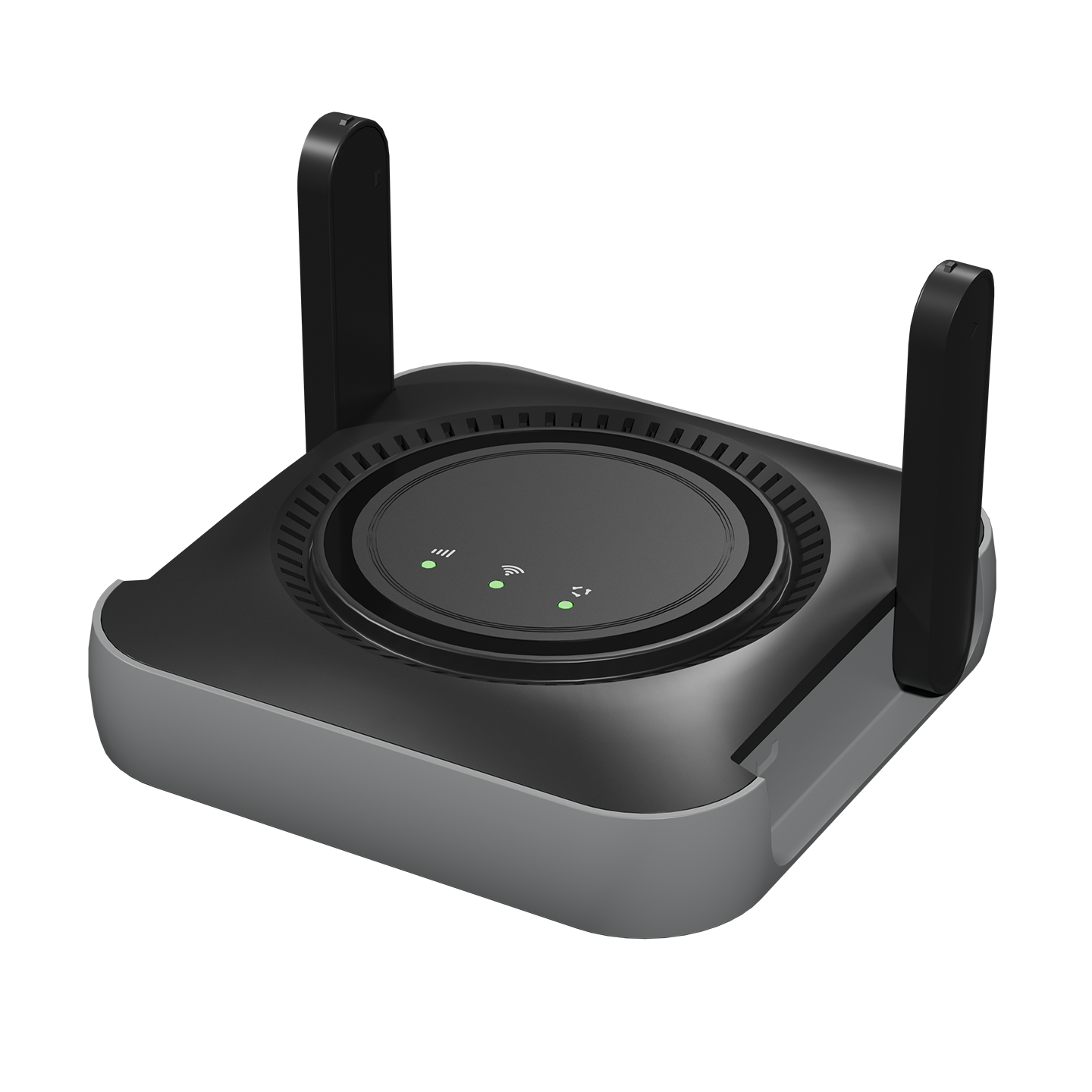

1. 摘要 (Executive Summary)
HD200是一款集成了WiFi 6 (802.11ax) 技术的便携式无线数据终端。与传统CPE不同,该设备创新性地内置了4000mAh大容量电池,并采用Type-C通用接口供电,实现了“插电即用、拔电续航”的无缝移动体验。它不仅支持全网通4G LTE,更通过WiFi6技术解决了多设备连接时的拥堵问题,是现代移动互联场景下的理想上网设备。
2. 核心硬件架构 (Hardware Architecture)
HD200采用了高集成度的单芯片解决方案,兼顾了性能与功耗控制,同时引入了移动设备的供电标准。
主控芯片 (SoC): 采用ASR1803基带芯片。这是一款高度集成的单芯片LTE Cat 4解决方案,具备低功耗、高稳定性的特点,集成了应用处理和基带处理功能。
无线连接: 搭载AIC8800DW专用模块,支持WiFi6 (802.11ax) 协议。这是该设备的核心亮点,相比传统WiFi4,在密集设备环境下能显著降低延迟并提升吞吐量。
供电系统: 采用Type-C (5V/2A) 供电接口,兼容主流手机充电器、移动电源及笔记本电脑供电。内置4000mAh锂电池,解决了布线困扰,实现了真正的无线自由。
存储与内存: 内置128Mb NOR Flash,满足嵌入式系统运行需求,支持本地固件存储与配置备份。
3. 无线通信技术 (Wireless Communication)
HD200在射频设计上平衡了全球漫游能力与国内全网通需求。
网络制式: 支持FDD-LTE与TDD-LTE双模,覆盖国内主流频段,并向下兼容WCDMA (3G)网络,确保在4G信号弱时能平滑回落。
天线系统: 采用外置主天线+外置分集天线+外置WiFi天线的三馈设计,有效增强了信号的接收灵敏度和发射功率(LTE发射功率为23dbm±2dbm),解决了金属外壳或室内死角的信号衰减问题。
WiFi6性能: 仅支持2.4GHz频段(802.11b/g/n/ax),采用1x1 SISO模式。虽然未加入5GHz频段,但WiFi6的引入极大地提升了在拥挤环境下的抗干扰能力。
4. 接口与扩展性 (Interfaces & Expandability)
设备接口设计紧凑,符合现代电子产品的接口标准。
电源与数据: 采用USB Type-C接口,这在CPE设备中较为少见。它不仅用于供电(5V/2A),还支持USB 2.0数据传输,可用于本地软件升级或连接PC进行拨号调试。
SIM卡槽: 支持Micro-SIM卡,并预留贴片eSIM 支持,为物联网设备的免插拔部署提供了灵活性。
网络接口: 配备1个百兆以太网口 (100Mbps),满足千兆以下宽带的接入需求,可用于连接笔记本电脑或游戏主机。
5. 软件与网络管理 (Software & Network Management)
HD200提供了完整的路由功能与安全机制。
操作系统 基于嵌入式Linux系统,支持IPv4与IPv6 双栈,适应未来网络环境。
管理界面: 支持Web管理,提供本地USB升级功能。
高级功能:
路由管理:MAC端口过滤 (Port Filtering) 及MAC/IP过滤。
安全防护:支持WPA-PSK/WPA2-PSK加密,默认开启防火墙,保障用户数据安全。
流量统计:支持设备流量统计与设置,方便用户监控数据使用情况。
6. 环境适应性与可靠性 (Environmental Reliability)
针对高温高湿的气候特点,HD200进行了针对性的工程设计。
宽温运行: 工作温度范围为-10°C 至 +60°C。这一指标远高于普通消费电子产品的标准,意味着即便在炎热的夏季(如车内或无空调的室外环境),设备也能保持稳定运行而不降频。
静电防护 (ESD): 接触放电±8KV,空气放电±10KV,有效保护内部电路免受静电损伤,延长设备使用寿命。
功耗控制: 整机功耗仅为5W,配合Type-C供电和电池,实现了极佳的能效比。
7. 结论 (Conclusion)
HD200凭借ASR1803的低功耗平台、WiFi6的并发优化以及Type-C+电池的创新供电模式,成功填补了传统固定宽带与移动设备之间的空白。它不仅是一款路由器,更是一个移动的网络中心,完美契合了2026年用户对于灵活、高速、不间断网络连接的迫切需求。
附录:产品外观与尺寸
尺寸 (Dimension): 105mm (长) × 105mm (宽) × 26.3mm (高)
重量 (Weight): (未标注,含电池重量)
颜色 (Color): 黑色 (支持定制)
显示: 3 * LED 灯状态指示
