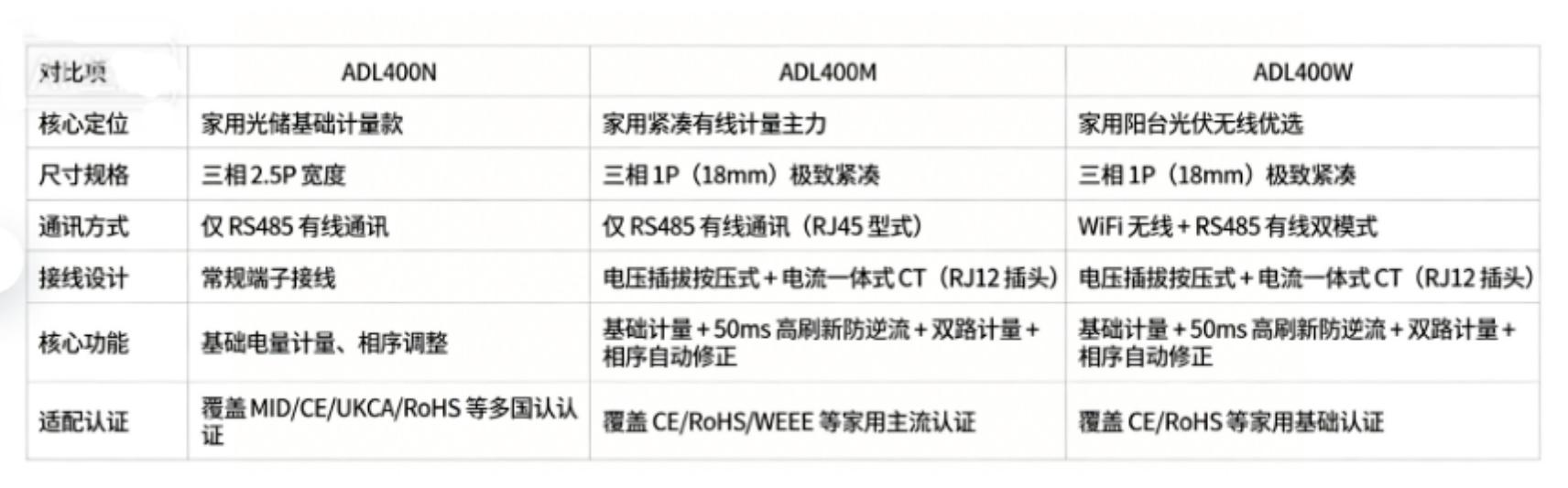

三款产品均适配家用新能源的计量仪表,核心差异集中在体积、通讯方式、接线便捷性,具体对比如下:

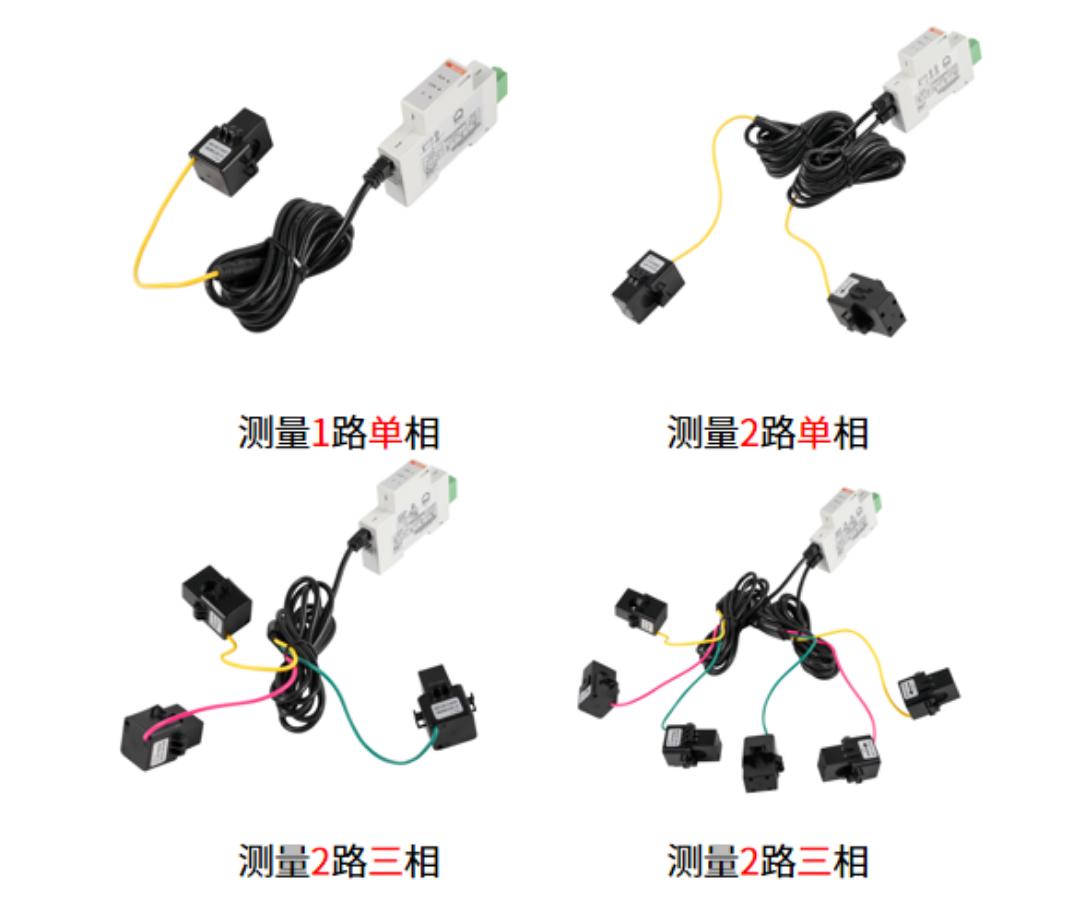

★优点
18mm 宽度 1P 设计,极致节省配电箱空间,适配绝大多数家用配电箱
接线简化(插拔式电压 + 一体式 CT 插头),安装速度快,降低接线错误率;
搭载电压电流相序自动修正功能,接错线可软件自动调整,无需返工;
50ms 刷新速率满足家用防逆流实时响应,双路计量可同时监测新装 / 旧用光储设备;
认证适配国内家用主流场景,兼容性强,适配多款家用光储设备。

在 ADL400M 基础上升级无线 WiFi 通讯,是阳台光伏、租房户的专属适配型号,保留所有家用核心功能,实现 “免布线、即插即用”。
★应用场景
城市高层公寓、租房户的阳台光伏项目(无屋顶、无布线条件);
不想破坏装修、追求快速安装的家用光伏用户;
小户型阳台微储(光伏 + 微型储能)场景,需灵活组网的家庭。
★优点
支持 WiFi 无线通讯,无需布线,租房 / 高层公寓无预留布线场景可直接安装;
保留 ADL400M 全部核心优势:1P 紧凑尺寸、快速接线、电压电流相序;自动修正、50ms 防逆流、双路计量;
即插即用,手机 APP 可完成基础配置,普通用户可自行安装;
适配高层阳台光伏,提升家用光伏自发自用率。

三、选型与配套总结
海外家用 / 独栋自建房(重合规、无布线限制)→ 选 ADL400N;
城市公寓 / 刚需住宅(有预留布线、追求紧凑高效)→ 选 ADL400M;
高层租房 / 阳台光伏(无布线、想快速安装)→ 选 ADL400W。
三款产品均覆盖家用光储核心计量需求,仅在通讯方式、体积、适配场景上有差异,可根据家庭户型、安装条件精准选择。
