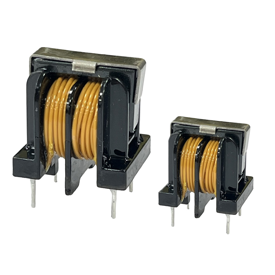

在电子设备的研发与测试环节,电磁干扰(EMI)往往是工程师必须面对的挑战。无论是电源系统还是高速信号接口,不稳定的传导干扰不仅影响设备性能,甚至可能导致产品无法通过安规认证。作为抑制电磁干扰的关键防线,共模电感滤波器的选型与定制,直接决定了整机的稳定性与开发效率。
为何标准共模电感难以满足所有需求?
许多工程师在实际应用中会发现,市面上现成的标准化共模电感虽然规格齐全,但“拿来即用”往往存在隐患。由于不同设备的电路拓扑结构、开关频率、负载特性以及PCB布局空间各异,一款通用电感很难适配所有场景。例如,在特定的开关电源设计中,干扰的频段可能集中在某一狭窄范围,标准电感插入损耗的衰减特性无法提供足够的噪声抑制能力。此外,单纯依赖成品物料,可能会因封装尺寸不符或引脚排列不匹配而被迫修改已经成型的电路板设计,从而延长开发周期。
定制化的技术:参数与材料的匹配
定制化共模电感滤波器并非简单地改变外观尺寸,其技术含量在于电气性能与物理结构的多维度协同优化。
首先,是阻抗特性与频段的匹配。共模电感的工作原理是对共模噪声呈现高阻抗,从而阻断噪声路径。在定制过程中,生产方会根据客户设备实际的干扰频谱,通过调整磁芯材质(如高导锰锌铁氧体或纳米晶磁芯)以及绕线圈数,将阻抗峰值设定在超标频点,实现“对症下药”。
其次,是兼顾差模滤波的漏感设计。共模电感的两组线圈不可能完全耦合,由此产生的“漏感”实际上相当于一个差模电感。在定制化方案中,工程师可以利用这一特性,通过控制绕线工艺来产生特定的漏感值。这种“混成式”设计在无需额外增加元件的条件下,便可同步滤除差模干扰,既能节省电路板空间,也可降低物料成本。
此外,还必须考虑结构与安规的兼容性。对于紧凑型电源模块或车载电子设备,共模电感的高度和脚距是硬性指标。同时,在工业设备中,对漏电流有严苛限制,这就要求定制电感在保持电感量的同时,优化绕组间的分布电容,以通过相应的安规检测。
谷景电子的定制化实践:从选型到量产
在电感元器件领域,单纯的“生产制造”已无法满足当前复杂的应用环境。苏州谷景电子有限公司在实践中发现,定制化方案的重要在于前期的技术选型与匹配。
谷景电子依托多年的电感代工与研发经验,将服务前置到客户的研发阶段。针对客户遇到的传导超标或辐射过强问题,谷景的团队并不急于推销成品物料,而是介入EMI滤波电路的设计。
专属方案设计:客户只需提供电路参数、封装尺寸及电流要求,谷景即可协助完成共模感值的计算与样品试制。
材料工艺创新:在磁材方面,谷景建立了粉末实验室,与多家磁芯厂家合作研发更适合本土需求的磁性材料。这使得定制出的共模电感不仅具备电气性能优势,在耐饱和能力与温度稳定性上表现良好。
全流程品控:工厂严格执行IATF16949车规级体系,覆盖从绕线到封测的全自动化流程。这意味着即便面对非标定制订单,谷景也能保证产品的一致性与交付效率。
共模电感滤波器定制方案,本质上是一次电路环境、材料物理与电磁理论的系统整合。选择具备研发能力的合作伙伴,可以帮助企业规避“因一颗电感而改变整机PCB设计”的风险。
苏州谷景电子有限公司为行业提供“1+1”(业务+技术)的贴身服务,致力于将复杂的电磁兼容问题化解在定制化的元件方案中,帮助各类电源及控制系统缩短产品上市周期。
