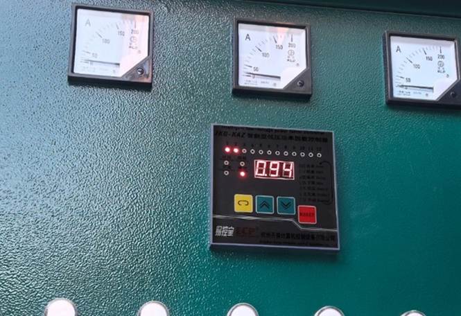

干电工几十年,碰到太多工厂老板和同行问我一个事:厂里变压器老是空载、轻载,开工又不饱满,功率因数老是不达标,月月挨力调罚款。听别人建议装了一组固定补偿电容,夜里停工看着功率因数好好的,可一到白天开工,时不时又被罚,这个月没事、下个月又扣钱,来回折腾找不到毛病。
今天我就以老电工的实操经验,跟大伙好好掰扯掰扯这事,把固定补偿电容的门道、坑点一次性说透,看完你就明白为啥时灵时不灵,以后别再盲目乱装电容白费钱。

不少同行图省事,直接给配电柜加装一组固定补偿电容。说实话,这招夜里停工确实管用。晚上车间全部停产,没有任何生产负载,整个线路里就只剩变压器自身的空载无功。这时候固定电容的容性无功刚好抵消变压器的感性无功,功率因数立马拉到0.95左右,电表计量达标,自然不会罚款。

举个真实身边案例,有家加工厂装了12千乏固定补偿电容,夜里停工功率因数稳稳达标。可白天就开几台小机器,属于典型轻载工况,功率因数直接掉到0.85以下,照样挨罚款。电工翻来覆去查,电容没坏、补偿控制器正常、线路也没漏电,愣是找不到原因。
其实毛病根本不在设备,而在原理逻辑上。
咱们常用的无功补偿控制器,工作原理很简单:只检测线路总的无功负荷,然后自动投切电容来补偿,它根本分不清无功是变压器空载自带的,还是生产设备负载产生的。
夜里无负载时,系统只有变压器12千乏空载无功,固定电容刚好抵消,万事大吉。
到了白天轻载,情况就变了:系统无功变成变压器空载无功,再加上车间设备的负载无功,加起来总量变大。控制器检测到线路缺无功补偿,又看到固定电容已经一直投在网路上,就会默认这部分电容已经算进补偿量里。
然后控制器就会主动减少自身自动投切的电容数量,相当于把原本专门补偿变压器空载的固定电容,硬生生挪用去补生产负载的无功。
到头来就变成了:生产负载的无功勉强补上了,可变压器最头疼的空载无功没人管,依旧悬在那里。总无功降不下来,功率因数自然上不去,挨罚款也就不奇怪了。

1.能用固定补偿的只有一种情况:工厂长期停产、放假停工,常年没有生产负载,只有变压器空载运行。这种场景装固定电容,抵消空载无功刚刚好,省钱又管用。
2.只要白天有一点生产轻载,坚决不能只靠固定补偿。别图省事省成本,随便装一组电容就想解决问题,到头来只会无功被挪用,空载无功没人补偿,罚款反反复复,得不偿失。
3.治标更要治本。想彻底解决变压器空载、轻载导致的力调罚款,不能依赖死的固定电容。关键是把变压器空载无功和生产负载无功分开补偿,比如易控宝空载直补功率因数控制器,可以专门针对变压器空载做精准补偿,不受白天负载波动干扰,不管是夜里全停,还是白天轻载,功率因数都能稳定达标。
