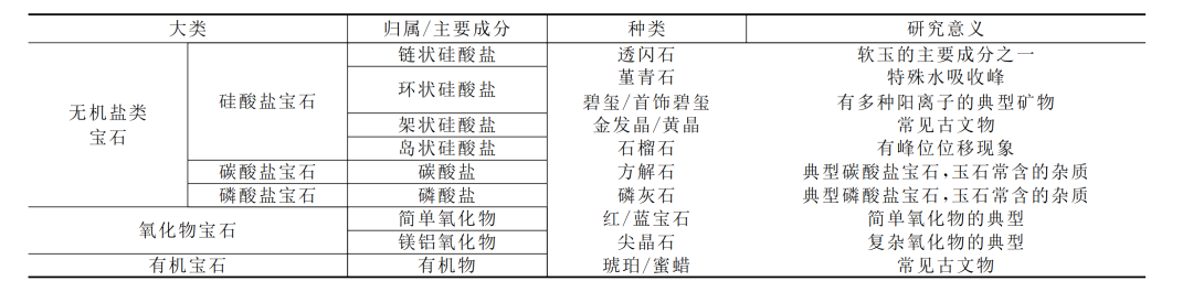

宝玉石包含了无机盐类宝石、氧化物类宝石和有机物类宝石,其中,无机盐类宝石包括硅酸盐类、碳酸盐类、磷酸盐类宝石。氧化物类宝石包括红宝石、蓝宝石、尖晶石。有机物类宝石包括琥珀和蜜蜡。
宝玉石分类

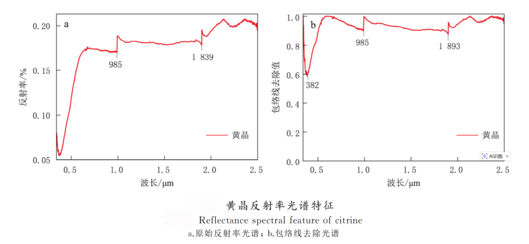

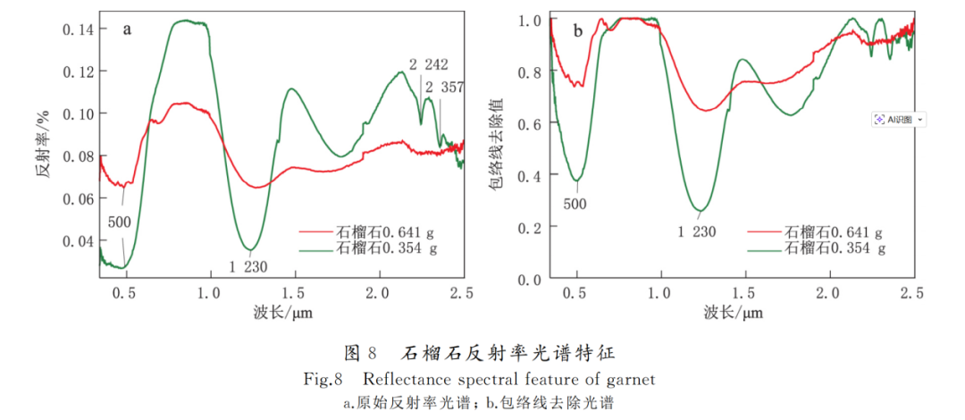

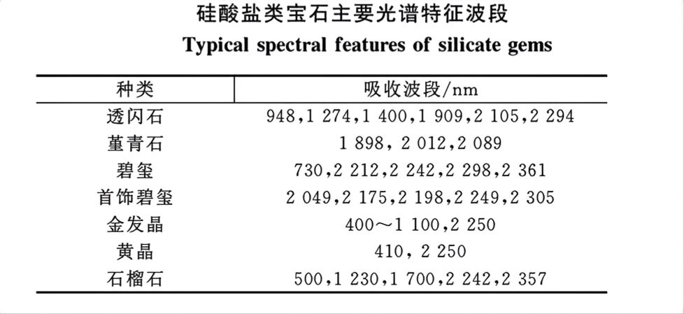

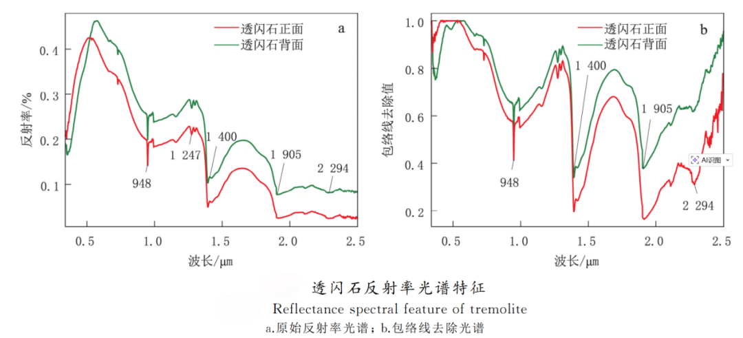

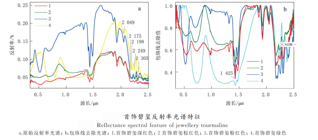

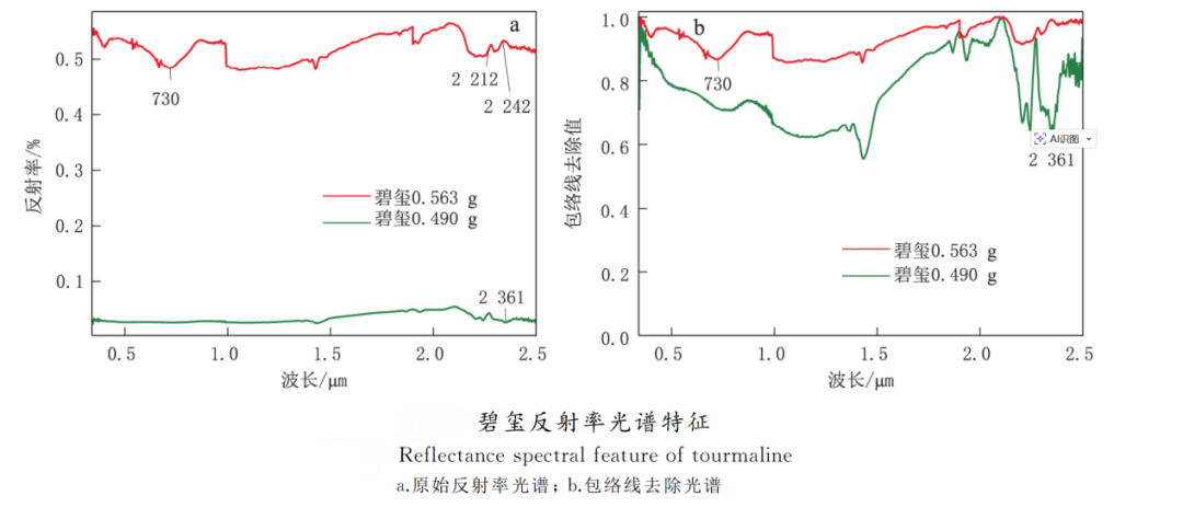

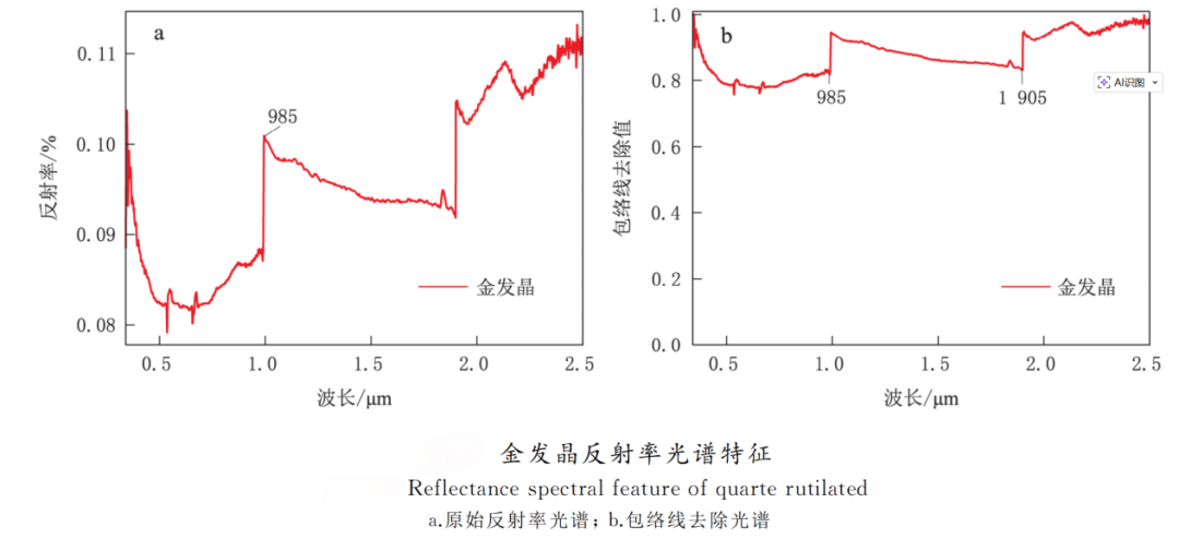

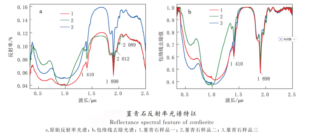

从便携式地物光谱检测硅酸盐类宝石主要光谱特征总结:

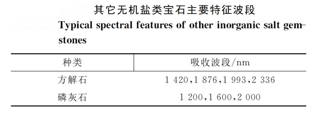

大多数无机盐类宝玉石在研究波段均存在水的特征吸收峰,其中水的形式主要为吸附水、羟基、羟基与阳离子结合的形式存在。其中,透闪石,堇青石,方解石在1900nm 左右存在吸附水的特征吸收峰。羟基与阳离子结合水的形式在大部分硅酸盐矿物中均有存在。另外,各类无机盐宝玉石均有各自的特征基团吸收峰:硅酸盐类宝玉石在2000~2300nm 均存在硅氧键的吸收峰。碳酸盐宝玉石在2336nm 处有较明显的碳酸根吸收峰,磷酸盐宝玉石在2000nm 处含有磷酸根吸收峰。
wKgZPGoOteGAcexBAAJEn7Zsjro486.jpgwKgZO2oOteKAJNAsAAGHjdIesnw479.jpgwKgZPGoOteKAU_tGAALUnfQE0AA595.jpgwKgZO2oOteOAaeZ3AALzCMJGWzg211.jpgwKgZPGoOteOAaySYAAIBK-GcohE450.jpgwKgZO2oOteOAPKMnAAPnhY99kK0033.jpgwKgZPGoOteSABudAAAHF1nClqGw707.jpgwKgZO2oOteWAZB7BAAGtmLK6hYA131.jpgwKgZPGoOteWAZEfpAAJOe2A7DNs011.jpg

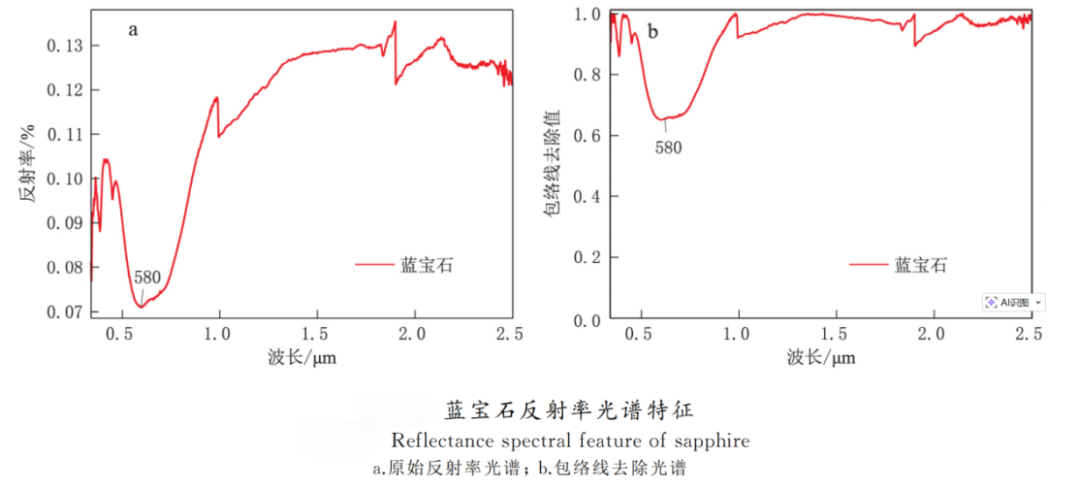

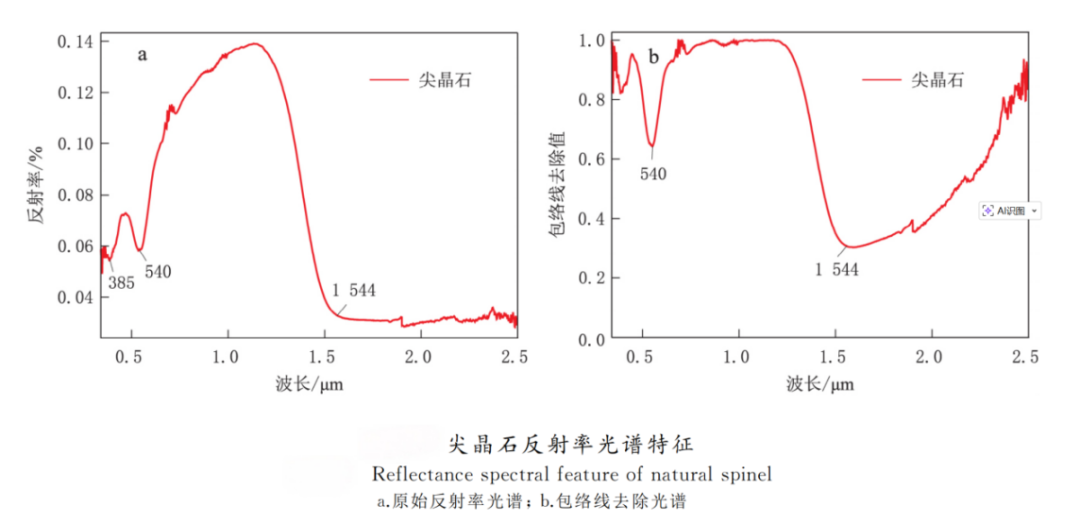

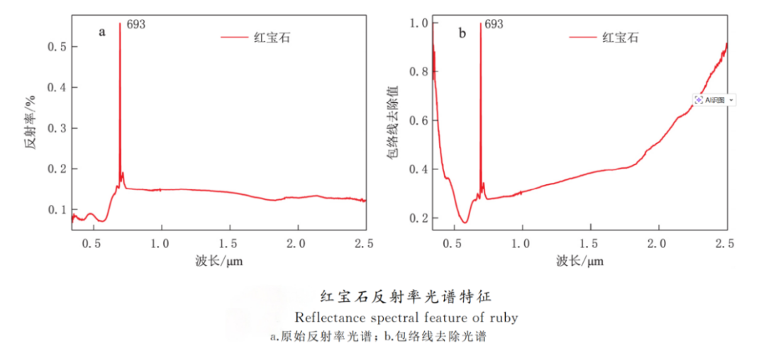

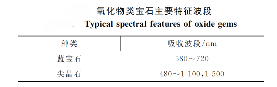

氧化物宝玉石由于不含有羟基与吸附水,光谱特征主要集中于400~1100nm 处,主要体现在过渡阳离子的部分。所 测 红 宝 石 在 650nm 处的高反射峰是两种阳离子叠加跃迁形成的。蓝宝 石 光 谱 在 580~720nm 也 存 在三价铁离子特征。尖晶石在480~1100nm 区间也存在 Fe3+ 吸收峰的典型特征。
wKgZPGoOteWAOsVrAAEy2rSkejU214.jpgwKgZO2oOteaAWQqqAAG_uL1DaJ4944.jpgwKgZPGoOteaAT7m7AAIFc6BLEX0637.jpgwKgZO2oOteeAOogDAAIawZTANUg048.jpg

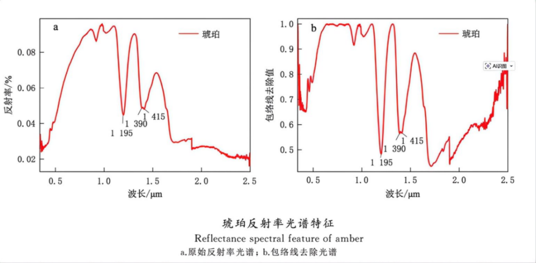

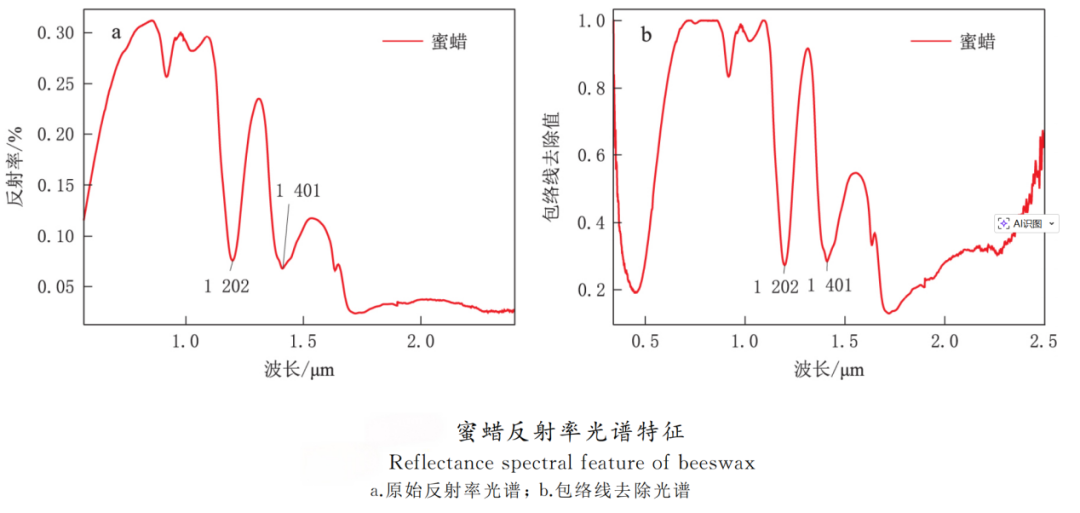

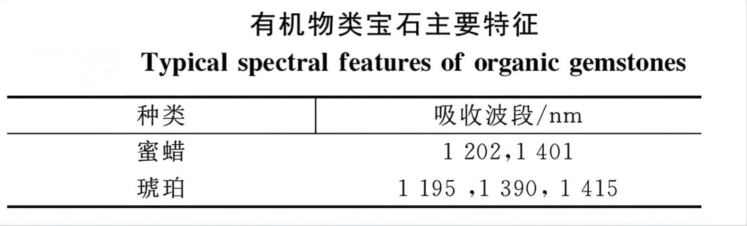

有机宝石特征以有机键氨基的倍频,合频为主,波谱形状相似,但是特征吸收峰各有特点。琥珀与蜜蜡在1200nm,1400nm 左右处均存在强吸收峰,可作为有机宝石与无机宝石区分依据。琥珀 在1400nm 左右有强吸收峰为中心的两个较弱肩峰是 N-H 伸 缩 振 动 的 一级倍频,而蜜蜡在此处无肩峰。
