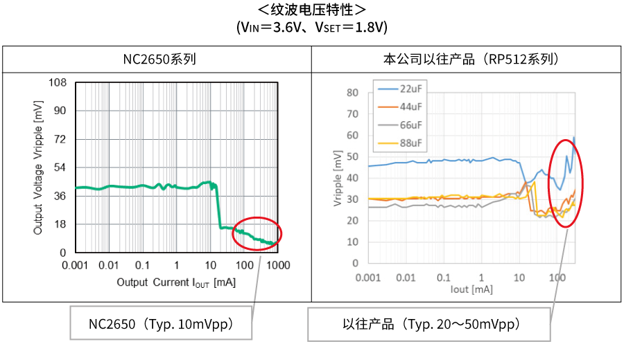

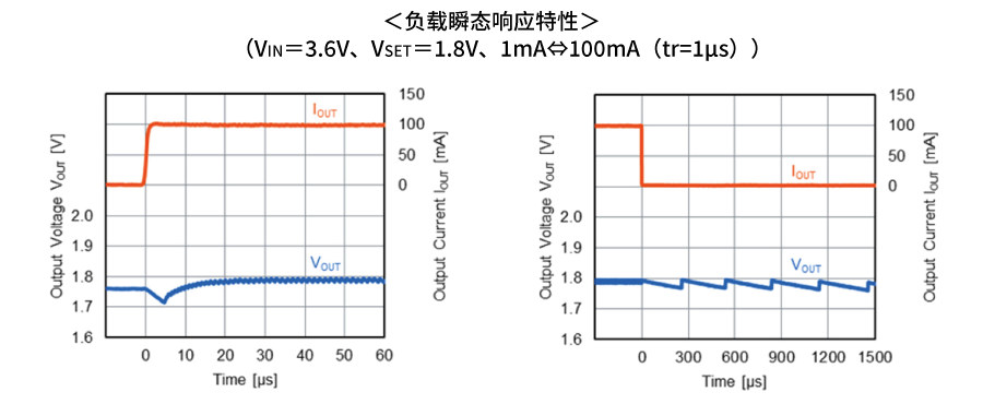

低纹波电压和优异的负载瞬态响应特性
纹波电压低,Typ. 10mVpp(IOUT=500mA),快速的负载瞬态响应特性可抑制数据通信期间的电源波动,从而有助于减少传输错误。

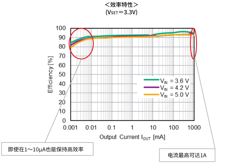

通过脉冲宽度调制 (PWM) / 脉冲频率调制 (PFM)的自动切换控制,可在宽范围内高效工作
轻负载时自动切换到 PFM模式,当负载电流增大时则切换到 PWM模式,即使在负载电流为1µA至10µA 的轻负载范围内也能保持 80% 以上的高效率,同时输出电流最大可达1A。

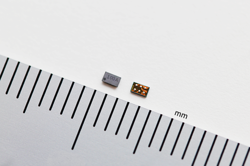

采用超小型WLCSP封装
采用适合高密度实装的WLCSP-6-ZA2封装(1.47 × 0.87 × 0.40mm),有助于设备小型化。

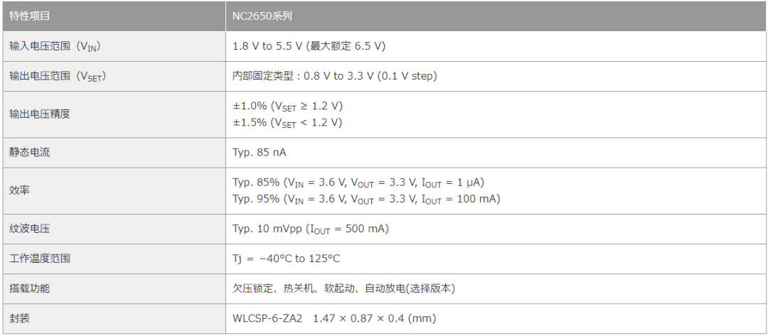

主要性能指标
