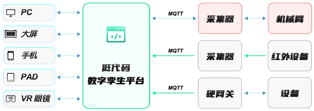

整体采用分层架构设计,各层均通过 HT 原生能力与工业标准协议实现,全程借助 HT for Web 平台的低代码与可视化能力搭建,架构清晰且可扩展性强。其中,设备层包含三菱 FX3U 系列 PLC、机械臂本体、红外传感器RS-485 通信接口,为系统提供基础硬件支撑;采集层通过工业采集器完成协议解析、数据采集与边缘预处理,数据可直接对接 HT 平台;通信层兼容 MQTT、Modbus、OPC UA、三菱 FX 编程口协议、IEC 104 等多种工业协议,HT 平台原生支持多协议接入,无需额外集成插件;平台层依托 HT 低代码数字孪生平台,提供组态编辑、数据绑定、事件驱动、接口封装等核心能力;应用层则通过 HT 原生跨端能力,实现了 PC 端、大屏、移动端、平板、VR/AR 多终端交互界面的适配,满足不同场景的使用需求。在通信协议实现上,本项目采用三菱 FX 编程口专用协议,通过 RS-485 物理链路与 PLC 建立双向通信,原生实现读取 X/Y/M/S/T/C/D 等元件状态、写入位元件与寄存器控制指令、触点强制 ON/OFF 操作以及 PLC 程序上下载与运行状态监控等功能,进一步提升了系统的自主性与稳定性。

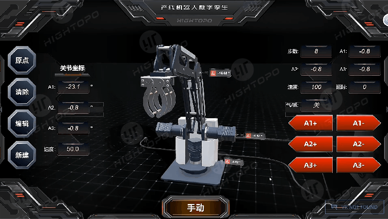

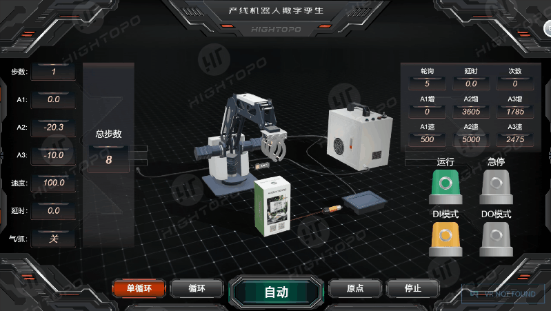

交互控制开发上,通过 HT 原生交互能力实现全流程流畅操作,其中 2D 面板控制采用 HT 组态组件搭建,支持原点校准、程序编辑、参数调节、指令下发等功能;启动、停止、急停、单步/循环、自动/手动切换等按钮事件,均通过 HT 原生脚本编写实现逻辑;示教编程功能可在 HT 可视化环境内完成轨迹录制、步骤编辑、参数微调、程序清除等全流程操作,无需切换工具。动画与运动实现方面,借助 HT 原生动画系统,采用骨骼动画技术实现机械臂抓取—移动—放置全流程流畅动画,通过 HT 动画插值算法优化关节平滑插值运动,避免跳变与穿模问题,同时实现步数、速度、延时与动画帧率的联动,确保动画与实际运行参数同步,异常状态下的自动归位动画逻辑则通过 HT 事件驱动机制触发。
异常监测与告警功能通过 HT 原生接口接入红外传感器数据,实时判断目标状态,数据传输低延迟,当触发异常时,可自动执行归位、流程重置操作,并通过 HT 告警组件实现界面可视化提醒;同时,将机械臂抽象为包围盒,借助 HT 空间检测能力实时检测干涉并触发碰撞预警,保障系统运行安全。

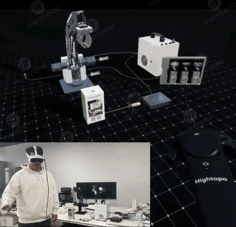

VR 控制则通过 HT for Web 原生封装的 WebXR 接口实现,无需第三方插件,可对接 Pico、HTC VIVE、Oculus 等主流 VR 设备,通过 HT 交互接口实现射线交互、手柄事件、控制指令映射等精准控制,借助 HT 高性能渲染引擎实现 1:1 沉浸式场景渲染,保障 VR 体验流畅度,同时支持虚拟示教、远程操控指令下发,指令通过 HT 通信链路实时传输至 PLC,进一步拓展了系统的应用场景。

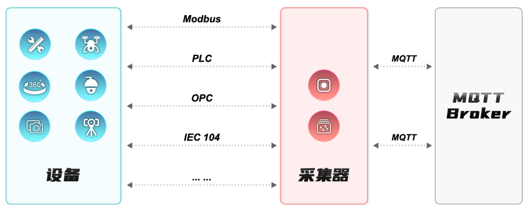

后端与数据采集开发紧密联动 HT 平台,确保数据无缝对接与系统稳定运行。采集器功能开发严格贴合 HT 平台数据交互规范,可实现 PLC、传感器、网关的实时数据采集,采集频率可通过 HT 平台灵活配置;同时完成多协议统一封装,将其转换为适配 HT 平台数据接收标准的内部数据格式,通过边缘计算实现数据过滤、聚合、降采样处理,减少数据传输量,提升 HT 场景渲染性能;此外,采集器还支持历史数据入库,便于查询回溯,数据可通过 HT 平台可视化展示,同时实现上位机指令标准化下发至 PLC,指令逻辑与 HT 前端控制界面联动,确保控制流程闭环。通信链路方面,借助 HT 原生通信能力构建稳定可靠的传输链路,通过长连接保活机制避免通信中断,保障 HT 场景与物理设备的实时联动,同时实现断线重连与数据补发,确保数据不丢失、场景状态同步,通过数据校验与错误重传提升传输准确性,避免指令误执行,全链路日志追踪功能则便于问题排查,日志可通过 HT 平台直接查看。
核心功能开发过程中,充分发挥 HT for Web 原生能力,确保各功能高效落地。原点校准流程通过 HT 前端界面进入校准界面,发送原点指令至 PLC,驱动机械臂执行零位校正,校正过程通过 HT 场景实时可视化展示,校准完成后反馈结果同步至 HT 界面供操作人员确认,当原点无响应时,可通过 HT 界面“强制进入”按钮触发应急操作逻辑。急停功能实现了物理急停、HT 界面急停、VR 急停的统一入口,指令通过同一通信链路下发,触发急停后立即中断机械臂运动、切断输出信号,HT 场景同步显示急停状态,且急停状态锁定,需通过 HT 界面手动复位后才能恢复正常操作。
示教编程功能支持步骤的新增、插入、删除、顺序调整,通过 HT 前端组件实现可视化操作,关节坐标可精确控制,参数实时同步至 HT 场景,直观展示调整效果,速度、延时、气爪状态可逐步骤配置,参数设置后即时在 HT 场景预览,程序可保存与加载,数据与 HT 平台关联,支持多场景复用。多屏联动则借助 HT 数据分发能力,实现数据统一分发与多终端同步接收,各终端视图实时刷新,HT 场景状态与各终端界面保持一致,同时通过 HT 权限管理功能实现操作权限隔离,避免多终端指令冲突。
