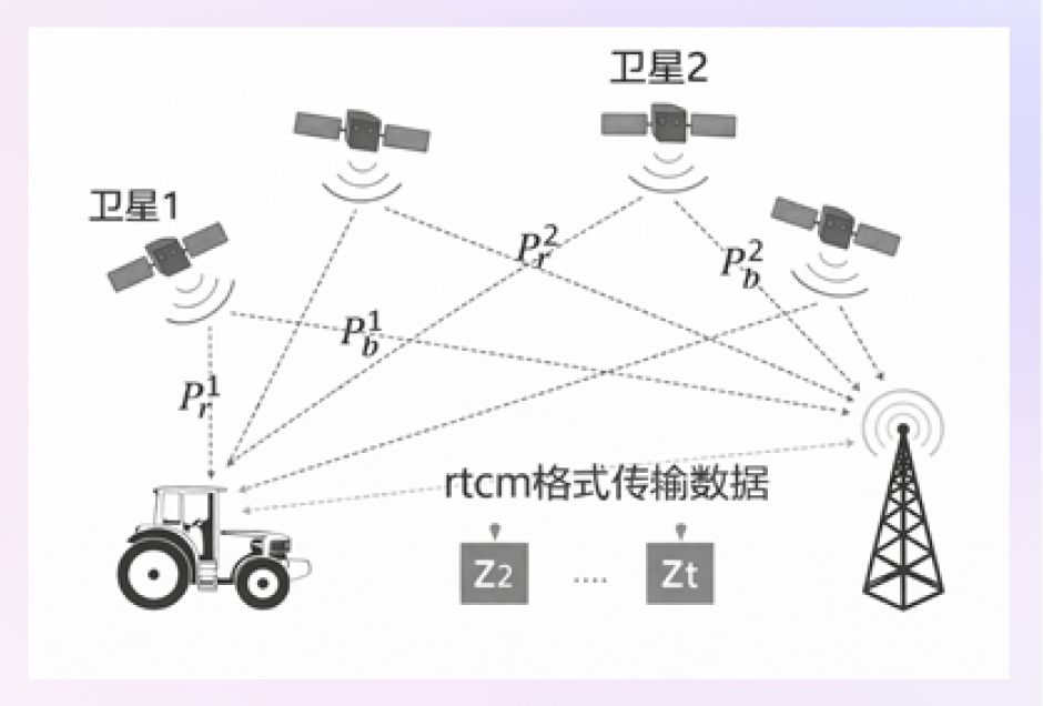

高精度卫星导航领域,长期存在两种主流技术路径:RTK(实时动态定位)与PPP(精密单点定位)。我们最常接触的是RTK定位技术,RTK(Real - Time Kinematic)即实时动态差分技术,是一种基于载波相位观测值的实时动态定位技术。它依托本地基准站网开展工作,基准站会持续采集卫星信号,并将观测数据实时传输给流动站。流动站不仅自身采集卫星信号,还接收基准站的数据,通过差分处理消除大部分公共误差,从而在瞬间获得厘米级的高精度定位结果。这一特性使其在测绘、农业、交通等诸多领域得到广泛应用,例如在测绘中可精准测量地形地貌,农业里能指导农机精准作业。
然而,RTK技术也存在明显局限。由于其定位精度高度依赖基准站,导致覆盖范围较小,通常仅适用于局部区域作业。而且,建立基准站网需要投入大量资金购置设备、租赁场地等,建站成本高昂。

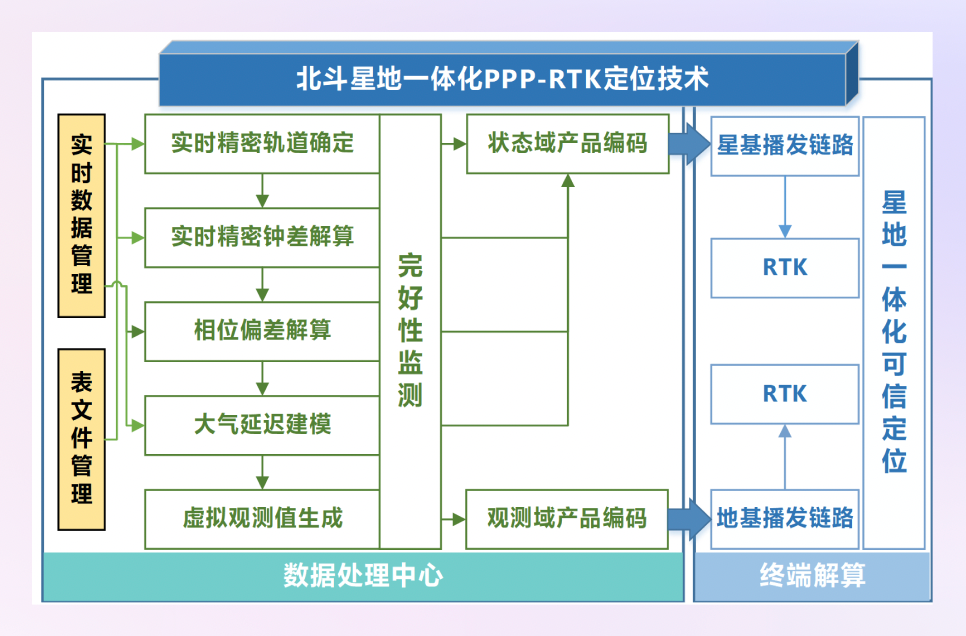

1.3 核心技术一:北斗 PPP-RTK 高精度服务产品处理
服务产品是 PPP-RTK 的核心组成部分,对终端定位精度和收敛性能起决定性作用。要实现广域厘米级定位,需要针对包括卫星轨道与钟差误差、信号硬件偏差、相位偏差、电离层延迟及对流层延迟在内的关键误差项进行统一建模与精确估计。
卫星轨道与钟差精确解算
卫星轨道与钟差构成定位的基础时空基准。北斗服务端在复杂观测数据环境下,通过多系统融合定轨与实时钟差稳健估计,结合抗差滤波与异常值检测机制,实现轨道径向精度优于厘米级、钟差精度优于 0.1 ns(约3 cm),为广域高精度定位提供可靠基准。
多频多系统信号与相位偏差校正
在多系统多频信号融合条件下,接收机与卫星端的硬件延迟(如码偏差、频间偏差等)成为限制定位精度的重要因素。PPP-RTK 通过联合估计各类硬件偏差,并进一步估计相位偏差(UPD),恢复非差载波相位模糊度的整数特性,从而显著提升模糊度固定效率,在良好条件下可将收敛时间由分钟级缩短至秒级或十秒级。
大气延迟高精度建模
电离层与对流层延迟是广域定位的主要误差来源。PPP-RTK 通常采用基于空间格网或视线方向建模的电离层改正方法,以兼顾广域覆盖与精度需求;对流层延迟则通过区域模型或格网化改正进行估计,有效提升垂向定位精度并加快收敛过程。
通过上述技术,北斗 PPP-RTK 可生成覆盖广域的高精度轨道、钟差、信号偏差及大气延迟等状态空间改正产品,并通过低带宽播发至终端,为高精度定位提供统一支撑。
1.4 核心技术二:星地融合增强服务
当前北斗高精度服务仍以地基网络 RTK 为主,直接切换至 PPP-RTK 需大规模更新终端,成本极高、推广难度大。因此,星地融合、兼容互通是实现规模化应用的必经之路。
1.状态域与观测域兼容处理PPP-RTK 采用状态域方法,将误差分解为轨道、钟差、相位偏差、大气延迟等独立状态量,以低带宽实现广域覆盖;传统 RTK 采用观测域差分改正数,适配现有终端。北斗通过状态域 — 观测域双向转换,让同一套服务产品同时支持新型 PPP-RTK 终端与传统 RTK 终端,保护用户投资、降低升级成本。
2.星地链路弹性播发星基播发带宽有限,无法传输高时空分辨率原始大气产品;地基播发带宽充足但覆盖受限。北斗设计弹性自适应电文格式,根据星基 / 地基链路带宽自动调整产品编码与传输速率,实现高精度产品星地一体化播发、无缝切换、连续服务。无论用户在开阔野外、城市城区还是偏远区域,都能稳定接收改正数,保持定位精度不下降。
1.5 核心技术三:星地一体化可信定位
高精度服务必须兼顾可靠性与完好性,尤其是在自动驾驶、轨道交通、航空等安全关键场景,定位故障可能引发严重后果。传统完好性监测以伪距观测为主,无法满足厘米级相位定位需求。
“可靠性”这个词,大家顾名思义容易理解。“完好性”这个术语,相对来说专业性更强,这里说明一下完好性的定义。卫星定位完好性是指定位系统在无法提供准确位置信息时,能够及时发出警告的能力,其实这个就相当于自身对置信度的估计能力,在自动驾驶、轨道交通、航空等安全关键场景中至关重要。传统完好性监测主要依赖伪距观测,但无法满足厘米级相位定位的高精度需求。北斗系统构建了全概率框架下的可信定位体系:服务端通过模糊度固定与质量控制算法提升数据处理可靠性,基于监测网数据估计误差概率分布并计算99.9%可用性保护门限,实现故障识别与异常检测;终端结合可信指标,采用模糊度整数检验、多频多系统互检等技术,实现自主完好性监测。这一体系使北斗PPP-RTK从“高精度”升级为“高精度+高可靠”,有效保障了定位结果的准确性和安全性,满足安全关键行业的严苛要求。
1.服务端通过模糊度固定与质量控制算法,提升数据处理可靠性;
2.基于监测网数据,估计产品误差概率分布,计算 99.9% 可用性保护门限,实现故障识别与异常检测;
3.终端结合可信指标,采用模糊度整数检验、多频多系统互检,实现自主完好性监测。
这套体系让北斗 PPP-RTK 从 “高精度” 升级为 “高精度 + 高可靠”,满足安全关键行业的严苛要求。

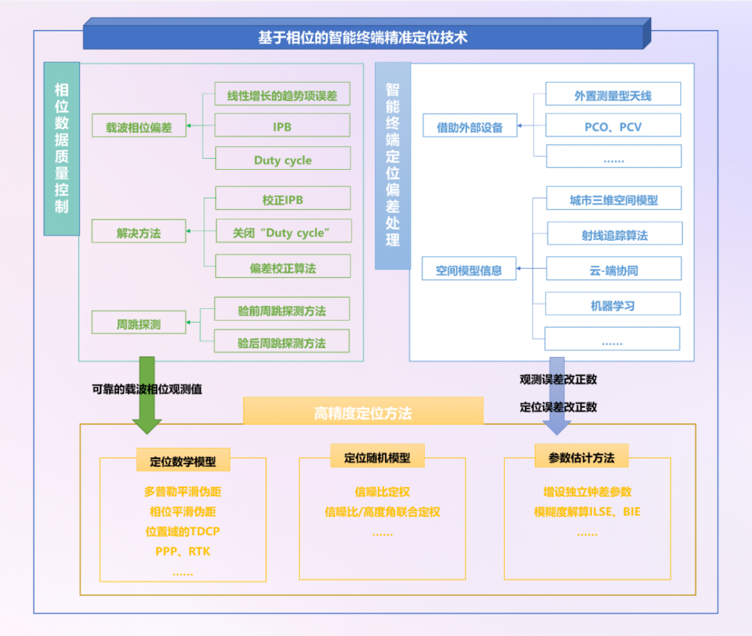

2.2 核心突破:从相位观测到分米 / 厘米级定位
载波相位观测精度远高于伪距,但易受周跳、偏差、噪声影响。北斗智能终端相位定位技术,围绕数据质量控制、偏差校正、模型适配、模糊度固定四大环节实现全链条突破。
1.相位数据质量控制通过验前 / 验后周跳探测、抗差估计、信噪比筛选,剔除粗差与异常观测,获取可靠相位数据;针对智能终端特有的 Duty cycle(占空比)效应,采用关闭机制或校正算法,消除相位系统性偏差。
2.定位偏差全面校正智能终端存在载波相位偏差、天线相位中心偏差(PCO/PCV)、硬件延迟(IPB)等系统性误差,北斗通过专用偏差模型 + 实时校正,消除误差影响;结合城市三维空间模型与射线追踪算法,抑制多路径效应,提升复杂环境定位稳定性。
3.云—端协同与机器学习增强利用云端算力进行大数据误差建模,终端实时接收改正数;通过机器学习优化定位随机模型与参数估计,适配不同品牌、不同型号终端的观测特性,实现 “一机一模型” 精准适配。
在开阔环境下,基于北斗相位的智能终端可实现:
静态定位:分米至厘米级;
动态定位:米级至亚米级;完全满足大众高精导航需求。
2.3 多 GNSS 观测自适应定位:让终端 “更聪明”
不同品牌、不同价位的智能终端,GNSS 器件性能差异极大;开阔地、城市峡谷、高架桥下等环境,观测数据特性完全不同。北斗采用自适应定位模型,实现终端与环境的双向适配。
1.伪距噪声抑制通过多普勒平滑伪距、相位平滑伪距、位置域载波相位历元差分(TDCP)平滑,将数米级伪距噪声削弱至 1—3 米。
2.相位高精度解算采用双频无电离层组合、速度约束状态模型,结合 RTK/PPP/PPP-RTK 融合算法,实现复杂环境下稳定高精定位。
3.精细化随机模型摒弃传统高度角定权,采用信噪比 / 高度角联合定权,分系统、分频率建立独立随机模型,提升弱信号环境下的定位稳健性。
4.独立钟差参数估计针对智能终端多系统钟差不一致问题,增设独立钟差参数,消除钟差偏差对定位结果的影响。
