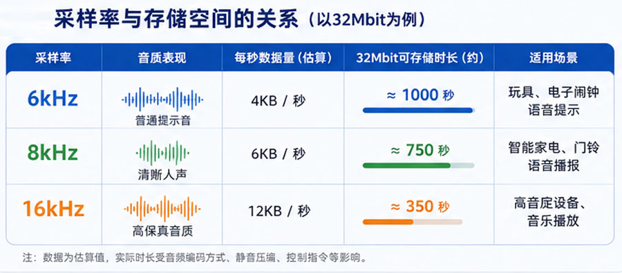

1. 语音时长与采样率
这是最直接的影响因素。音频的采样率直接决定了最终占用的存储空间。根据行业常识,通常采样率越高,声音越清晰、音质越好,但占用的内存空间也显著增加。以业内通用的计算公式来看,在6kHz采样率下,32Mbit的存储空间大概能存放1000秒左右的语音内容。如果开发一款用于简单播报的电子闹钟,只需存储几十秒的提示音,那么内置微小的ROM就绰绰有余;而若是一款需要播报长篇小说或复杂说明书的设备,则必须配备大容量外挂Flash。

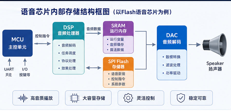

2. 算法与复杂功能对运行内存的消耗
如果你使用的只是普通的OTP(一次性可编程)语音芯片,它主要做简单的放音工作,对运行内存(SRAM)的要求很低。但如果是
离线语音识别芯片
或者集成了复杂DSP算法的芯片,情况就完全不同了。语音识别模型需要在芯片的NPU或DSP上运行,算力与内存占用(SRAM/Flash)会直接影响模型的复杂度。此时不仅需要存放语音词条的Flash,还需要为运行算法预留足够的SRAM空间。
3. 控制逻辑与分段存储
根据
广州唯创电子
等资深语音IC厂家的开发经验,语音芯片不能只是把音频拼成一段。目前的Flash语音芯片能够灵活控制多达510个独立的语音段落。为了实现多段组合播放、静音插入和逻辑控制,内存里不仅要存声音,还要存放指令地址与控制数据。因此,分段越多、控制逻辑越复杂,对内存的要求也就越高。

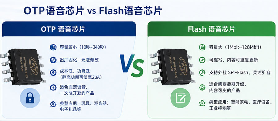

二、OTP与Flash芯片:截然不同的内存玩法
要弄懂内存该怎么选,就必须先分清OTP语音芯片和Flash语音芯片这两种技术路径。
OTP语音芯片一般存储容量较小,放音长度通常在10秒到340秒等若干档次。它的优点是低成本、低功耗,以唯创电子的WTN6xxx系列为例,其静态功耗低至2μA。但内存里的数据在出厂时就一次性固化好了,后期无法修改。
Flash语音芯片则完全不同。它的内存玩法灵活得多,可以通过外挂SPI-Flash存储器灵活扩容,容量从1Mbit到128Mbit不等。这种可重复擦写的设计,使得设备如果存在大批量生产后需要修改播报内容的可能性,就必须选择Flash方案。

WT588F系列:该芯片支持外挂2Mbit至32Mbit的SPI-Flash存储器。在6kHz采样率下,仅需32Mbit的空间就能存放约1000秒的语音数据,相当于200段5秒的提示音。
