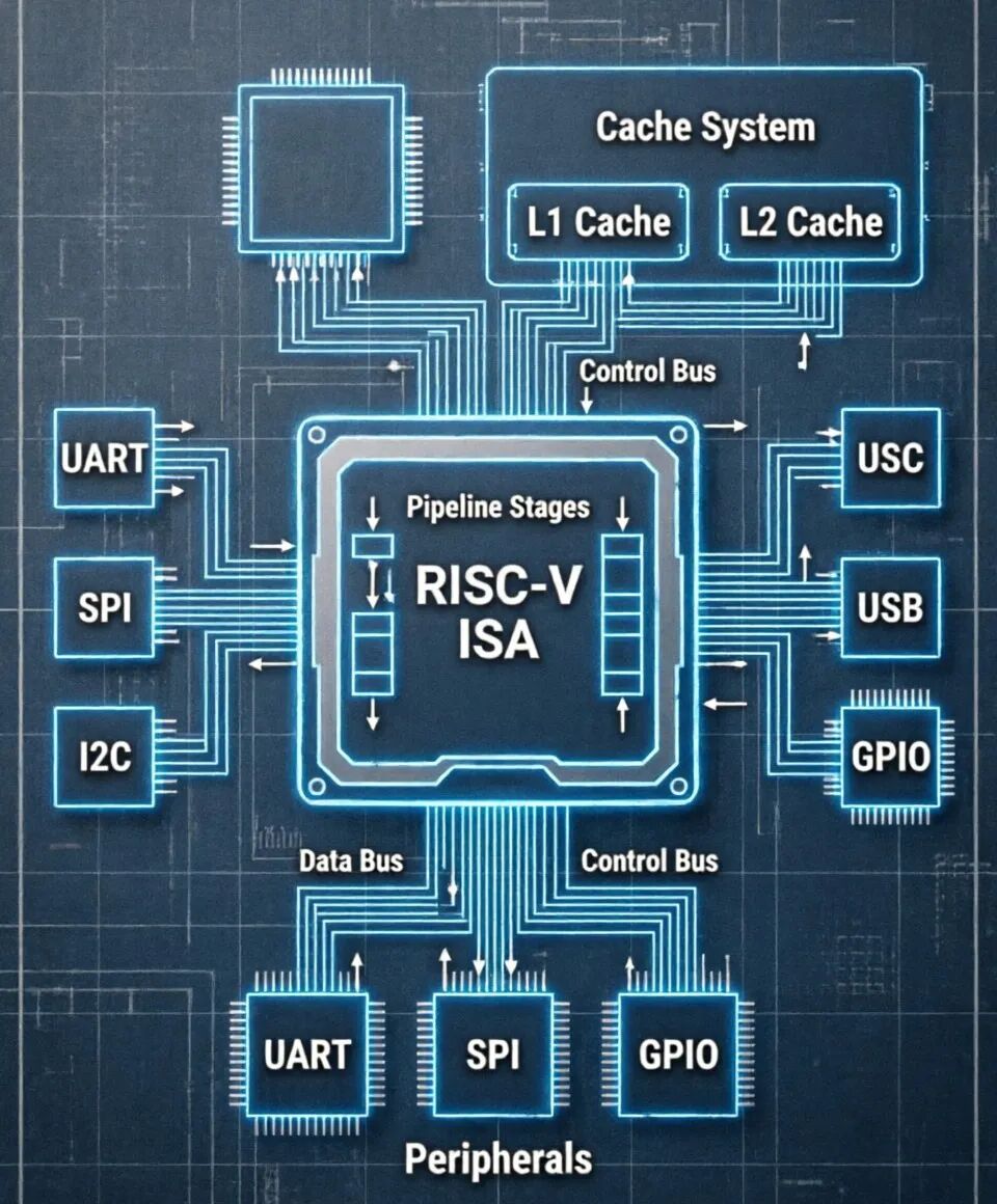

RISC-V 是一种基于精简指令集(RISC)原则的开源指令集架构(ISA。随着开源硬件的兴起,设计高效、稳定的 RISC-V 处理器已成为嵌入式开发和集成电路设计的核心技能。本赛题要求参赛者在国产 FPGA 平台上实现一个支持 RV32I 指令集的 CPU 核心,并通过远程实验系统进行功能验证与性能测评。
赛题任务
参赛者需完成软硬件协同设计,任务分为基础任务与高阶任务(注:由于开发周期较长,初赛阶段重点考察任务完成度与横向对比表现,能完成高阶任务的队伍将更具竞争力)。
基础任务:
处理器内核:实现支持 RV32I 基础指令集的整数通用处理单元。
流水线设计:设计不少于 3 级的流水线结构,并妥善处理数据冲突与分支跳转。
外设系统:集成基础外设(如 UART 控制器、GPIO),用于结果输出与交互。
高阶任务:
Cache 系统:设计并实现支持 2 路组相联的指令与数据 Cache 系统,并优化总线突发传输效率。
分支预测与异常处理:实现动态分支预测器(如 BTB)与完整的 RISC-V 异常 / 中断处理机制。

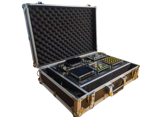

使用线下实验箱,支持 SBIT 固件烧写或 JLink 调试 。除评阅更新后的文档外,增加现场演示与答辩环节。选手需现场运行仿真、演示串口打印功能,并接受评委针对设计文档实现细节的提问。
总决赛提交内容
同初赛清单,需提交针对决赛优化后的最终版本。

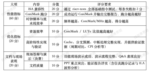

ce3a6aec-543a-11f1-ab55-92fbcf53809c.gif3.评分标准
参赛资源说明

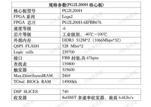

  • 初赛统一使用远程 FPGA 实验平台(紫光同创 Logos2 - PG2L200H),提供远程 JTAG 下载、UART 串口回显、ILA 波形抓取等功能。
决赛使用线下实验箱,支持 SBIT 固件烧写或 JLink 调试。

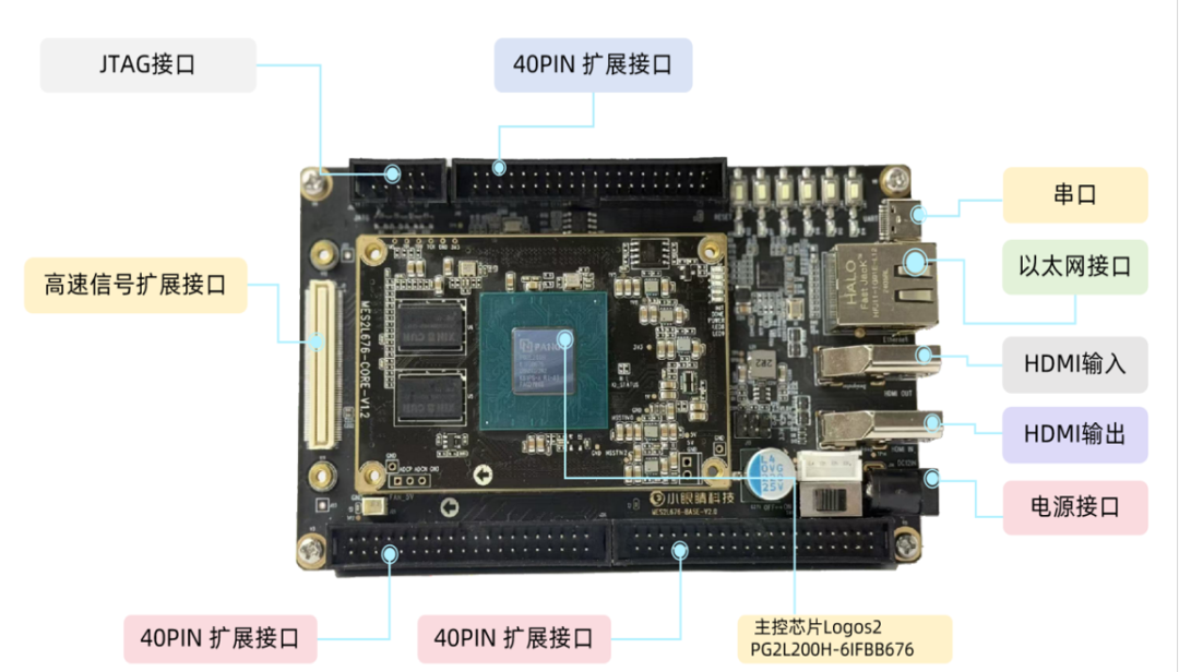

cc8dda8a-543a-11f1-ab55-92fbcf53809c.png实验箱及开发板硬件参数cc2a7cc4-543a-11f1-ab55-92fbcf53809c.gif本赛事初赛全程使用 FPGA 远程实验平台,选手无需现场硬件,通过 Web 浏览器即可完成 CPU 软核开发、综合、布局布线、下载、调试与 CoreMark 跑分全流程。平台采用国产紫光同创 Logos-2 系列 PG2L200H-6IFBB676,提供稳定远程 JTAG 下载、UART 串口回显、ILA 在线逻辑分析仪、实时状态监控,满足 RV32I CPU 从功能验证到性能测评的全部需求。平台支持:
远程 bitstream 烧录与在线调试
UART 串口实时打印(CoreMark 结果输出)
ILA 波形抓取(流水线、Cache、分支预测分析)
固定时钟约束与稳定运行环境
统一硬件平台,保证评分公平
