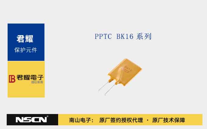

电子设备设计中,电路保护是确保产品安全、稳定与长寿命的关键环节。君耀电子推出的BK16系列正温度系数热敏电阻(PPTC)以其卓越的过流保护能力、广泛的应用适应性以及符合严苛环保标准的特点,成为通信、网络及IT设备电源保护领域的理想选择。这里,君耀授权代理商南山电子对君耀电子BK16系列PPTC产品进行深度解析。
BK16系列是一款径向引线式可恢复过流保护器件,其设计工作电压高达16V,保持电流范围覆盖2.0A至14.0A,能够为各类中低压电路提供可靠的、可自动恢复的过流保护。该系列产品符合RoHS指令且为无卤素设计,满足现代电子产品对环保与安全性的双重需求。
核心特性
-可恢复过流保护:在故障排除后能自动复位,无需更换。
-耐高压冲击能力强:适用于存在电压瞬变或浪涌的应用环境。
-高阻燃等级:外壳采用符合UL94V-0标准的阻燃环氧聚合物绝缘材料。
-宽工作温度范围:可在-40°C至+85°C环境下稳定工作。
-高可靠性等级:符合MSL1级湿度敏感等级,适合标准SMT工艺。
典型应用领域
BK16系列广泛适用于各类需要稳定过流保护的电子设备,包括:
-IT设备、接入网设备、中心局设备
-ISDN与xDSL设备
-电话机、传真机
-LAN/WAN网络设备与VOIP语音卡
型号推荐
BK16-300-SZ、BK16-500-SZ、BK16-200、BK16-1000、BK16-1100、BK16-1200、BK16-1400、BK16-300、BK16-400、BK16-500、BK16-600、BK16-700、BK16-800、BK16-900
电气性能与选型指南
该系列提供从BK16-200到BK16-1400共12种型号,覆盖不同电流与电阻规格。用户在选择时应重点考虑以下参数:
-正常操作电流(I_H)与最大中断电流(I_MAX)
-最大电路电压(V_MAX)
-环境工作温度
-动作时间(Time-to-Trip)需满足电路保护响应要求
产品附带详细的热降额曲线与时间-电流特性图,供工程师在实际温度与电流条件下准确选型。
使用与工艺注意事项
为确保PPTC发挥最佳性能,君耀电子在数据手册中明确提示:
-避免机械应力:安装时需预留足够空间,防止因热膨胀受限影响保护功能。
-远离化学污染物:硅油、溶剂、酸类等物质可能损害器件性能。
-正确理解保护角色:PPTC为二次保护器件,适用于偶发过流,不应用于持续或重复故障场合。
-焊接工艺控制:建议波峰焊温度≤260°C,手工焊接温度≤280°C,时间≤3秒,且焊点距本体≥4mm。
可靠性与包装
BK16系列通过多项严格可靠性测试,包括耐焊接热、湿热稳态、温度循环等。产品采用防静电包装,提供从200pcs/袋至1000pcs/袋多种包装规格,便于生产备料与储存。
君耀电子BK16系列PPTC以其高耐压、可恢复、环保合规、适用广泛等特点,为工程师提供了一款值得信赖的电路保护解决方案。在追求设备安全与可靠性的今天,选择合适的PPTC保护器件,不仅是技术决策,更是对产品品质与用户安全的负责态度。
