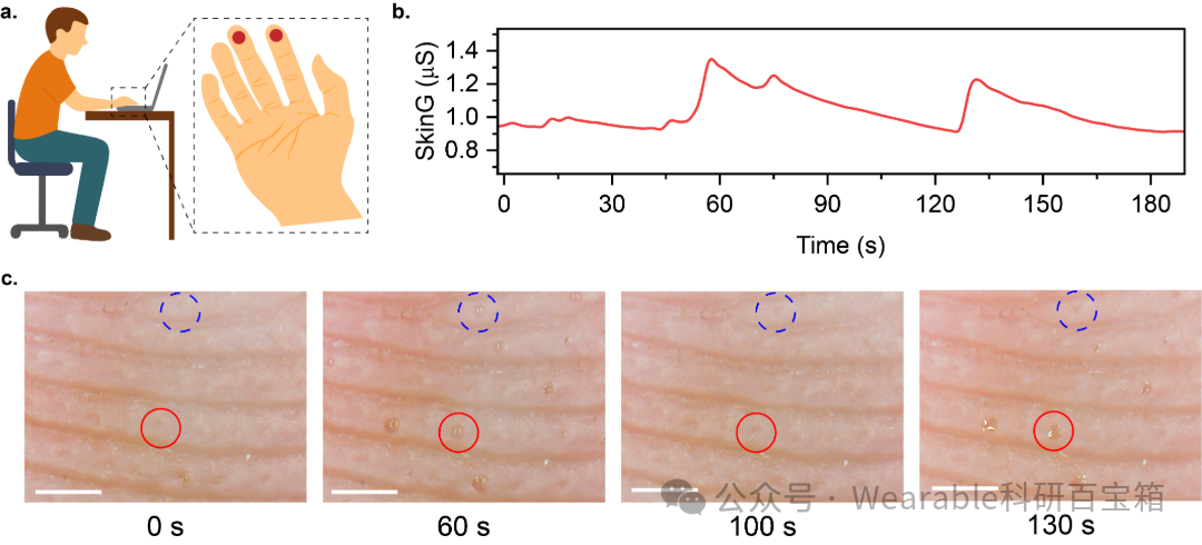

图2:静止状态下汗腺脉冲与SkinG时相性尖峰的可视化关联。
a:手指处静止测试装置示意图;b:180秒代表性的SkinG记录(两个明显尖峰);c:对应时刻的显微图像(0秒干燥表面,60秒首脉冲出现汗滴,100秒蒸发恢复,130秒第二脉冲),红色实线圆(两脉冲均激活)与蓝色虚线圆(仅首脉冲激活)示踪不同腺体行为(比例尺1 mm)。

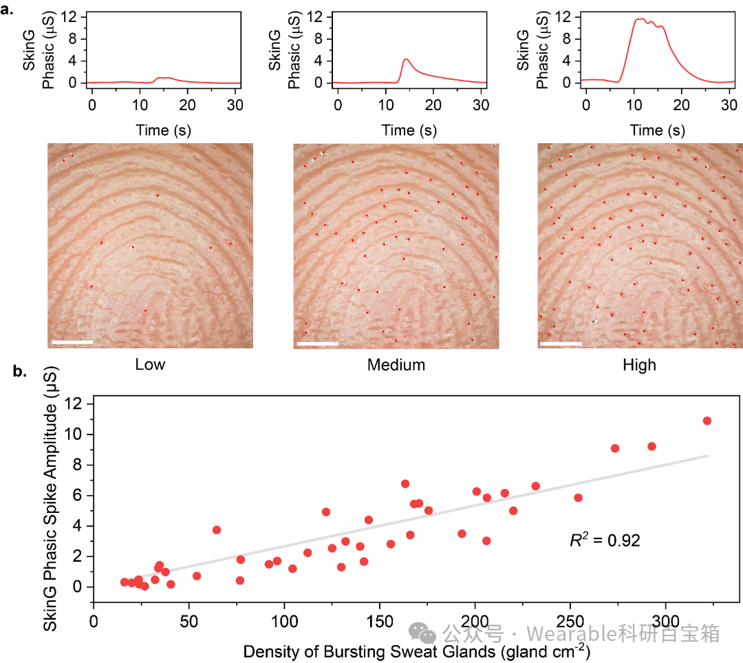

图3:静止状态下SkinG尖峰幅度与脉冲腺体密度的相关性。
a:分类示例(低、中、高幅度尖峰及其对应图像,红点标记脉冲腺体,比例尺1 mm);b:50分钟内的定量分析显示线性相关性(R²=0.92),幅度随脉冲腺体密度线性增加。

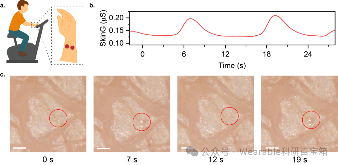

图4:运动过程中汗腺脉冲与SkinG尖峰的可视化关联。
a:手腕处自行车运动测试装置示意图;b:运动起始阶段30秒SkinG记录;c:单个腺体的连续显微图像(0秒无脉冲,7秒脉冲伴随尖峰,12-18秒无事件,19秒再次脉冲,比例尺0.1 mm),证实脉冲式分泌模式在运动中持续存在。

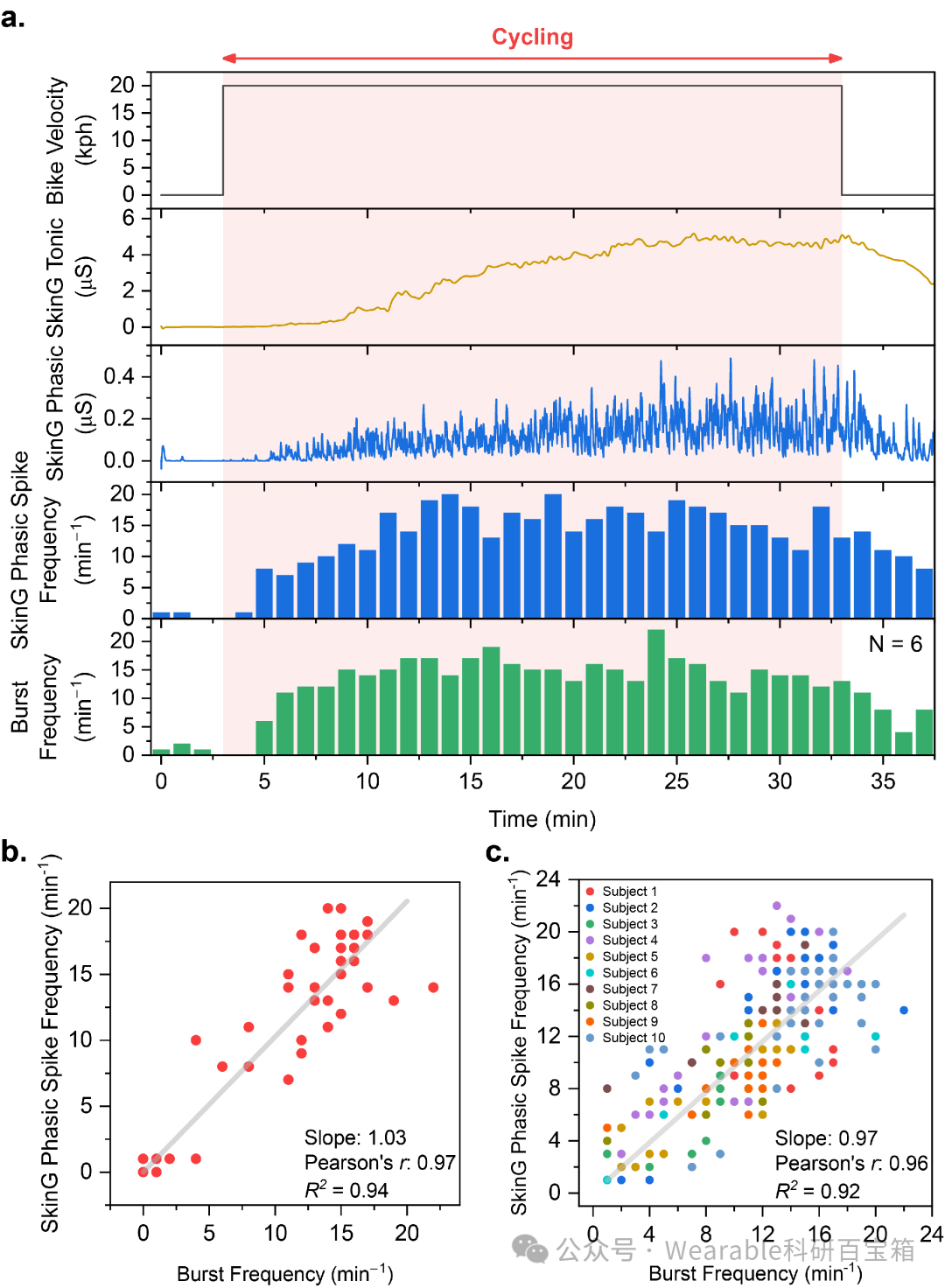

图5:运动过程中SkinG尖峰频率与脉冲频率的相关性及多受试者验证。
a:30分钟恒速骑行(20 km/h)实验方案(含3分钟基线、5分钟恢复)及6个腺体的脉冲频率随时间变化曲线;b:单个受试者SkinG尖峰频率与脉冲频率的线性相关性(斜率1.03,R²=0.94);c:10名受试者的汇总数据(斜率0.97,R²=0.92),附受试者人口统计表(性别、年龄、皮肤类型、病史)。

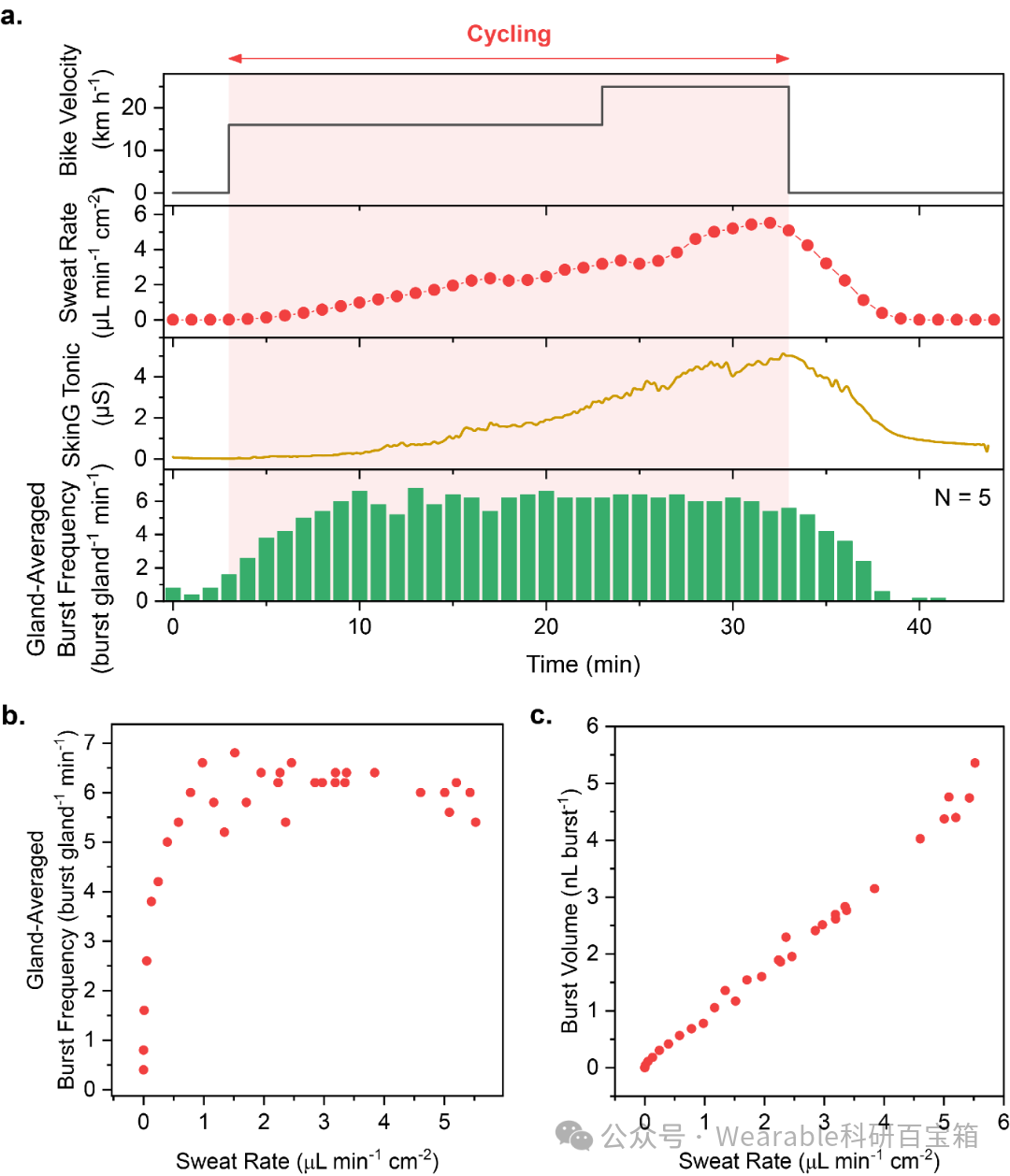

图6:运动过程中汗液速率与腺体平均脉冲频率及估计脉冲体积的关系。
a:20分钟低速+10分钟高速骑行实验中,SkinG tonic、汗液速率、腺体平均脉冲频率的时间序列(脉冲频率约10分钟达平台,汗液速率持续上升至28分钟);b:腺体平均脉冲频率随汗液速率先陡升后平台(峰值~7 burst·gland⁻¹·min⁻¹);c:根据公式Vburst=SweatRate/(ρland×fburst)Vburst=Sweat Rate/(ρland×fburst) 计算的估计脉冲体积(设ρland=191ρland=191 gland·cm⁻²),显示极低速率时快速上升后线性增长,揭示双模式调控机制。
