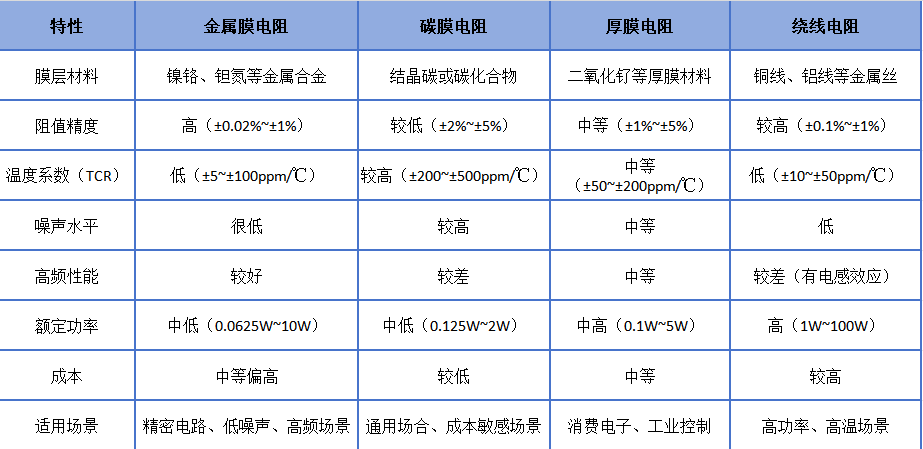

今天我们来看一下金属膜电阻、碳膜电阻、碳合成电阻、绕线电阻这四大类,不同类型的电阻,性能、工艺、适用场景天差地别。其中,金属膜电阻凭借高精度、低噪声、稳定性强的优势,成为精密电路的首选,而其他类型也各有适配场景,看完这篇,再也不用为选电阻发愁!
金属膜电阻与常见电阻的核心区别

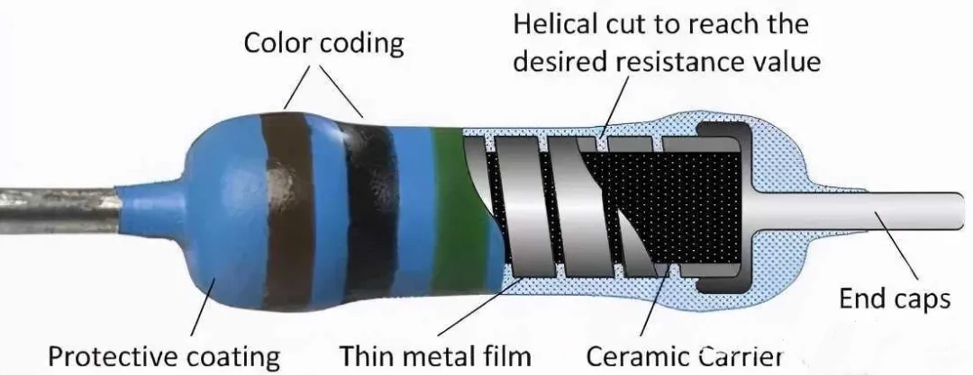

金属膜电阻
金属膜电阻是目前精密电路中最常用的类型,核心优势是“精准、稳定、低干扰”,适合对性能要求高的场景。
它以镍铬合金、钽铬合金等贵金属合金为膜层材料,通过真空镀膜工艺,将金属膜均匀沉积在陶瓷基体表面,再切割出螺旋沟槽来精准控制阻值。正是因为金属材质本身导电性均匀、化学性质稳定,才能实现高精度、低噪声的特点,即便在复杂环境下,阻值也能保持稳定,不易漂移。
金属膜电阻内部结构

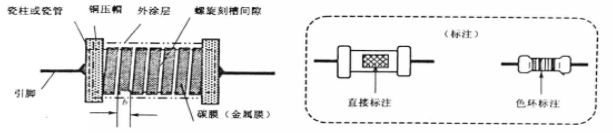

碳膜电阻
碳膜电阻是最通用、最亲民的经济型电阻,成本低、产量大,适合对性能要求不高、追求性价比的场景,是日常小电器中最常见的电阻类型。
它的膜层是结晶碳膜,通过高温热分解碳氢化合物,将碳沉积在陶瓷基体表面形成,再经过接头处理、切割调适,最后涂上环氧树脂密封保护。虽然碳材料成本低廉,但材质均匀性、抗氧化性都不如金属膜电阻,温度特性较差,阻值容易受温度影响发生漂移。
碳膜电阻内部结构
很多人误以为碳膜电阻工艺简单就做不了精密款,其实它也能制成精密电阻,但受碳质本身特性限制,整体性能还是不如金属膜电阻,更适合低成本场景。

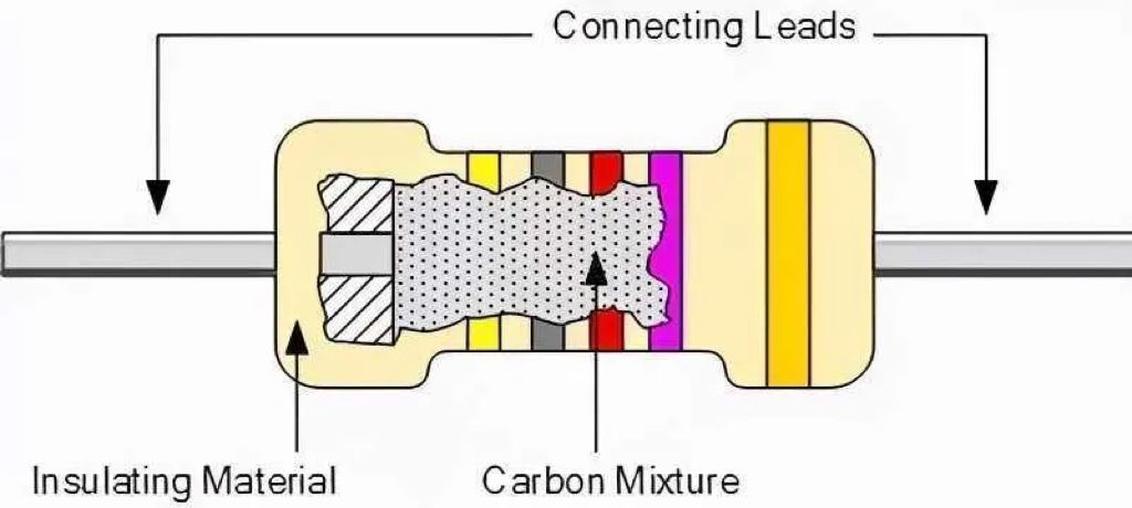

碳合成电阻
碳合成电阻和前两种电阻最大的区别的是——它没有镀膜层,属于实心结构,工艺相对简单,价格也比较低廉,但一致性较差,适合对阻值精度要求不高的普通场景。
碳合成电阻内部结构
它是由碳粉和树脂粘合剂混合后压制而成,碳粉末的浓度直接决定了电阻值的大小,两端加镀锡铜引线后,封装成型即可。因为是实心结构,且材质混合的一致性难以把控,所以它的阻值误差相对较大,稳定性也不如金属膜、碳膜电阻,目前应用场景逐渐减少。

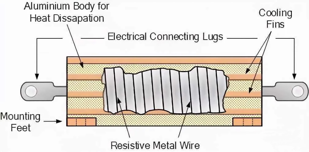

绕线电阻:
绕线电阻是一款“特化型”电阻,主打大功率、高精度,适合对功率和精度要求极高,但不涉及高频的场景,比如工业设备、大功率电器中。
它的制作工艺很直观:将镍铬合金导线一圈一圈绕在氧化铝陶瓷基底上,通过控制绕线的圈数,精准调节电阻值。它的精度极高,容差可以达到0.005%,同时温度系数非常低,阻值稳定性极强;而且体积可以做得很大,加上外部散热器后,就能作为大功率电阻使用,承受的功率远高于其他类型。
绕线电阻的内部结构
不过它也有明显缺点:绕线结构会产生寄生电感,不能用于高频电路,否则会影响电路正常运行。
写在最后:
选电阻,先看场景再对号入座
做精密仪器、音响、高频电路→选金属膜电阻;
做低成本玩具、小夜灯→选碳膜电阻;
做家电、工业控制→选厚膜电阻;
做电焊机、电暖器、电机驱动→选绕线电阻。
只要记住“材料定底子,精度定稳定,温度定环境,功率定场景”,选电阻就不再难!
