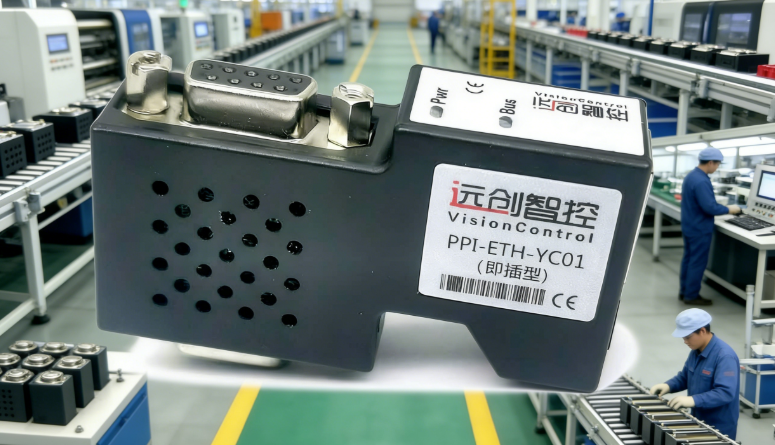

针对上述痛点,选用远创智控PPI-ETH-YC01直通型以太网转换器,作为PLC与上位机、触摸屏的通讯桥梁,结合现有设备搭建极简拓扑结构,无需修改PLC原有程序,快速实现网络升级,产品核心功能亮点及对应解决方案如下:
1. 原生支持PPI协议:模块内置PPI协议解析芯片,可直接与西门子S7-200/S7-200 SMART系列PLC实现无缝对接,无需额外编程,解决协议不兼容痛点,实现PPI协议与以太网协议的透明转换,确保数据无损传输。
2. 双接口扩展设计:模块自带1个RJ45网口和1个九针串口,完美解决接口不足问题。九针口可直接连接西门子TP900 Comfort触摸屏或普罗菲斯进口触摸屏,网口可接入研华上位机、工业交换机(西门子SCALANCE XB208)等非PLC设备,实现多设备同时接入,构建本地操作+远程监控的双重模式。
3. 高兼容性与稳定性:九针口兼容西门子及各类进口触摸屏,网口支持10/100Mbps自适应速率,传输延迟<1ms,解决数据传输卡顿、延迟问题;模块采用工业级设计,支持0~60℃工作温度,95%非凝露环境,满足工业车间复杂工况需求,无需额外加装防护设备。
4. 极简部署与配置:模块支持PLC端口取电或外接24VDC电源,垂直卡入35mm DIN导轨即可完成安装,无需专业施工;通过WEB界面或专用配置工具,5分钟即可完成IP设置、协议匹配,无需修改PLC程序,实现快速部署,降低升级成本。
四、设备清单及实施过程
1. 设备清单:远创智控PPI-ETH-YC01直通型以太网转换器10台、西门子S7-200 SMART CPU SR40 PLC(6ES7 288-1SR40-0AA0)10套、西门子TP900 Comfort触摸屏(6AV2 123-2JB03-0AX0)10台、研华IPC-610L上位机2台、西门子SCALANCE XB208交换机2台、超五类屏蔽网线若干。
2. 实施过程:① 断电操作,遵循工业安全规范,断开PLC及相关设备电源;② 将PPI-ETH-YC01模块卡入导轨,通过九针电缆连接模块与PLC的PPI接口,确保连接牢固;③ 用屏蔽网线将模块网口接入交换机,再分别连接上位机与触摸屏;④ 上电调试,通过配置工具设置模块IP与车间网段一致,匹配PPI协议波特率(187.5Kbps),完成通讯测试;⑤ 验证数据交互,确认上位机可实时读取PLC参数,触摸屏可正常操作PLC,调试无误后投入使用,全程仅耗时4小时,实现产线零停机升级。
