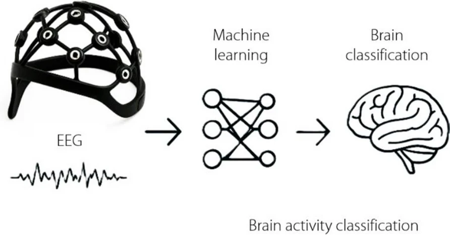

在脑-肌-机接口中,EEG信号主要用于解码用户的高阶认知意图,如运动想象、稳态视觉诱发电位或P300事件相关电位。EEG 信号通过头皮电极采集,经过滤波、去噪、特征提取与分类算法(如CNN、LDA、支持向量机等)识别用户意图,进而生成机器人控制指令。图2展示了这一典型流程:从EEG信号采集到机器学习模型分类,再到输出认知状态或任务意图。EEG 的优势在于能够实现“意念控制”,特别适用于康复训练、脑控轮椅、社会机器人中的情感识别等场景。然而,由于其信噪比低、易受干扰,EEG 更适合用于稀疏、高层的控制任务,而非精细、连续的实时调节。
图2:EEG机器学习处理流程
图2描绘了从原始EEG信号到认知状态/任务意图分类的典型机器学习流程。流程开始于头皮电极阵列(如64通道按10-20系统排布),采集到的是多通道时间序列信号(采样率通常为250–1000 Hz)。这些原始信号首先经过预处理步骤:采用陷波滤波器消除50/60 Hz工频干扰,使用带通滤波器(如0.5–40 Hz或1–50 Hz)保留脑电有效频段,通过独立成分分析或回归方法去除眼电、心电和肌电伪迹,并进行重参考(如共同平均参考或拉普拉斯参考)。预处理后的信号被分割成若干时间窗口(如2–4秒)。然后进入特征提取阶段:可提取频域特征(α、β、θ、γ频带的功率谱密度)、时域特征(信号幅值、方差、Hjorth参数)、时频特征(小波包能量、短时傅里叶变换系数)、空间特征(共空间模式CSP提取的空间滤波器权重)或连接性特征(相位锁定值、相干性)。这些特征被组织成特征向量或特征图(2D电极拓扑图),输入到机器学习模型中。模型中传统分类器包括线性判别分析、支持向量机、K近邻、随机森林;深度学习方法包括卷积神经网络(从电极拓扑图中学习空间模式)、循环神经网络(LSTM、GRU)或Transformer(学习长时间依赖)。模型输出层的每个节点代表一种认知状态或任务意图,例如左手运动想象、右手运动想象、脚运动想象、休息状态,或者注意力水平(高/中/低)、情绪类别(愉快/悲伤/平静)等。图2还特别指出,深度学习模型可以实现端到端的学习,即直接从预处理后的时间-空间矩阵映射到输出类别,自动完成特征提取和分类,减少了对人工特征工程的依赖。

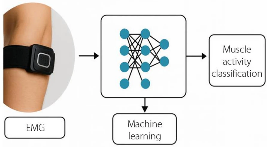

EMG信号在脑-肌-机接口中主要承担肌肉活动解码与连续控制任务。通过表面电极采集肌肉收缩产生的电活动,结合机器学习模型(如SVM、随机森林、CNN等),可以识别手势、估计关节角度、调节抓取力度或控制外骨骼运动。图3展示了EMG信号从采集到肌肉运动识别的机器学习流程。EMG 的优势在于响应速度快(10–30 ms)、信噪比高,适合用于假肢控制、康复机器人和人机协作中的动态任务。相较于EEG,EMG更能反映用户的实时运动意图,是实现自然、流畅的人机协同的重要通道。
图3:EMG机器学习处理流程
图3展示了表面EMG信号用于肌肉运动/手势识别的典型机器学习流程。流程左端为EMG电极放置示意图:通常在前臂的指伸肌、指屈肌、桡侧腕屈肌、尺侧腕屈肌等位置放置4–8个表面电极,参考电极置于骨性隆起处(如尺骨鹰嘴)。电极检测到的原始肌电信号幅度在微伏至毫伏级,频率成分主要集中在20–450 Hz。预处理首先采用10–500 Hz的带通滤波器去除低频运动伪迹和高频噪声,并加入陷波滤波抑制50/60 Hz工频。接着进行整流(全波整流将负相翻转为正相)和归一化(通常以最大自主收缩时的均方根值为基准,将信号归一化到0–1范围)。预处理后的信号采用滑动时间窗(窗口长度100–300 ms,步长10–50 ms)进行分割。特征提取阶段,常用的时域特征包括:平均绝对值(MAV)、均方根(RMS,反映信号能量)、波形长度(WL,反映复杂度)、过零点数(ZC,反映频率)、斜率符号变化数(SSC)。频域特征包括平均功率频率(MNF)和中值频率(MDF),常用于评估肌肉疲劳。时频特征包括小波包能量和经验模态分解分量。为提高分类鲁棒性,常采用特征选择算法(如mRMR、ReliefF)降低冗余。处理后的特征向量输入分类器:传统方法使用线性判别分析、支持向量机(线性和RBF核)、K近邻、随机森林或隐马尔可夫模型;深度学习方法则使用一维卷积神经网络(沿时间维度卷积)、二维卷积神经网络(将EMG表示为通道×时间矩阵)、长短期记忆网络或Transformer。输出层识别出不同的手势或动作类别,例如握拳、手掌张开、腕屈、腕伸、侧捏、三指捏等。该图还指出,对于连续控制(如假肢手的速度比例控制),系统会回归出一个连续值(如0–100%的抓握力或关节角度),而不是离散的类别标签
