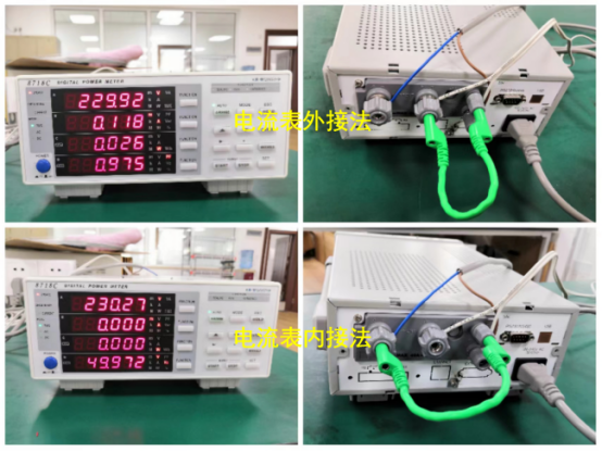

1.接线不要使用带LED指示灯电源排插,一般指示灯的功耗在0.05W左右,也不要选择带usb插口的排查,usb插口本身也有空载功耗,电器正常工作时对测试结果影响很小,但待机功耗本身很小,电源排插上如果存在LED指示灯,指示灯的电流就会被作为负载电流进行测量,对测待机功耗影响会很大。
2.测试待机功耗小电流,电流表内接
功率计仪表测量接线有两种方式:电流表外接和电流表内接,分别适用于测量大电流或者小电流。
测量大电流时,电压测量回路连到近负载一侧。 电流测量回路测得流经负载的电流iL和流经电压测量回路的电流iV之和。 因为测量回路电流为iL, 所以误差仅为iV。 8710C/8718C仪表电压测量回路的输入阻抗约2MΩ。 输入600V电压时, iV约为0.3mA(300V/2MΩ )。 如果负载电流iL大于等于3A(负载阻抗200Ω或以下), 则对测量精度的影响在0.01 %以下。
另外, 输入1 00V电压和5A电流时, iV=0.05mA(1 00V/2MΩ), 对测量精度的影响为0.001 %(0.05mA/5A)。
大电流接线图:
测量较小电流时,将电流测量回路连到近负载一侧。 电压测量回路测得负载电压eL和电流测量回路的电压eI之和,误差仅为eI。 例如, 8710C/8718C仪表电流测量回路的输入电阻约为3.6mΩ。 如果负载电阻为600Ω, 对测量精度的影响约为0.0006 %(3.6mΩ /600Ω )。
小电流接线图:
作为参考, 造成影响为0.01 %、 0.001 %及0.0001 %的电压和电流关系如下图所示。
电机功耗属于小电流测量,所以我们应该选择图二的接线方式。

8710C/8718C型功率计电流带硬件换挡功能,手动自动可选,可以实现从50uA到40A超宽量程的直接测量,量程宽度达到80万倍,功率分辨率高达0.001W。一机多用,既可以测试待机功耗,又可以测量工作状态的功率。
我们以常见的台式电脑和显示器为例,实测一下的待机功耗是多少?
测试图如下:
测试结果如下:
经实测,电脑显示器待机功耗为0.649W,电脑主机待机功耗为1.023
W。按照电费每度0.5469元计算得出,此台电脑一年待机会浪费8.01元。
其实有不少待机功耗是完全可以避免的,平日间只要手动关闭电源插座的开关就能避免不必要的浪费。
注意事项
1.测量待机功耗时仪表电流档位放在AUTO或者固定低档,不要固定在高档位上,以免造成小电流测量失准。
2.测试待机功耗时尽量减少测量线路上的额外功率附加,以免影响测量精度。
3.测试线路的接头要求压紧并接触良好,以免因为触点发热造成测量误差。
4.测量的负载需要等待进入待机状态稳定一段时间后再进行测量。
