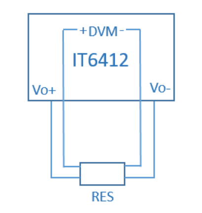

随着传感器的不断发展,与其密切相关的关键的元器件例如采样电阻也得 到了很快的发展。在很多的电路应用场合,都会用到霍尔电流传感器,为了让器件之 间的电流更好的被测量,通常会加入采样电阻。电流传感器的精度往往取决于采样电阻,那么针对采样电阻的测试就显得尤为重要。
ITECH 应用案例:
针对于高精度采样电阻的测试标定,需要用到电源给采样电阻进行供电,提供一 个固定的电流值,同时量测采样电阻两端的电压值,根据欧姆定律,U=IR,计算 出此时经过采样电阻的电流值。由于采样电阻本身阻值非常小,如果直接读电源 端的电压值会有导线引起的线损值导致误差,所以一般是需要用高精度 DVM 表 再去量测采样电阻两端的电压值。
IT6400 高精度双极性直流电源,在供电输出的同时也具有 DVM 的量测功能,可以如下图所示连接测试,完成采样电阻标定。用户选择一台 IT6411S 达成了高性价比的源表功能。

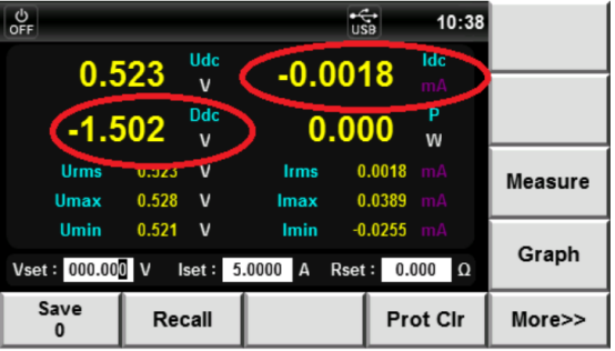

IT6400 系列直流电源提供了丰富的电能基础测量功能,内置了高精度的 DVM 数字电压表用来量测外部电压,显示分辨率高达 1mV。量测的数据会显示在屛 幕上对应通道面板。利用示波器波形显示功能,还可以观测 DVM 量测电压波 形的变化情况。
IT6400 系列特有的双极性电压/电流输出,可以用作双极电源或双极电子负载,其 电池特性模拟功能尤其适用于便携式电池供电产品的测试。高达 1nA 的解析 度, 小于 20us 的超快动态响应时间,和最新设计的速度切换模式可让电压或电 流的上升波形高速且无过冲,上升时间最快可达 150us。可广泛应用于智能电子 产品、物联网、电池测试等行业。
