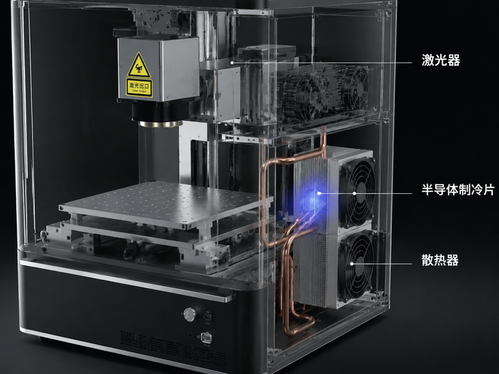

三、半导体制冷方案在激光打印中的应用
wKgZPGoKgXCAXCzgAAe0sRTIQm8549.png?source=ccfced1a
那么,有没有一种既能快速响应、又能精准控温的解决方案?答案是:半导体制冷(TEC)方案。你可以把制冷片理解成一个能定向“搬运”热量的电子泵。在实际应用中,TEC模块通常被集成在激光器与散热系统之间:
冷面紧贴激光器,吸走激光产生的热量;
热面紧贴散热片和风扇,将热量排到外界空气中;
中间内置温度传感器,实时监测激光器温度并反馈给控制系统
温度高了,系统会自动加大电流,让制冷片多搬走部分热量;温度低了,系统会减小电流,降低制冷强度。通过动态调节将激光器温度稳定在设定值的±0.01℃范围内——控温精度比传统水冷高出几十甚至上百倍,满足精密打标的精密温控需求。
