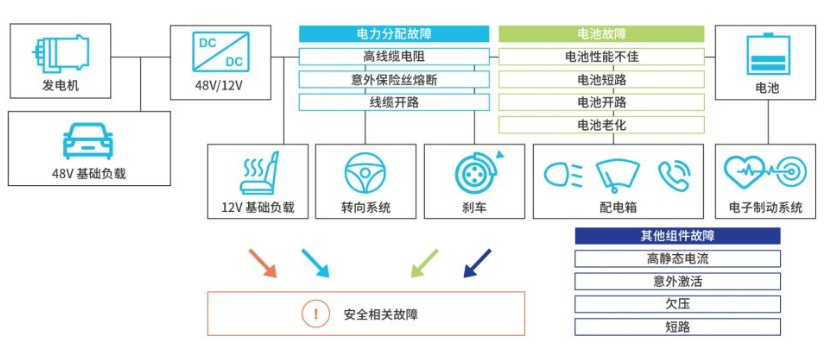

近年来,随着整车电气化水平的提升,整车系统中针对电源系统的功能安全需求正在持续增加。在安全相关系统中,电源的失效不仅仅会造成元器件的损坏,更有可能会直接违背安全目标并导致严重后果。
纳芯微专注于各类型电源芯片设计,拥有丰富的产品类别。其中,LED 驱动芯片(LED driver)、系统基础芯片(SBC)、电源管理集成电路PMIC)、电源保护芯片(Power protector IC)等电源类产品,覆盖了从 ASIL B 到 ASIL D 的多种系统应用,并进行了完善的功能安全考量。无论是汽车还是工业应用,这些产品都时刻为使用者的安全保驾护航。

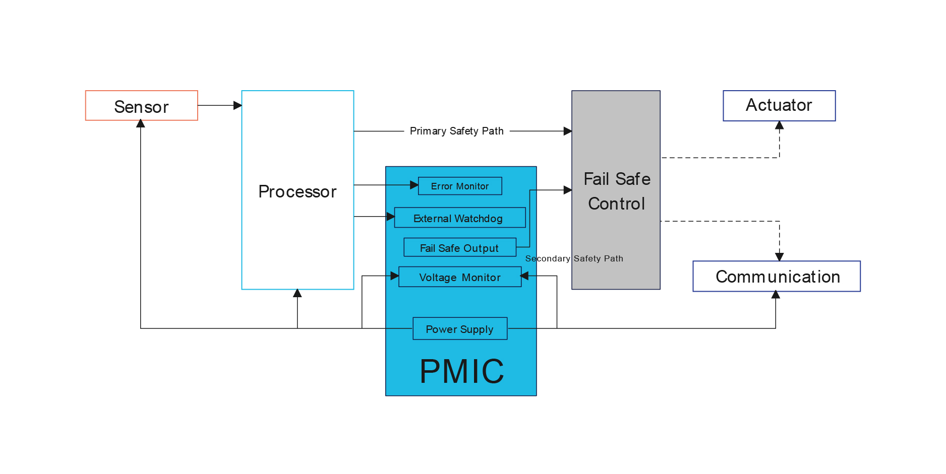

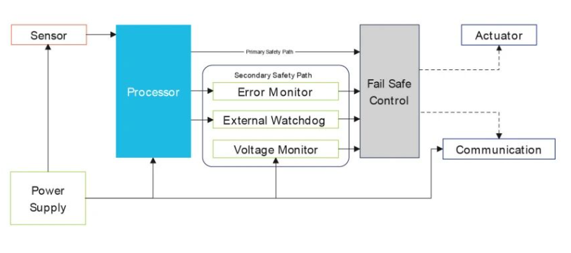

功能安全芯片常常基于SEooC(独立于环境的安全要素)进行开发,芯片承接来自于更上层的系统级功能安全需求,以处理器PMIC为例,如下图所示,其首要功能就是为处理器提供正确的电压。同时,针对处理器软硬件可能出现的失效,需要配置外部看门狗进行监控。目前,满足功能安全要求的处理器往往还会配置故障收集以及处理单元,其故障输出也需要外部装置持续监控。如果检测到相关故障,需要提供另外一条冗余路径,使得系统能够进入安全状态。
上图中绿色方框所代表的部分就构成了针对处理器PMIC的顶层安全需求,总结如下:
  • 安全需求_1:提供正确的输出电压及监控功能(过压监控,欠压监控,内部电压监控,外部电压监控)
  • 安全需求_2:提供看门狗功能(simple看门狗,challenge看门狗)
  • 安全需求_3:监控安全输入信号(FCCU监控,SMU监控,Error signal监控)
  • 安全需求_4:提供安全输出信号(内部故障或外部故障触发,Reset输出,单路或多路可配置延时的安全输出)

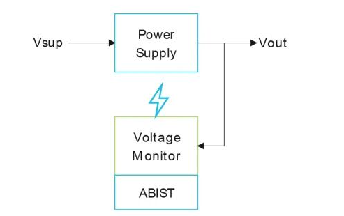

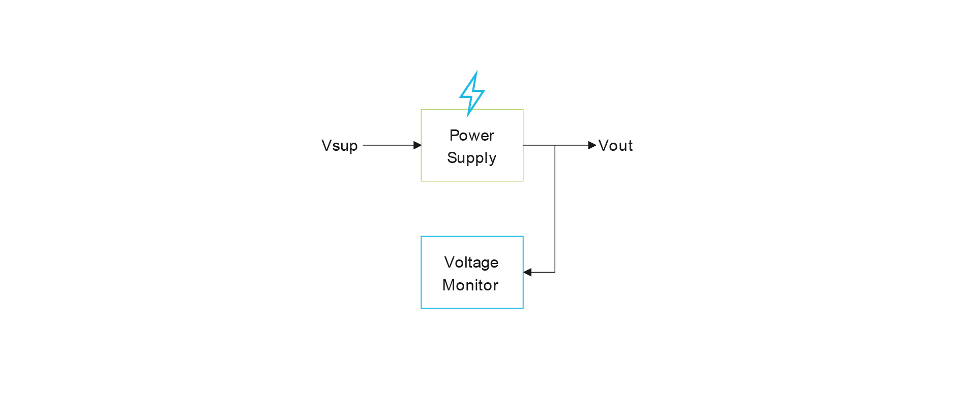

a、检测单点故障,提升SPFM指标:电源输出的异常状态往往会直接影响系统级安全目标,因此被定义为单点故障。通常可通过为电压输出增加监控等方式,对输出电压进行不间断监控,确保其处于正常工作范围之内。
b、检测潜伏故障,提升 LFM 指标:当电源监控部分出现故障、丧失监控功能时,若电源输出发生异常,该异常将无法被正确检测。通常可通过增加 ABIST(内置自测试)等方式,在 MPF_DTI(多点故障检测时间间隔)时间内,测试监控是否能正确检测并响应故障。

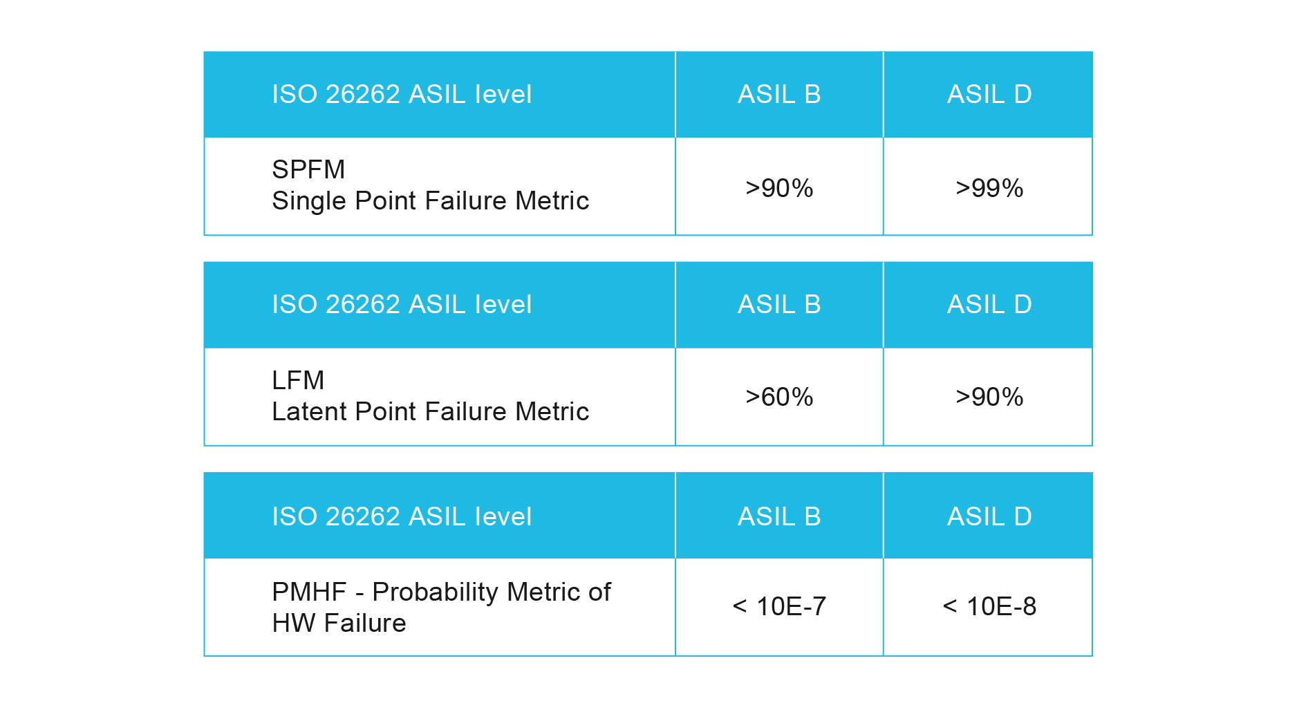

d、保证 PMHF 指标满足要求:PMHF(硬件失效概率指标)即大家常提及的 FIT 值(失效单位)。
由于电源类芯片往往只是整条安全功能链路上很小的一部分,因此其PMHF占比也不能过高。例如,针对 ASIL D 级别的安全功能,若采用 PMIC 这类集成度较高的芯片,其 PMHF 占比 10%(即 1 FIT)较为合适对于更简单的芯片,其 PMHF 占比应进一步降低。这里需要综合考虑封装,Die(芯片/晶粒)以及软失效带来的影响。如果最终PMHF指标过大,则可能需要更新安全架构设计。

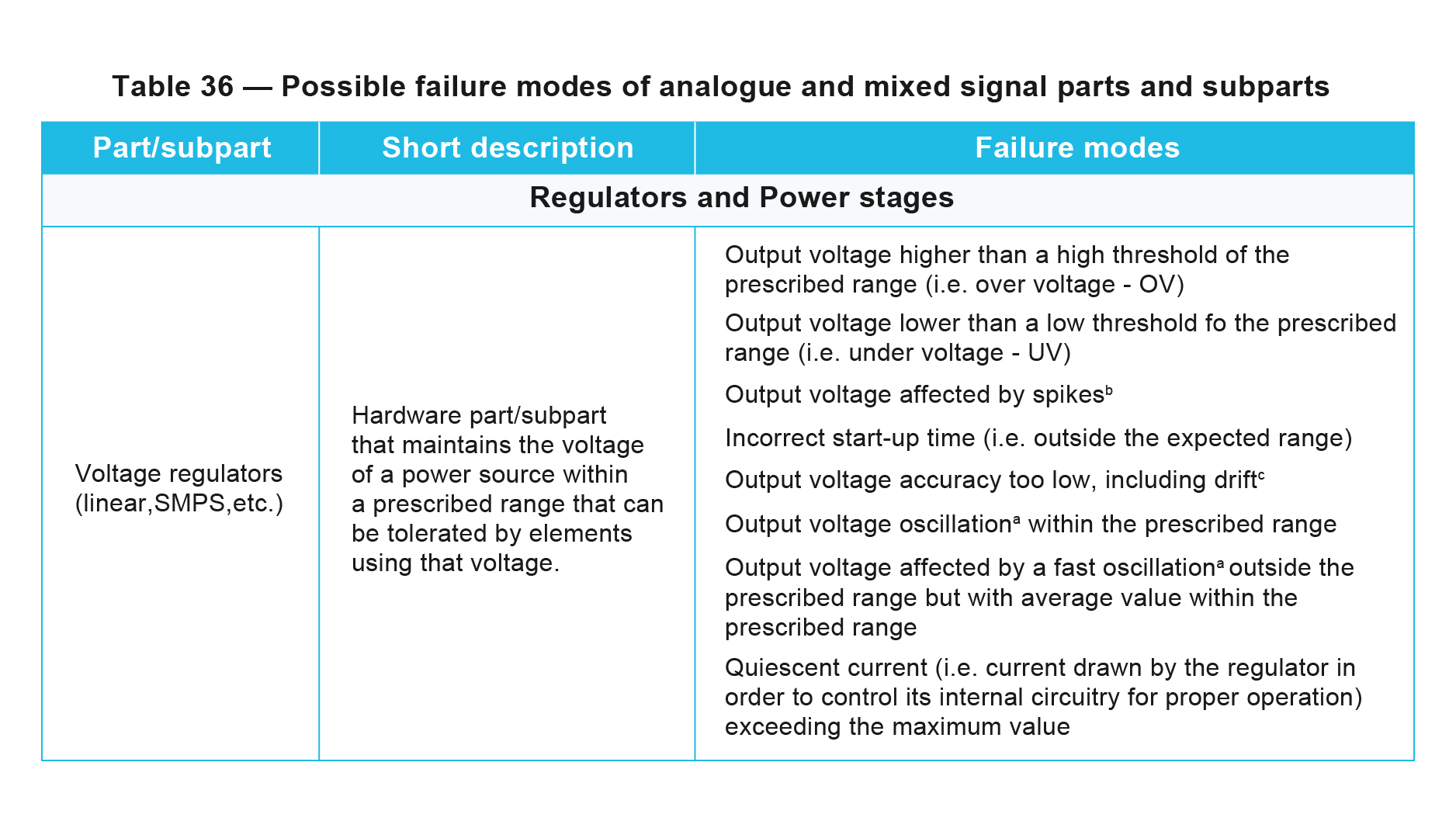

a、功能安全芯片设计需要分析每个IP的失效模式并进行针对性处理,ISO 26262-11:2018标准中,针对电源相关模块可能出现的失效模式给出了描述。下表展示了电压调节器(Voltage regulator)相关失效模式内容,当然标准中还针对电荷泵(Charge pump)、电压基准源(Voltage references)、电压比较器(Voltage comparator)给出了建议,也可以在设计中进行参考:

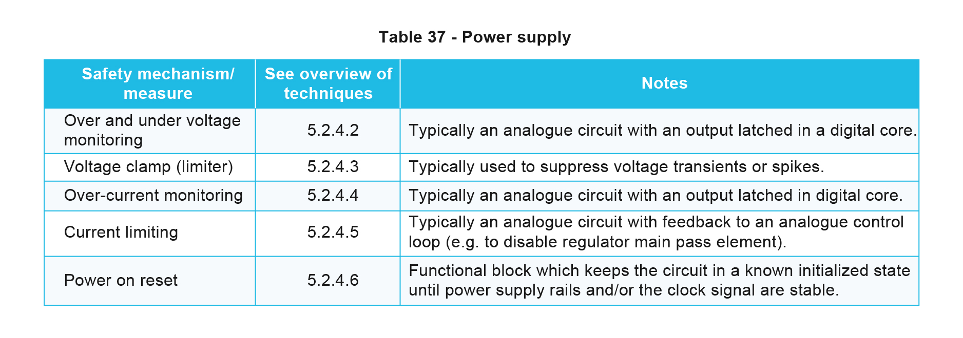

b、ISO 26262-11:2018中还给出了电源常见的安全机制:

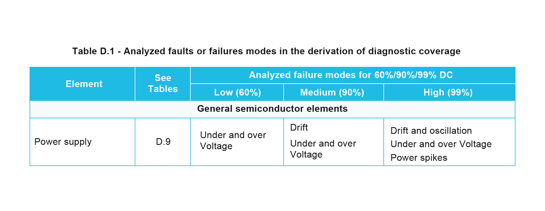

首先追溯到ISO 26262-5:2011版本标准中的相关信息,表 D.1描述了电源相关失效模式及诊断覆盖率。通常可解读为:若过压(OV)及欠压(UV)可被诊断,可宣称 60% 的诊断覆盖率(DC);若电源的漂移(Drift)可被诊断,可宣称 90% 的诊断覆盖率(DC);若振荡(Oscillation)及电源尖峰(power spike)可被诊断,则可宣称 99% 的诊断覆盖率(DC)。同时,此处也可作为标准给出的失效模式分布参考,即过压(OV)/ 欠压(UV)占比 60%、漂移(Drift)占比 30%、振荡(Oscillation)/ 电源尖峰(Power spike)占比 10%。

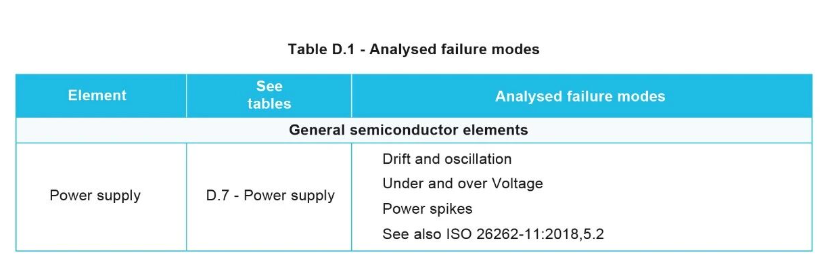

然而ISO 26262-5-2018版本标准中对此进行了更新。表 D.1中不再将失效模式和诊断覆盖率挂钩,因此上述的解读就有可能不再适用,而是需要根据实际的设计情况进行相应评估。

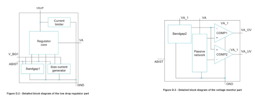

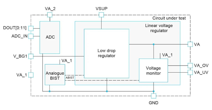

d、ISO 26262-11:2018标准中的附录D也是一份重要的参考资料。其以低压差线性稳压器LDO)及其诊断为例,进行了两个颗粒度的 FMEDA(故障模式影响及诊断分析)。在 FMEDA_1 中,分析颗粒度如下图所示,主要分析部分为 LDO 及其电压监控部分。
在FMEDA_2中,则将LDO及其电压监控部分进行了细化,分析颗粒度细化了一个层级,也得到了更加精确的结果。两份FMEDA中子模块的失效模式分布均采用平均分配方式。
