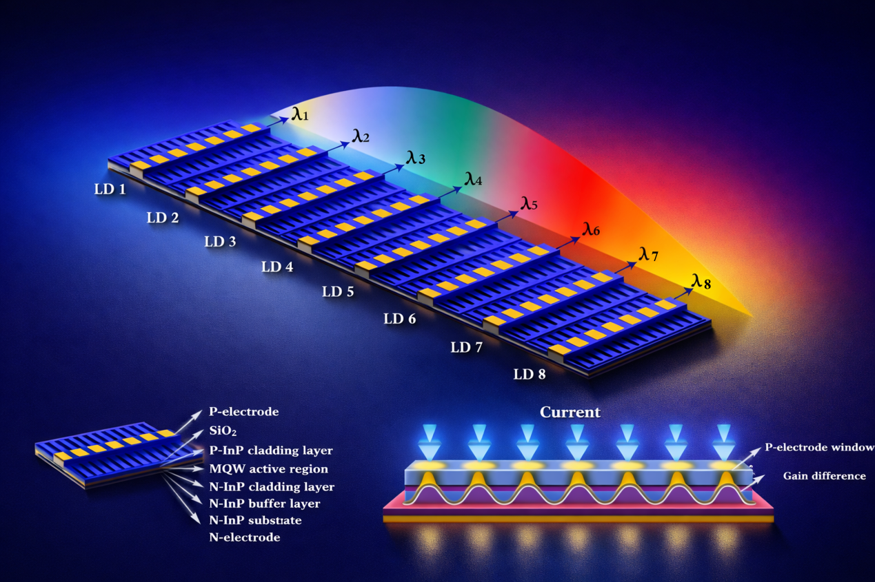

8通道复耦合DFB激光器阵列的结构及工作原理示意图

在多组分痕量气体吸收光谱检测中,激光光源需同时满足窄线宽、高输出功率、多波长可调等要求。传统多波长DFB激光器阵列常依赖掩埋式布拉格光栅结构,存在工艺复杂、制造成本高、波长一致性难控制等问题,限制了其在高精度多组分集成气体检测系统中的应用。为此,研究团队提出了“高阶表面光栅+周期性电流注入”的复耦合机制,通过脊波导表面的高阶光栅实现有效折射率调制,采用分段式P型电极与SiO2绝缘沟槽实现周期性增益调制,二者协同作用形成复耦合反馈,既提升了模式选择性,又简化了制备流程。
核心技术亮点
创新结构设计:无需外延再生长和纳米级光刻,通过高阶表面光栅与周期性电流注入的复合结构,实现折射率调制与增益调制的协同作用,构建稳定的复耦合DFB机制。

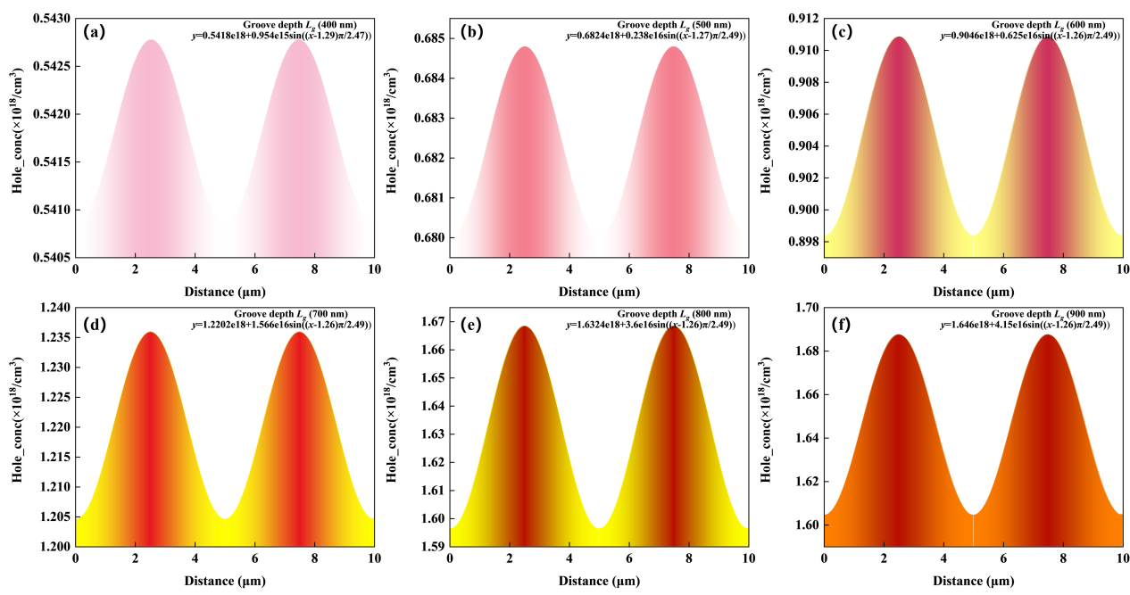

空穴浓度(a)–(f)随刻蚀深度(400–900 nm)变化的曲线及其相应拟合函数。

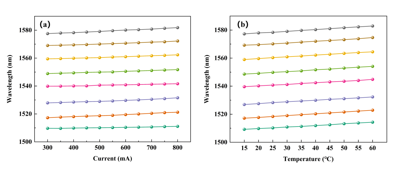

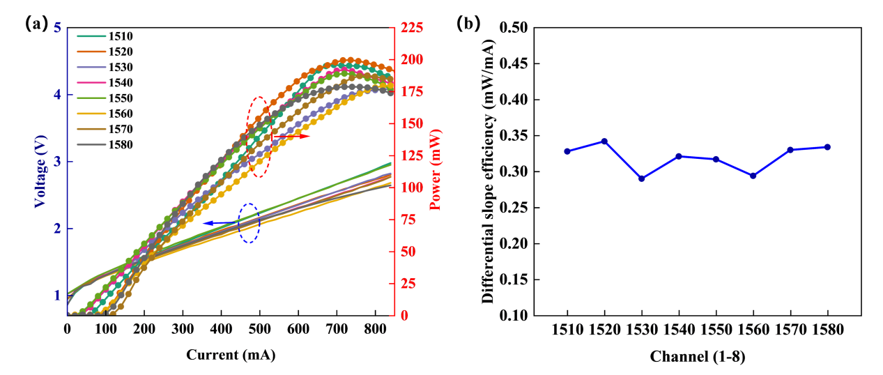

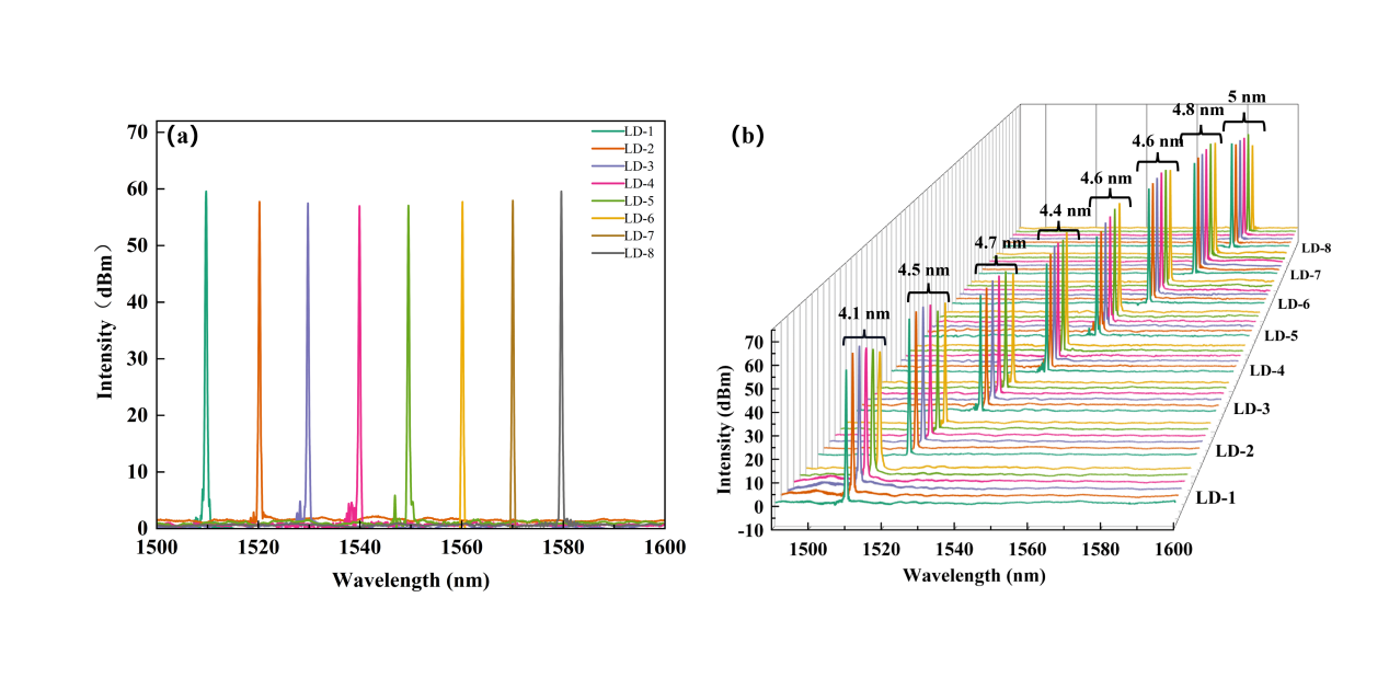

卓越性能表现:8通道激光器阵列在25℃连续波工作下,发射波长覆盖1508–1583 nm,各通道均实现稳定单模输出,边模抑制比(SMSR)超45 dB,阈值电流约100 mA;驱动电流700 mA时,单通道最大输出功率达175 mW,线宽2.08–3.51 MHz,兼具高功率与窄线宽优势。通过电流和温度调谐,每个通道可实现4–5 nm的连续波长调节,以1550 nm通道为例,电流调谐系数为0.007 nm/mA,温度调谐系数为0.12 nm/℃,满足不同气体吸收线的匹配需求。
(a) 八通道分布式反馈(DFB)激光器阵列在 25℃连续波(CW)工作模式下的电压-电流(V-I)特性与光功率-电流(P-I)特性。(b) 各通道斜率效率随中心波长的变化关系。
(a) 八通道激光器阵列的中心波长;(b) 八通道激光器阵列的离散发射光谱。
(a) 八通道 DFB 激光器阵列的波长随注入电流的变化关系;(b) 八通道 DFB 激光器阵列的波长随温度的变化关系。
