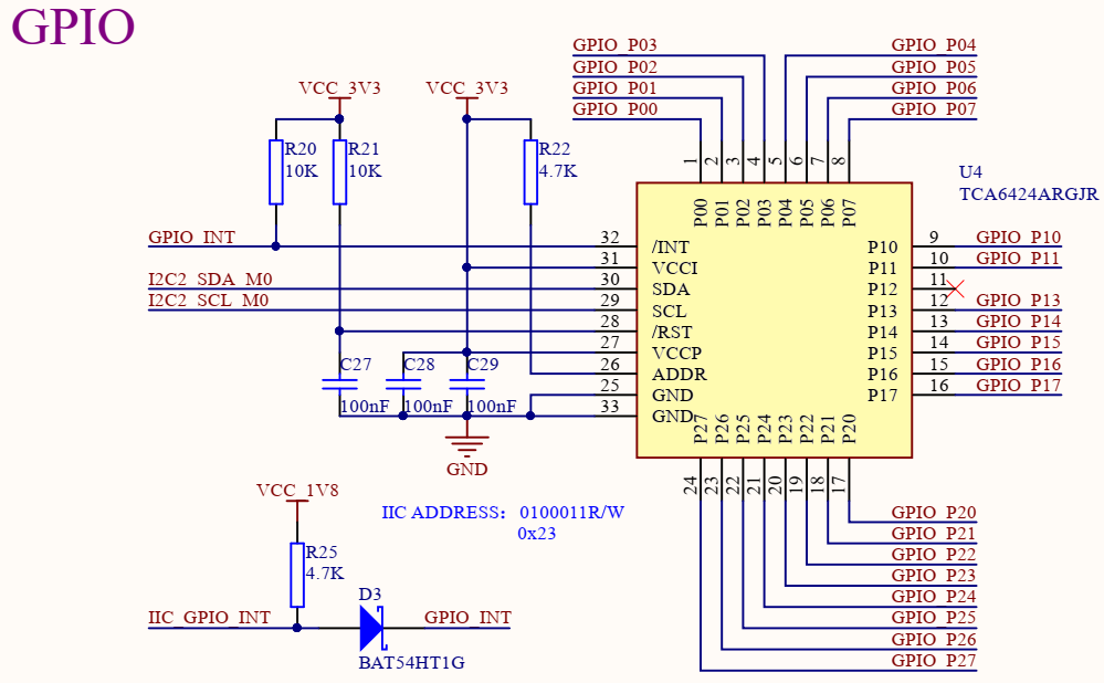

硬件设计

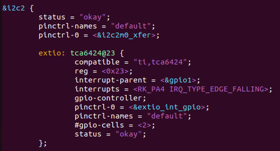

软件配置
CONFIG_GPIO_PCA953X=y
调试过程
【问题描述】:明明已经开启 i2c-2 总线,但 i2cdetect -l 查无音讯。
【问题分析】:这种情况,无非两种可能,一是芯片坏了,二是 i2c adapter 驱动没加载起来。
【问题解决】:排查发现,属于第二种情况——引脚被占用导致i2c adapter 驱动没加载成功。修改后,驱动加载正常。
修改后

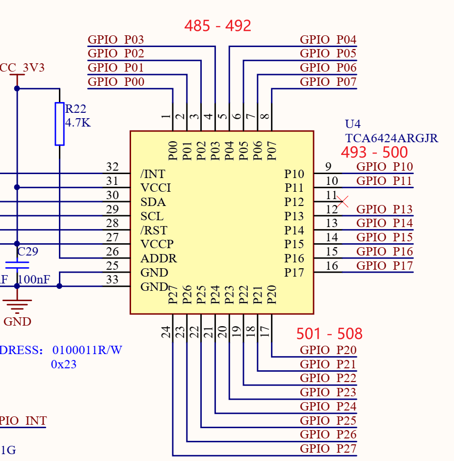

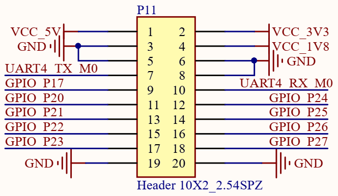

对应为 gpiochip485GPIOs 485-508对应24pin io 引脚
以手动拉高拉低 GPIO_P00 为例,GPIOP_P00 对应号为 485,操作如下:
echo485 >export cdgpio485echoout > directionecho1 > value
