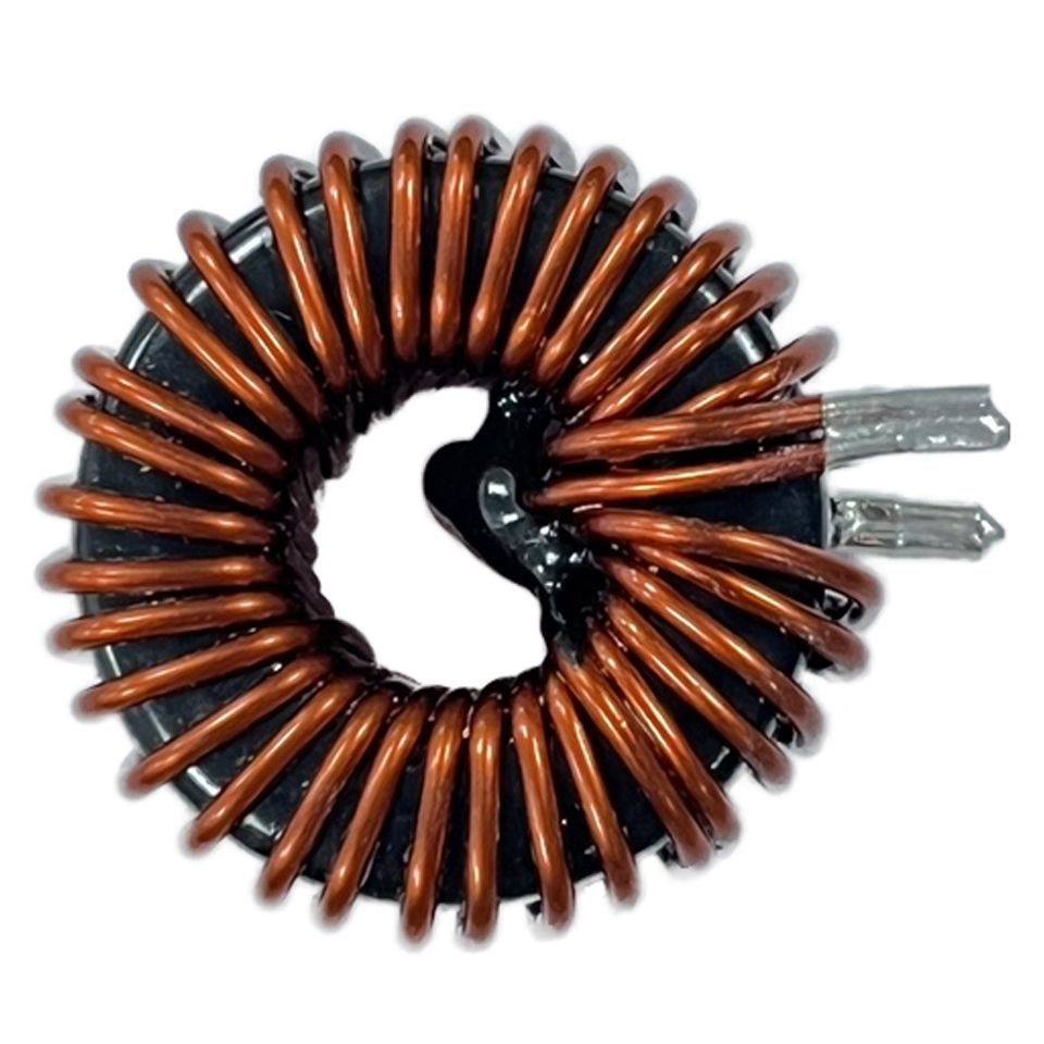

针对厚声RLP系列电感的温升问题,需结合材料、设计、散热及电路匹配等多方面因素进行系统性优化,具体解决方案如下:
一、材料与工艺优化
1、线圈材料升级
选用低电阻率铜材(如无氧铜)或增大线径,减少直流电阻(DCR),从而降低铜损。例如,线径增加20%可使电阻降低约36%,显著减少发热。
采用扁平线绕制技术,增大导线截面积,进一步降低电阻。
2、磁芯材料改进
选择高导磁率、低损耗的磁芯材料(如铁氧体中的锰锌系或镍锌系),减少铁损。例如,锰锌铁氧体在高频下损耗更低,适合高频应用。
调整磁芯粉末配方,优化居里温度,避免高温下磁导率急剧下降导致的性能劣化。
3、工艺优化
改进绕制工艺,减少线圈层数和间距,降低层间电容和交流电阻(ACR)。
采用真空浸渍工艺,填充线圈间隙,减少空气对流导致的散热不良。
二、散热设计强化
1、结构散热改进
增加电感器表面积,例如采用翅片式或散热片结构,提升对流散热效率。
在电感底部粘贴导热垫或散热胶,将热量传导至PCB或外壳,降低内部温升。
2、环境散热优化
确保PCB布局合理,避免电感周围元件密集导致空气流通受阻。
在高温环境下增加风扇或散热片,强制对流散热。
三、电路匹配与参数调整
1、电感类型与参数匹配
确认电感类型(如功率电感共模电感)是否与电路需求匹配。例如,功率电感应选用额定电流高于实际工作电流的型号。
调整电感量(L值)和感抗(XL),避免因感抗不足导致电流过大而发热。
2、频率与电流控制
增加工作频率以提升感抗(XL=2πfL),从而降低电流(I=V/XL),减少发热。但需注意高频下寄生电容的影响。
严格控制通过电感的电流,避免超过额定电流(Irms),防止磁芯饱和和温升过高。
3、谐波干扰抑制
在电路中添加滤波器(如MLAD-S-SR系列),滤除高频谐波,减少因谐波导致的额外发热。
